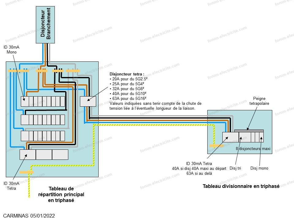

La norme rend effectivement obligatoire un disjoncteur au départ du câble vers un tableau divisionnaire.
Mais c'est vrai qu'avec un 16², cela ne sert pas à grand chose, si ce n'est à pouvoir couper l'alimentation du tableau.
Donc vous mettez le disjoncteur du calibre que vous voulez en fonction de la puissance maxi dont vous aurez besoin dans ce tableau :
- 63A : 14 kW maxi
- 50A :11,5 kW maxi
- 40A : 9 kW maxi
- 32A : 7 kW maxi
- 25A : 5,5 kW maxi
Compte tenu de votre abonnement, 32A ou 40A est sans doute le bon compromis (votre 16² est surdimensionné).
