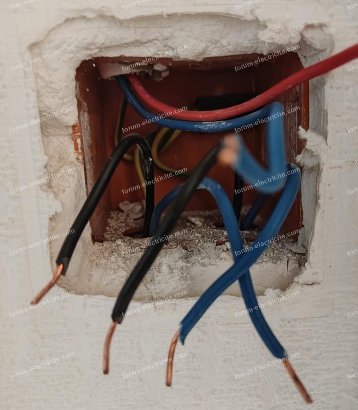

Voici mon problème :
J'ai un interrupteur qui est placé dans mon hall d'entrée.
À l'intérieur de cet interrupteur, j'ai 3 gaines pour :
1 gaine avec 1 fil rouge et 1 fil bleu (il était actif et alimente une lampe dans ma salle de bain)
les 2 gaines en-dessous :
dans la première gaine : 1 fil bleu et 1 fil brun (alimente une autre lampe dans ma salle de bain) et
dans la seconde gaine : 1 fil bleu et 1 fil brun. Cette gaine (une fois raccordée) alimente uniquement un interrupteur dans ma chambre. je peux allumer la lampe de ma chambre grâce à un autre interrupteur qui est placé dans ma chambre.
Le tout était situé sur le même interrupteur ! Je ne sais pas si c'est encore au norme ?
J'ai pensé utiliser un interrupteur à 2 directions.
SVP, je ne connais pas la solution, j'en appelle à votre forum pour trouver de l'aide.

Vous avez décrit l'existant (et encore mal, on ne sait pas comment c'était raccordé sur l'interrupteur)
Mais vous n'avez pas indiqué ce que vous souhaitez obtenir.
Difficile dans ce cas de vous donner une solution.

En effet,les fils sont venus avec l'interrupteur, j'avais de mauvaise connexion.
Je souhaite rétablir la même configuration qu'avant.
C'est à dire, 2 lignes différentes vers la salle de bain et une vers ma chambre.
Mille merci pour votre réponse.

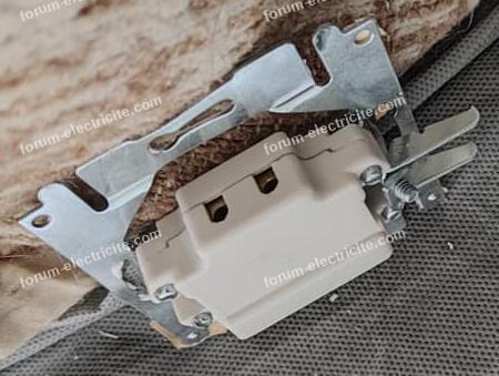

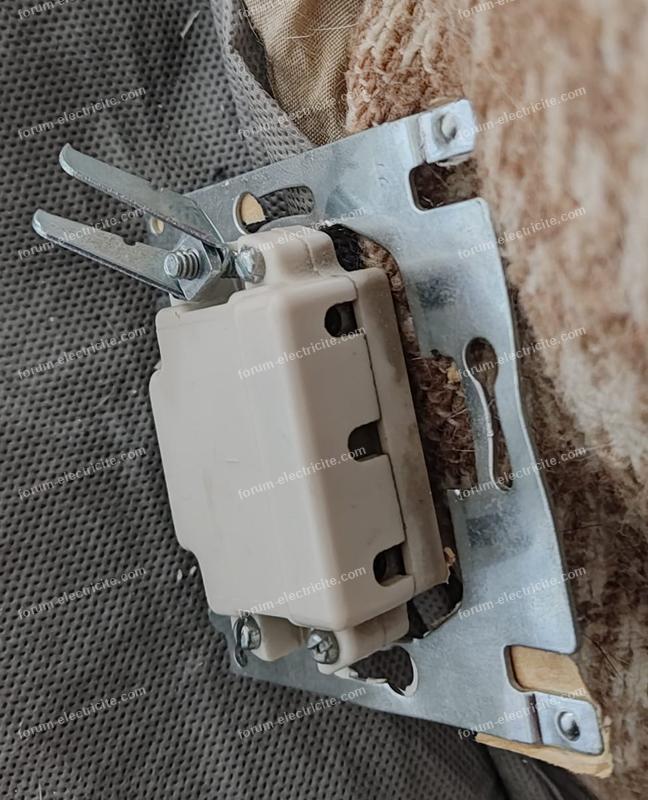

Bonjour Akesia.
Le matériel en photo n'est pas des plus modernes, ni conforme aux usages actuels.
Le boîtier n'est pas assez profond et les conducteurs trop courts.
Vous pourriez profiter de l'incident pour poser un boîtier double poste Batibox ou équivalent, ce qui permettrait de récupérer un peu de longueur, les conducteurs étant trop courts.
Deux interrupteurs serait préférable vu la place manquante.
Concernant les raccordements, sans connaissances particulières vous ne pourrez les effectuer.
L'intervention d'un ami expérimenté ou un professionnel semble s'imposer.

Bonjour GL,.
Merci pour votre solution.
Je fais appel au joker : "appel à un ami" mon le raccordement.
"Deux interrupteurs serait préférable vu la place manquante" j'utiliserais cette option.
