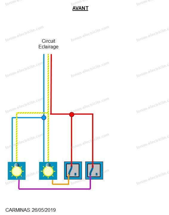

J'ai 2 zones d'éclairage commandées par des va et vient (intérieur garage et extérieur).
Je souhaiterais que ces zones s'allument avec l'ouverture et la fermeture de ma porte de garage
J'ai donc relier la lampe de celle ci avec celle de ma première zone en aval de mes interrupteurs.
Jusque là tout marche bien.
Le problème arrive quand je relie la deuxième zone puisque si je procède de la même manière je forme une boucle et du coup mes interrupteurs commandent les 2 zones et je dois tout éteindre pour que mes 2 zones s'éteignent.
Cf en pièce jointe le schéma (pas très au norme mais bon).
Existe-t-il un système pour éviter justement cette boucle ?
Merci beaucoup.

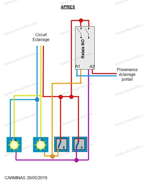

Il faut utiliser un relais bipolaire avec :
- Circuit de commande du relais en parallèle de l'éclairage de la porte.
- Circuits d'éclairage intérieurs et extérieurs chacun en parallèle d'un pôle du relais.

Merci de la réponse.
Ça donnerai quoi sur plan.

Super je vais essayer ça !
12 juillet 2023 à 07:12
Allumage de 2 zones d'éclairage avec porte de garage
Au top ça marche nickel.
