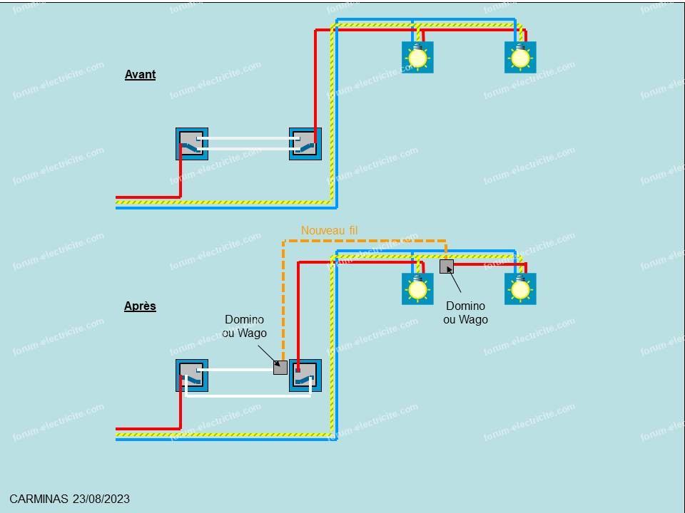

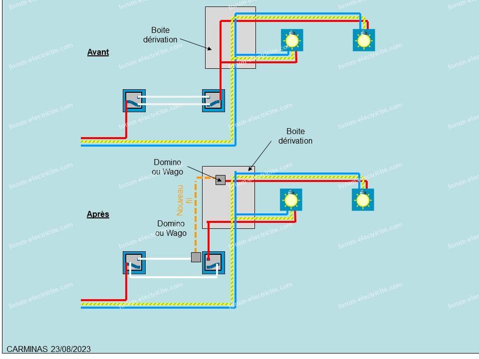

consulter ce sujet Aucun disjoncteur n'a sauté lors d'un court-circuitJe faisais référence à cela :
Va et vient remplacé par interrupteurs temporisés
Mais ce n'est sans doute pas vous.
Mille excuses.
Mille excuses.

consulter ce sujet Remplacement bouton poussoir par détecteurMais j'ai peut-être confondu.
C'est peut-être faisable avec des détecteurs 2 fils en shuntant retour poussoir et retour lampe au niveau de la minuterie.

consulter ce sujet Micro driver 2H quelle solution pour pilotage à distance ?Bonjour
Si vous évoquez des boutons poussoirs et pas des interrupteurs, c'est qu'il y a un télérupteur quelque part.
Il suffit de le remplacer par un télérupteur temporisé.
Mettre un interrupteur temporisé à la place d'un poussoir n'est pas la bonne solution :
- cela ne peut pas fonctionner en va et vient avec seulement 2 fils
- cela va flinguer le télérupteur.
