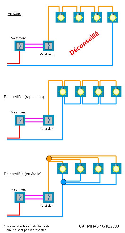

Pour le raccordement, cela devrait ressembler à cela.

Tout dépend du niveau d'indépendance des 2 appliques que vous voulez obtenir et en particulier du rôle de l'interrupteur vis à vis des deux appliques.
