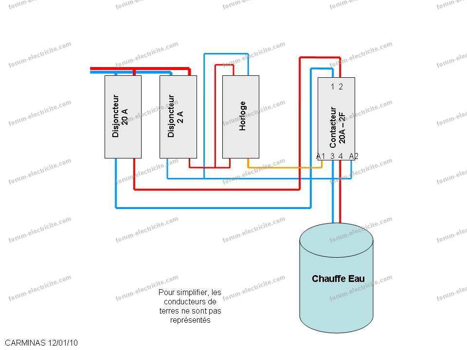

Pour alimenter mon chauffe-eau en heures creuses, je désire installer une horloge.
J'ai alimenté celle-ci par les bornes 6 (phase) et 5 (neutre).
Le circuit du relais arrive à l'horloge en 2 pour ressortir en 3. Jusque là, ça semble fonctionner.
Par contre, je n'arrive pas à brancher le relais. Il a pour repère 1 et 3.2 et 4. a1 et a2.
Où dois-je brancher l'arrivée de l'horloge, l'alimentation du chauffe-eau, l'arrivée générale 220 volts et dans quel sens ? Merci.

Bonjour. Parcourez le forum vous allez trouvez votre réponse. Pour info les bornes a1 et a2 sont les bornes de la bobine, puissance en haut 1 et 3, sortie vers utilisation 2 et 4.

Bonjour, à vous lire vous n'avez pas le circuit HC commandé par le comptage ; il faut :
- Créer un circuit de commande DJ2A pour alimenter l'horloge puis le contact NO de celle-ci, de ce contact vous allez sur la borne A1 (ou A2) du contacteur de chauffe eau, puis de la sortie A2 (ou A1) vous retournez au neutre du DJ2A.
- Créer un circuit puissance DJ20A, alimenter les bornes 1 & 3 du contacteur, et des bornes 2 & 4 vous alimenter votre chauffe eau.
- régler l'horloge avec les heures enclenchement/déclenchement.
Vous avez plusieurs schéma de principe sur le site, notamment en 10812.
