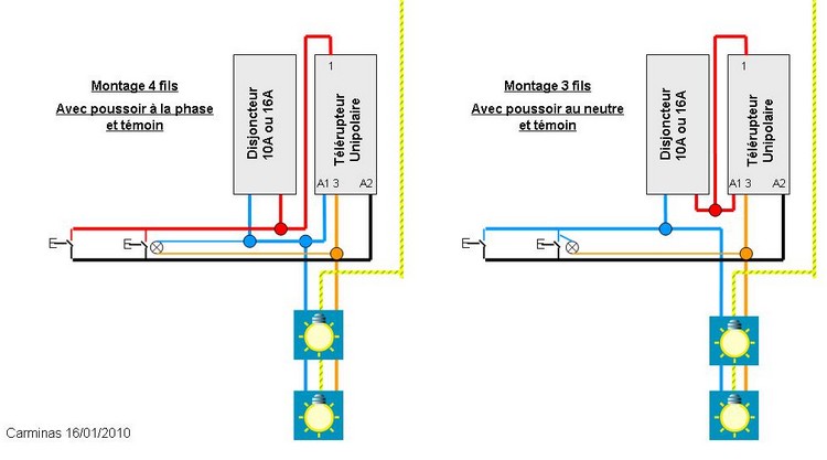

Bonjour, j'ai installé un bouton poussoir à voyant Mosaic de Legrand sur un ensemble de 2 poussoirs sur un télérupteur. Chaque poussoir a 3 fils (1 phase et 2 neutres : poussoir et commun lampe).
Jusque là tout va bien, je n'ai fait que remplacer les anciens poussoirs.
J'ai ensuite acheté 2 voyants témoins réf 99799 et rien n'y fait, lorsque j'allume mes lampes, le voyant ne subit qu'une impulsion (montée et descente).
Je veux qu'il s'allume quand mes lampes sont allumées.

En mosaic la seule solution pour avoir un témoin (qui s'allume en même temps que les lampes), c'est de mettre un support lumineux :
www.e-catalogue.legrandgroup LUMINEUX BATIBOX POUR PROG MOSAIC FONCTION TÉMOIN
Il faudra également ramener un fil de retour lampe et un neutre s'il ne sont pas présents

Bonjour. Merci pour votre réponse. Alors pourquoi vendent-ils ce matériel, si ce n'est pas utilisable tel quel, j'ai un souci, c'est que je suis sur un ensemble 2 X 2 Modules.
Comment puis-je faire ? Qu'appelez-vous le retour de lampe. Merci.

Ce matériel est vendu pour faire un poussoir lumineux, pas un poussoir témoin.
Téléchargez la notice sur le site Legrand vous verrez.

Bonjour, merci pour vos réponses. Mais avec mon installation suis-je sûr que le voyant lumineux fonctionne ? Existe t-il un poussoir (quelle référence) me permettant d'obtenir la fonctionnalité souhaitée. Merci.

Il y a cela dans la série Celiane :
e-catalogue.legrandgroup.com référence : 067034
Par retour lampe, je parle du fil de phase qui sort du télérupteur pour alimenter vos lampes.
Il faut qu'il soit également présent au niveau du poussoir pour alimenter le témoin.
