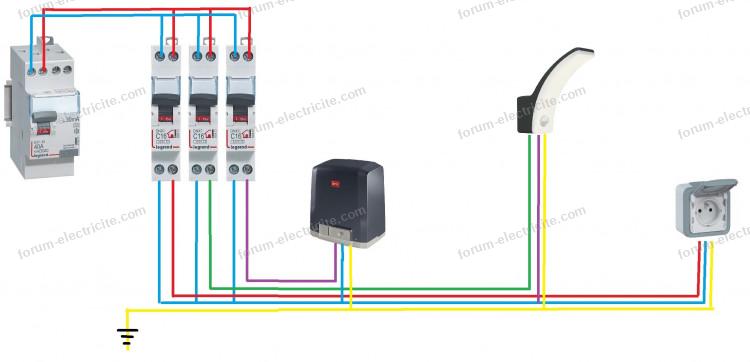

Bonjour tout le monde.
Je réalise actuellement ma clôture/portail/portillon et souhaite par la même occasion faire éclairage/prises extérieur.
Chez LM, on m'a recommandé de prendre un câble 5G 1.5 pour raccorder tout ça car il ne me faudra ainsi tirer qu'un seul câble extérieur.
Pour faciliter la maintenance future, je souhaite séparer les prises, le portail et l'éclairage extérieur sur 3 disjoncteurs dédiés, tous sous le même disjoncteur différentiel.
Or, n'ayant jamais utilisé ce type de câble, j'ai une question technique : Est-ce possible ?
Terre commune, je pense que c'est OK. Mais neutre commun + 3 phases dédiées, est-ce possible ?
Je mets en pièce jointe pour ce que je pense faire comme câblage.
Est-ce OK côté norme ?
Merci d'avance pour voter aide éventuelle
