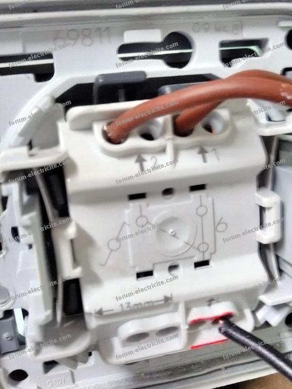

Merci de votre aide et espère une aide en rapport au raccordement existant visible sur la photo ci-dessus.

Voici la photo :

Le neutre et la terre ne passent pas dans votre inter va et vient.
Il faut aller les chercher ailleurs et donc faire un nouveau circuit.

J'ai quand même un doute car on ne voit pas tout sur votre photo, mais vous, vous pouvez voir si les fils de terre et neutre passent dans le boitier ou pas.

Désolé mais il n'y a que ces câbles ? Je ne comprends pas...

Normal c'est le circuit du va et vient.
Donc le mieux est de repartir du tableau.
Comme c'est un garage, faites le en apparent.
Rajoutez un disjoncteur 16A et tirez un câble R2V 3G 2,5mm² jusqu'à une boite de dérivation.
De là tirez un circuit en 2,5mm² pour une ou plusieurs prises, et un circuit en 1,5mm² pour la lumière.
C'est encore pas réglementaire mais techniquement c'est mieux.
