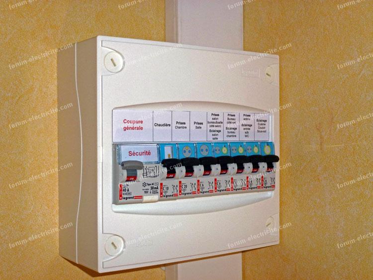

J'ai à nouveau une question dans le cadre d'une rénovation.
J'ai fixé mon tableau électrique au mur en prévoyant d'utiliser une goulotte au dessus et au dessous, plutôt que d'utiliser une goulotte allant du sol au plafond et de fixer le tableau dessus (pour des raisons d'économie : ça permet d'utiliser une goulotte moins cher).
Je me demande comment réaliser l'espace pour passer les fils entre le tableau électrique et la goulotte: est-ce qu'il est recommandé de découper le plastique du couvercle du tableau, en haut et en bas... ?
Ou est-ce que je peux réaliser une entaille dans le mur, mais ça s'apparenterait alors à de l'encastrement ?
Merci pour vos avis éclairés !

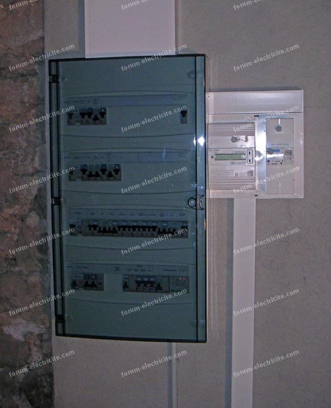

Super, merci beaucoup.
J'ai acheté une goulotte un peu plus étroite que le tableau (et moins cher), comme sur les photos, mais j'avais un doute au moment de tailler dans le boitier...

Essayez de ne pas laisser le jour (on ne doit pas pouvoir atteindre de fils avec la lame d'un couteau).
