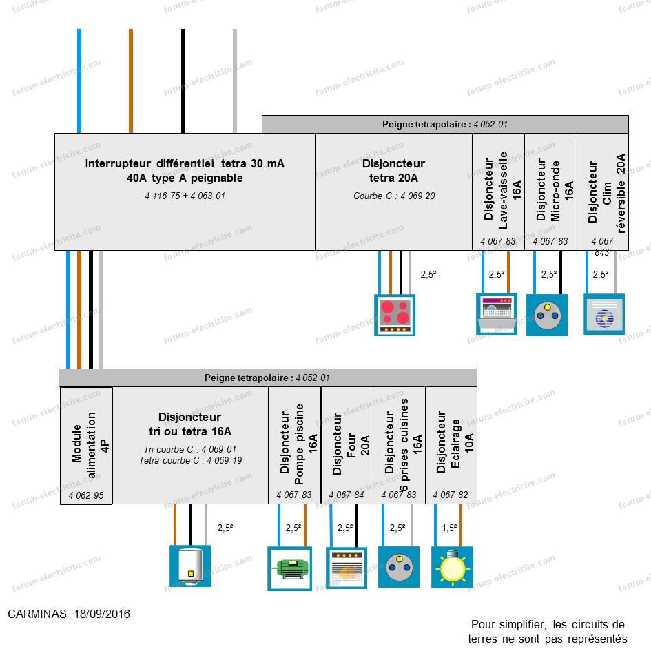

... voire un seul ID tetra, si vous n'avez pas trop de circuits.
Un peu dans l'esprit des 2 rangées du bas de ce schéma, si vous avez 2 rangées (à adapter à votre contexte car ici c'était un local pro).
Par contre si vous avez beaucoup de circuits, 2 ID vous apportera une meilleure sélectivité.

Sinon un ID tetra ce n'est pas plus complexe.
Il suffit d'aligner les disjoncteurs en alternance les phases 123123123 et d'enfoncer le peigne tetra.

Bonjour CMT, et merci pour ce joli travail qui va bien me servir !
Il n'y a plus qu'à monter tout ça.
Je vais effectivement m'orienter vers un tableau secondaire en triphasé, c'est la meilleure solution.
Comme j'ai quelques circuits annexes, que je n'avais pas détaillé, je vais passer sur un tableau à trois rangées, je serai plus à l'aise, même si effectivement je ne mets qu'un ID tri type A en tête.
Je ne pourrai pas profiter des peignes tri, mais j'aurai plus de place.
La non-sélectivité n'est pas un gros problème pour moi, les défauts sont quand même rares, heureusement.
Le plus pénible sera sans doute de passer la nouvelle ligne en 5G6.
A ce propos, est-ce que le R2V 5G6 est toujours composé de fils multibrins ?
J'ai vu des photos sur des sites où on le voit monobrin, mais c'est peut-être la photo qui est non conforme.
Sur d'autres sites, on voit chaque conducteur composé de 6 brins de 1mm².
18 septembre 2016 à 17:05
Branchement tableau secondaire
Le 6² en rigide est multibrin.
Avec 3 rangée, faire une rangée par phase avec chaque phase arrivant de l'ID et le neutre distribué à partir d'un bornier.
