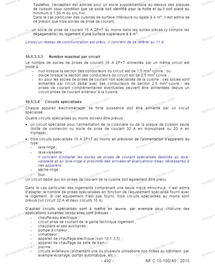

Avec la dernière version de la norme (11/2015), la cabine de douche ne limite plus les volumes.
Donc qu'elle soit posée ou non ne change pas grand chose.
C'est la présence du receveur qui compte.
C'est pour cela d'ailleurs que la norme a évolué, afin d'éviter ces non conformités en fin de chantier parce qu'un accessoire n'était pas posé.

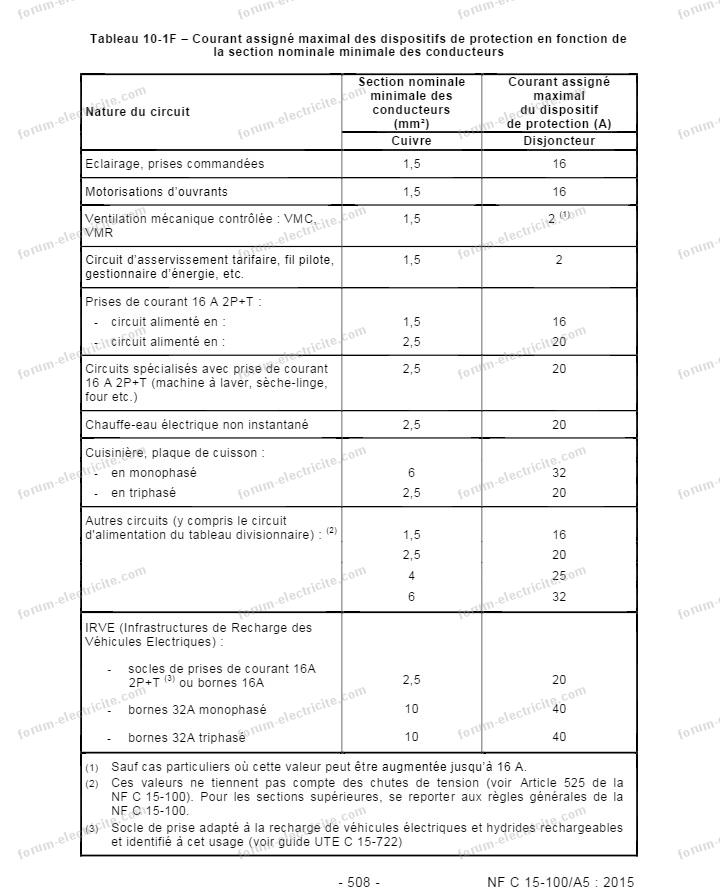

Si votre 1er câble est en 35² sur 30m la chute de tension maxi n'est que de 1% pour 60A.
Il vous reste donc 1% pour la 2ème section de 60m soit :
- du 2x25² protégé par un disj 20A au départ donnera 1% maxi de chute de tension
- du 2x35² protégé par un disj 32A au départ donnera 1,1% maxi de chute de tension
- du 2x50² protégé par un disj 40A au départ donnera 1% maxi de chute de tension
- du 2x50² protégé par un disj 50A au départ donnera 1,2% maxi de chute de tension
- du 2x70² protégé par un disj 63A au départ donnera 1% maxi de chute de tension
Ce n'est pas un problème si vous augmentez la section dans le 2ème tronçon.
Avec le chauffage piscine, un chauffe-eau et une cuisine complète en électrique, partez sur du 50² qui vous autorisera jusqu'à 11,5kW si besoin et sera évolutif.
