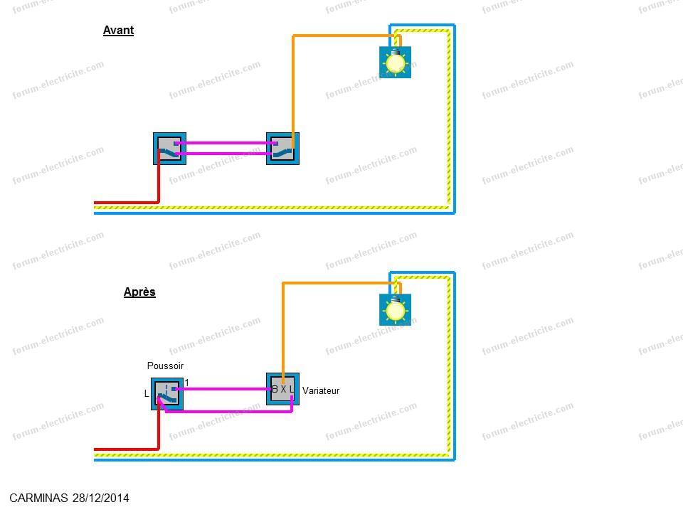

J'ai remplacé 2 va et vient par un variateur et un bouton poussoir (Legrand).
J'ai suivi le schéma et c'est OK (enfin je crois), j'ai ramené la phase sur le variateur avec un fil navette...
Mais, après 3 ou 4 tests cela ne fonctionne plus. L'ampoule varie toute seule ou reste allumée.
Il faut que j'enlève l'ampoule.
Pouvez-vous m'aider à résoudre ce problème ?
Merci à tous.

J'ai bien mis un bouton poussoir et j'ai câblé comme votre schéma.
De plus, cette nuit l'ampoule s'est allumée toute seule et ce n'est pas une blague.

Le fait que cela varie en permanence fait penser au fait que B soit tout le temps sous tension.
Si vous débranchez B, est-ce que le phénomène subsiste ?
Si oui, c'est sans doute que vous n'avez pas utilisé les bonnes bornes sur le poussoir.

Quand j'enlève le fil de la borne B le variateur fonctionne.

Donc vérifiez les bornes du poussoirs que vous avez utilisées.
Si vous avez utilisé L et 1, changez pour mettre L et 2.

J'ai mis sur le BP L et 2 l'ampoule reste allumée.
Ce qui est normal.
J'ai remis sur le BP L et 1.
Avec un multimètre, j'ai testé la continuité des fils du BP "retour phase" et le "2 sur B du variateur" et tout est OK.
J'ai déconnecté le 2 du BP et connecté sur B sur le variateur, l'ampoule reste allumée ???

J'ai testé BP et variateur sur l'établi et c'est OK.
Pour l'instant, j'ai remis les va et vient.
