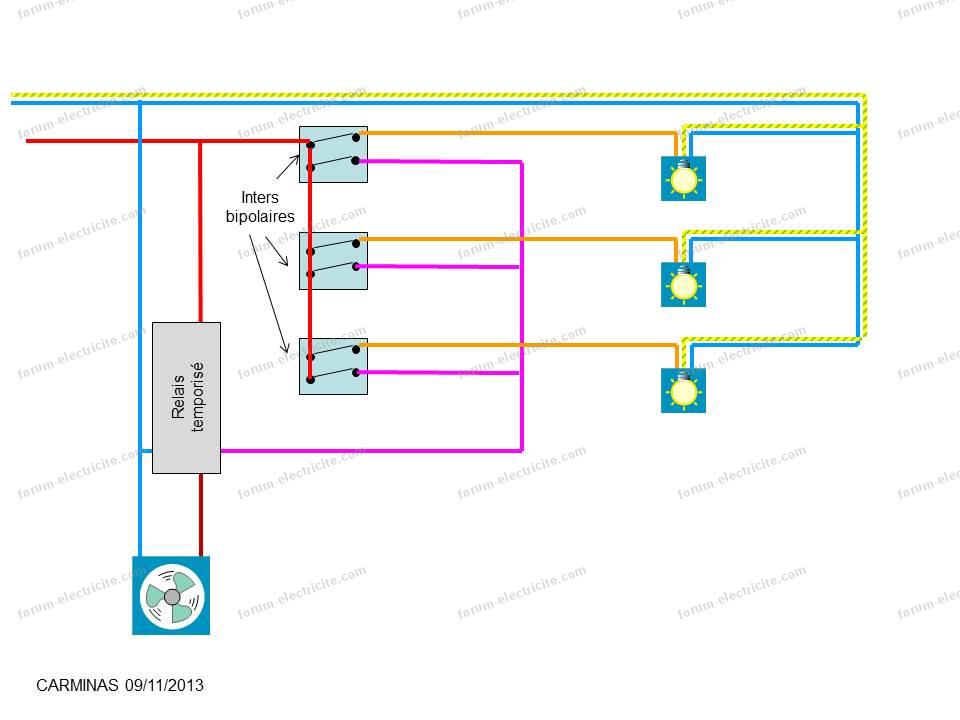

Qui peut m'indiquer des solutions pour faire un circuit OU à partir d'interrupteurs secteur ?
Je m'explique.
Je veux temporiser l'alimentation d'une VMC lorsque l'une quelconque des 3 pièces est allumée (les interrupteurs étant à l'entrée de chaque pièce).

Faisable avec 3 interrupteurs bipolaires et un relai temporisé.

Merci Carminas,
Malheureusement les gaines sont déjà passées et trop longues pour ajouter un fil dans chaque liaison d'interrupteur !
Si quelqu'un a une autre idée...

Si vous ne pouvez pas repasser de fil, il y a les solutions radio, mais on fait vite grimper le prix.

On doit pouvoir néanmoins se limiter à remplacer le circuit rose par 3 émetteurs et 1 récepteur tout en gardant le principe du schéma ci-dessus.

D'autant plus qu'en prenant un récepteur qui gère la temporisation, on n'a plus besoin du relai.

Je me permets de revenir sur ce sujet car il correspond à ma situation.
J'ai une question : qu'arrive-t-il si l'on allume plusieurs lumières ?
N'y a-t-il pas un risque que plusieurs alimentations arrivent sur la ventilation ?

Ben non, les alimentations se faisant en parallèle, il n'y a pas de risque.
