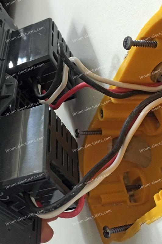

Je m'appelle Andrée et je viens vers vous car j'ai un problème avec un Eco Variateur Legrand (Fiche Technique F01602FR/02).
J'ai 2 plafonniers sur 2 Legrand Variateurs.
Une marche parfaitement : interrupteur "Mère" où on contrôle le niveau de lumière, et les 2 autres interrupteurs qui allument / éteignent la lumière mais qui ne contrôle pas le niveau de luminosité.
Par contre l'autre plafonnier : l’interrupteur "Mère" allume/éteint et contrôle le niveau de luminosité, par contre les 2 autres interrupteurs ne marchent pas : quand j'appuie pour allumer, ça allume le temps que je laisse appuyer dessus.
Dès que je lâche sur l’interrupteur, ça s'éteint.
J'ai vérifié les connexions dans les 3 interrupteurs.... je ne sais pas d’où ça peut venir ?

Ce serait donc la référence 0 670 82
Celui-là ne fonctionne qu'en mode poussoir, donc pas de réglage possible.
Vérifiez que vous avez bien utilisé les bonnes bornes des poussoirs (contact NO).

Rebonjour et merci pour votre réponse.
Je joins photos des installations ainsi que mon plan.
Sur la 2ème photo où il y a les 2 inters "mère" celui en bas marche parfaitement, et celui d'en haut pas...
Des idées ?
Je vous remercie beaucoup...
Bonne journée.
Andrée

Si les poussoirs sont du Celiane (réf 370 31) c'est l'autre borne blanche qu'il faut utiliser.

Et tout d'abord merci pour votre réponse. Je n'ai pas pu répondre hier, en train de couper du bois!
Je viens de le mettre en bas sur l'autre borne rien du tout.
Voici le montage que j'ai suivie.
Je trouve ça très bizarre...
Est-ce possible un problème au niveau de la lampe ?

Si cela fonctionne bien avec le variateur, je ne pense pas que ce soit la lampe.
Essayez néanmoins avec une lampe classique type halogène (pas de LED, pas d'éco)
Sinon débranchez vos poussoirs et faites un montage "en volant" avec un poussoir en vous positionnant juste à côté du variateur.

Le test de changement de borne, vous l'avez fait sur tous les poussoirs en même, ou du moins en débranchant les autres ?

Re-bonjour,
Je viens de faire le suivant :
1. Sur poussoir 1 j'ai mis le fil noir sur l'autre borne gris en bas, mais pas sur poussoir 2.
Ça a réagi comme avant : qu'il faut rester appuyé sur le poussoir pour faire quelque chose, et dès qu'on lâche, ça s’éteint.
2. J'ai branché le fil noir en bas de poussoir 2 (en gardant le fil noir en bas sur poussoir 1) rien se passe quand on appuie sur les poussoirs (la lumière reste allumée).
3. J'ai remis fil noir en haut sur poussoir 1 et garder en bas de poussoir 2 même résultat que dans CAS 1 au dessus.
J'ai ouvert aussi la boite de raccordements pour vérifier si tous les fils sont bien dans leurs Wagos.... ça me semble OK... ?
Quel mystère.
Je suis vraiment reconnaissante de votre suivi.

Est-ce possible un défaut dans l'inter "Mère"?
Car je viens d’échanger les fils entre les deux, et maintenant celui qui fonctionné correctement ne le fait pas et vice versa... ?
