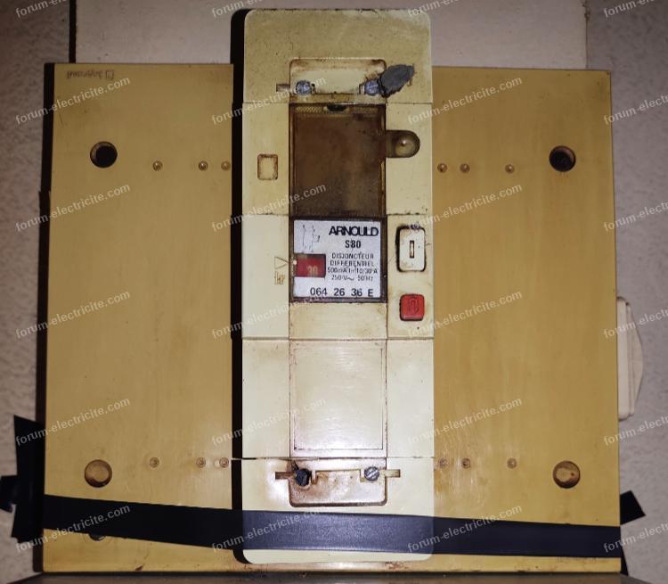

Honnêtement, je ne comprends absolument rien à ce qui se passe.
J’ai déjà eu beaucoup de problèmes avec ce disjoncteur auparavant, et il y a eu des problèmes dans ma ville hier.
Mais aujourd’hui, je me suis réveillé sans électricité.
Je suis le seul concerné, mes voisins ont de l’électricité.
Je suis allé toucher au disjoncteur et l’électricité est revenue immédiatement. Je peux même voir une étincelle quand je le touche. Puis, après une ou deux minutes, l’électricité repart.
J’ai essayé de mettre du ruban adhésif pour le maintenir en place, et ça fonctionne, mais dès que j’allume la climatisation ou le PC, ça coupe.
Encore une fois, il suffit de le toucher légèrement pour que l’électricité revienne.
J’ai essayé d’enlever la partie du dessus, mais je n’ai pas réussi.
Je ne comprends vraiment pas ce qui se passe, et j’ai mal à la tête.

Bonjour Luke5698.
Traitement conseillé :
- couper le disjoncteur de branchement
- dévisser le capot du bas et ouvrir le capot
- observer les connexions ; on ne serait pas étonné qu'elles soient carbonisées.
- si ce n'est pas le cas, revissez les connexions de sortie du DJ de branchement.
- si les conducteurs sont carbonisés, il faut les remettre à neuf.
- si les cages des connecteurs sont carbonisées, faire intervenir le fournisseur d'énergie pour qu'il change le DJ de branchement. De toute façon ce DJ a fait son temps et il est vétuste.
On vous conseille de le faire changer.
Que vous attendiez vous à voir ? C'est interdit de toute façon, ce capot est plombé.
On est étonné que vous n'ayez pas regardé ce qui se passait sous le capot du bas.
La présence d'étincelles aurait dû vous permettre de savoir ce qui se passait : "Je ne comprends vraiment pas ce qui se passe" : mauvais contacts, odeur de grillé, étincelles et grésillement, échauffements, danger important. L'adhésif ne sert à rien et ce n'est pas un instrument de dépannage, que ce soit en électricité ou en mécanique.
Néanmoins, c'est bien que vous vous soyez inquiété car il y a danger.
Citation :Et où voyez vous exactement cette étincelle ?
Citation :Juste un effet secondaire sans conséquence. Inutile de médicaliser.

Citation :Pourquoi le dessus ? Et avec quel objectif ?
