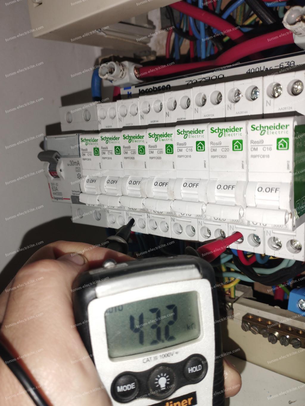

J'ai ouvert tous mes disjoncteurs, et je mesure au multimètre la résistance de tous mes circuits après mes disjoncteurs afin de détecter d'éventuels soucis d'isolation ou de branchement dans l'installation électrique d'une maison entre mes circuits.
J'observe 100khoms entre deux disjoncteurs distincts sur les phases respectives phase et même 42 kOhms entre deux disjoncteurs distincts sur les deux neutres respectifs neutre (cf : photo).
Ces circuits sont totalement indépendants.
Je n'explique pas ces valeurs, qui ne sont pas de l'ordre du mégohm.
Est-ce un souci, ou mon protocole de vérification n'est pas fiable ?

Bonjour Mathieu.
L'appareil utilisé peut perturber le mesurage.
Mais n'étant pas sur place, on ne peut résoudre ce problème apparent.
La recherche méthodique nécessite d'isoler chaque ligne, amont et aval, et mesurer la résistance d'isolement sous 500 V minimum, ce que ne permet pas le multimètre.

@GL Bonjour.
Après des nouvelles mesures avec un mégohmmètre a 500V, j'obtiens 2000MOhm.
Tout semble donc correct. Je suspecte que la faible tension utilisée par mon multimètre pour mesurer la résistance interférait avec des câbles sous tension.
Mathieu

Bonjour Mathieu.
En fonction ohmmètre le multimètre est un générateur de courant continu très faible.
Votre essai montre qu'il n'est pas adapté pour ce type de mesurage.
A la limite il peut servir à tester la continuité des liaisons à la terre.
Vous avez bien fait d'utiliser un testeur d'isolement.
