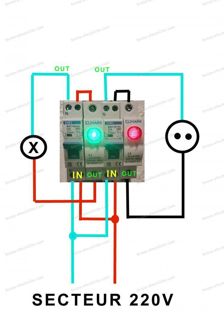

Je viens de faire un montage avec 2 disjoncteurs et 2 LED témoin.
Le montage semble correct car les LED s'allument si on appareil est connecté en sortie.
Cependant l'appareil ne fonctionne pas.
Sur l'un des côtés j'ai une lampe halogène et sur l'autre un prise avec terre.
C'est comme si la LED limitait le courant. SI vous avez des idées je suis tout ouïe.
J'ai fais un diagramme que j'ai posté en pièce jointe.

Bonjour à tous et merci pour votre implication.
J'ai finalement trouvé comment monter l'image.
Entre temps le problème a été résolu. Il causé par le câblage en série de la LED témoin alors qu'il fallait la câbler en parallèle.
Vous trouverez en pièce jointe le câblage d'origine.
Au passage j'ai aussi passé le disjoncteur 20A sur la prise de courant et câblé l'arrivée par le haut, au lieu de par le bas sur le diagramme.

Vu d'ici, votre schéma de montage n'est pas orthodoxe. Pas étonnant que vous ayez mal câblé.
Les sections sont indéfinies, pas de protection différentielle 30 mA présente, pas de peignes.
Des voyants inutiles, du matériel de GSB.
Inspirez vous des nombreux exemples de tableaux disponibles sur le forum, ainsi que des schémas afférents.
Ce qu'on voit est du bricolage, désolé d'être négatif.

Pas de soucis, je comprends votre commentaire.
C'est le commentaire d'un professionnel et comme tel il y a un niveau élevé d'exigence.
Les sections ont bien été respectées (1,5 pour l'éclairage et 2,5 pour la PC).
C'est du bricolage car c'est pour un usage très occasionnel.
Les voyants sont nécessaires car il me permettent de savoir si la lumière est allumée ou si la prise distance est alimentée sans avoir a me rendre à proximité.

Bonjour Rob_fer.
On comprend votre remarque.
De notre côté nous nous efforçons de donner les clés du métier aux invités.
Ici, il s'agissait de conseiller de travailler à partir d'un schéma unifilaire au départ, puis multifilaire comme celui que vous avez joint, mais en respectant les règles d'usage, c'est à dire alimentation et charge connectées respectivement du même côté (pourquoi pas l'alimentation en bas en le spécifiant avec un étiquetage).
Vous faites au mieux, mais en vous facilitant la compréhension du câblage.
L'essentiel est que la fonction réalisée vous convienne.
