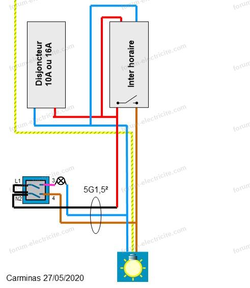

Bonjour Messieurs,
J'ai une horloge modulaire qui commande 8 lampes entourant mon jardin, cela fonctionne très bien mais lorsque je souhaite les allumer il faut que je me déplace au niveau de l'horloge pour la mettre en position marche forcée.
Ce n'est pas proche de l'habitation car le tableau secondaire se trouve dans le cabanon de jardin.
De ce tableau j'ai un 5G1,5mm qui va à mon tableau principal qui se trouve lui dans l'entrée de l'habitation principale.
Je souhaite simplement poser sur mon tableau un interrupteur modulaire à fonction témoin pour connaitre l'état de fonctionnement de mes lampes (allumées ou éteintes).
Messieurs, l'un de vous aurait-il un schéma ?
Si oui, une référence de l'interrupteur témoin à acheter ? Hager ou autres ?

Je ne connais pas bien le matériel Hager mais chez Legrand :
Interrupteur-sectionneur DX³-IS 2P 400V~ 16A 1 module
Associé à un voyant :
Voyant à LED CX³ simple 110V~ à 400V~ - rouge - 1 module
L'interbipolaire avec voyant ne convient pas, car le voyant est câblé entre les 2 bornes de sortie.

Bonjour à toute et à tous.
Merci beaucoup au membre CMT, montage fait ce matin, fonctionnement impeccable.
Cordialement, Sylvère
