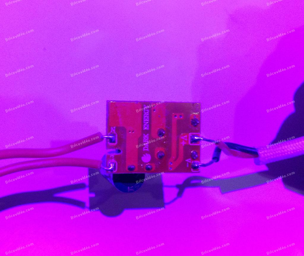

J'aimerais savoir quelle est la meilleure façon de faire pour réduire l'intensité lumineuse d'un spot à led 12V alimenté par un transfo 220v-12v.
http://fr.aliexpress.com/item/20pcs-3X1W-led-driver-85-265V-input-3-1W-LED-inside-driver-3W-high-power-led/1542530593.html
L'objectif est de réduire l'intensité lumineuse et la consommation au compteur EDF.
Bien sûr j'ai essayé de brancher en parallèle 2 spots led 12v sur un seul transfo, effectivement la luminosité baisse.
J'aimerais savoir ce qu'il en est à propos de la consommation EDF. Si je les branche les spots en série, la luminosité est trop faible.
Troisième test : j’intercale une résistance en série avec le Spot pour réduire la luminosité, j'aimerais savoir ce qu'il en est à propos de la consommation EDF, savoir si le rendement reste performant.
J’imagine que ces petits montages spécialisés à sortie non régulée (qui fabriqués en série coûtent moins d'un Euro) sont plus performants que les montages que j'ai pu faire (alim sans transfo couple RC + diode + Zener). Qu'en pensez-vous ?
Une dernière question : au lieu de mettre un mini transfo à 50Cts par spot, un transfo spécial led qui alimenterait en parallèle par exemple mes 6 spots ne serait-il pas globalement moins énergivore ? A titre d'info je mets le lien du transfo spécialisé en question :
Je remercie toutes les personnes qui auront lu mon texte et auront la gentillesse d'éclairer ma petite lumière.

Bonjour Marielle. Bienvenue chez les électriciens courants faibles et courants forts.
Les références jointes sont identiques. On peut penser, sans caractéristiques des gadgets, que le montage fonctionne en générateur de courant constant (environ 300 mA), ce que pourrait laisser comprendre la tension de sortie entre 6 et 14 V, qui s'adapte alors à la ddp aux bornes des une à trois led en conduction. Dans ce cas on pourrait brancher jusqu'à 3 diodes de puissance nominale 1 W en série directement sans résistance série, ce qui fait l'intérêt du montage.
Une expérimentation à effectuer avec quelques mesures : insérer un ampèremètre en série avec une, puis deux, puis trois led. Je ne serais pas étonné que l'intensité moyenne soit constante.
De même, on aimerait voir l'allure de ce courant ; il n'est peut-être pas continu, mais unidirectionnel haché. Pendant que vous y êtes regardez l'allure de la tension de sortie.
Il faudrait en savoir beaucoup plus sur le montage dans lequel un CI fait le travail. Il semble y avoir 2 résistances CMS. En fonctionnement vous pouvez toujours en shunter une avec une résistance de valeur 4 fois supérieure pour diminuer la résistance équivalente et voir ce qui se passe sans détruire le montage.
Par contre vous évoquez des spots à led. Mais sur quoi sont-ils destinés à être branchés, et qu'y a-t-il à l'intérieur ?
En mettant les fameux spots en parallèle, on peut penser que le courant demandé est supérieur aux possibilités du gadget et que celui-ci se "met à genoux", ce qui diminue l'intensité lumineuse.
Pour la consommation énergétique, je vous laisse faire le problème suivant.
- Marielle possède une climatisation qui consomme 2 kW quand elle n'est pas en panne (ce qui diminue la facture et la température ambiante).
- Le fer à souder utilisé pour changer l'IGBT consomme 30 W, mais reste allumé nuit et jour suite à un oubli.
- Pour la cuisine un four électrique permet de faire cuire un poulet en deux heures de temps avec une puissance de 2,2 kW. Idem pour la cuisson des gâteaux dominicaux.
- Un montage gadget absorbe à tout casser 3 W pendant quelques heures d'hiver.
Question : compte tenu des ordres de grandeur, peut-on vraiment considérer sans rire que le dispositif d'alimentation des led est énergivore ?

Bonsoir GL,
Merci pour la bienvenue. Je vois que vous avez lu quelques passages de mes feuilletons Bricovidéo.
Oui vous avez raison et j'en suis consciente : les ordres de grandeur des consommations sont négligeables mais c'est juste par souci d'optimisation de la consommation du montage. J'aime bien les choses optimisées. Mais les appareils qui consomment beaucoup sont ceux qui restent en service en permanence.
Mes Clim au démarrage consomment 5000W chacune, mais ne tournent que 10 à 15 minutes par jour.
A côté de cela les réchauffeurs de carter de mes UE de 45W chacune auront consommé plus à la fin de la journée, pour éviter la migration de mon fluide frigorigène, que ce que j'aurai dépensé pour me chauffer.
Incroyable que l’on dépense plus pour chauffer les oiseaux que pour se chauffer soi-même...
Même phénomène pour mon congélateur ou ma Freebox qui pourtant ne consomment peut-être en instantané qu'une centaine de watts.
Mes spots sont destinés à éclairer les marches de mon escalier suspendu et vous allez rire mais si ça éclaire trop on y voit toute la poussière ! non je blague.
La réalité est qu'ils sont disposés souvent en face des yeux, et un spot led avec l'angle de diffusion d'une led très fermé, et 3W pour un spot led c'est très lumineux. Et ce n'est pas très bon pour la rétine (surtout à 7000K) voici voilou...
Alors voilà je pensais mettre qu'un seul transfo pour tous mes spots, et je me demandais comment faire pour baisser la luminosité et (comme ils resterons allumés très longtemps) par la même occasion optimiser le montage pour avoir la plus faible consommation.
Quand je parlais de ces petits montages qui n’étaient pas régulés, je voulais dire régulés en tension.
Désolé je me suis mal exprimée. Mais je ne pense pas qu'ils se comportent comme des générateurs de courant non plus car, si je mets 2 Spots en série sur le même générateur, ils sont très peu lumineux. Qu'en pensez-vous ?
Je ferais les mesures que vous me suggérez, mais à cette heure-ci j'ai un peu la flemme de sortir mon oscillo.
Je pense que mes spots sont câblés tout simplement avec des leds haute luminosité branchées en série avec peut-être une petite résistance, je regarderai.
En tout cas merci pour vos réponses, je vais réfléchir, très bonne nuit !
Bien cordialement, Marielle

Bien reçu Marielle. Je comprends que chaque spot doit être alimenté en tension, alors que le montage référencé doit être un générateur de courant susceptible d'alimenter jusqu'à 3 diodes en série à courant constant, donc sans résistance série. Et pas des petits modèles car 300 mA ce n'est pas rien.
L'oscillo montrera à quoi ressemblent les grandeurs de sortie. Une sonde différentielle pour la tension et une autre à effet hall pour le courant vous seraient utiles pour les manipulations que vous faites de temps en temps, pour une question d'isolement par rapport au réseau.
Vos spots ne sont peut-être pas adaptés à l'usage souhaité, car trop directifs avec un faisceau étroit et intense.
On trouve en grandes surfaces de bricolage des rubans led que l'on peut mettre en cascade, en sortie d'une petite alimentation séparée. L'éclairage est peu intense et diffus, plutôt pour un usage décoratif, ce qui pour un petit balisage discret et très propre peut suffire.
En instantané la box absorbe une puissance négligeable par rapport à tout le reste.

Bonjour GL.
Merci pour la réponse j'ai un compteur d'énergie sur ma box, elle est associée 0 un décodeur la consommation globale annuelle est de environ 350kWh. Ce n'est pas grand chose effectivement mais c'est bon à savoir quand même (serveur NAS disque dur interne ports USB) c'est sûr que pour le service rendu c'est peu je suis d'accord.
Concernant mes spots j'aimerais les laisser allumés en permanence pour une question d'esthétique, leur design me plaît bien, je voudrais juste qu'ils éclairent moins.
J'aurais 3 questions :
1/ vous dites que ma petite alimentation se met à genou. Pensez-vous que je pourrais la laisser fonctionner avec 4 spots en parallèle sans quelle ne grille ?
2/ est-ce que le rendement serait toujours bon si je la mets un peu à genou ?
3/ pour ne pas la mettre à genou, je pourrais mettre en série une résistance de valeur adaptée à la luminosité qui me convient puis les 3 Spots en parallèle. Qu'en sera t-il du rendement ?
4/ la petite alimentation à 50 ct prévue pour un spot semble très sophistiquée mais comporte un transfo.
Je crois savoir que le rendement d'un transfo est mauvais.
N'aurais-je pas intérêt à la remplacer par une alimentation capacitive ? Ainsi avec le couple rc je pourrais gérer la tension à appliquer en fonction de la luminosité qui me convient (+ une diode + une zener et un condensateur de lissage je crois que ce serait suffisant).
Voilà les questions Que je me pose, je compte généraliser ce type d'éclairage chez moi...
Merci pour vos réponses.

Bonjour GL et Marielle.
Je n'ai pas grand chose à ajouter à la prose de GL qui a si bien su décrypter les caractéristiques des montages en lien. Régulation en courant, effectivement, et j'ajouterais à courant pulsé car après la diode au secondaire, je ne vois pas de condensateur réservoir.
Marielle : si j'ai bien compris, vous envisagez de laisser cet éclairage en permanence. Pourquoi ne pas installer un va-et-vient, comme dans les cages d'escalier classiques? Car dans ce cas, la consommation ne sera plus un souci, vu le peu de temps que vous l'allumerez par jour.
Si j'ai bien compris, les spots de Marielle sont prévus pour 12V. Il est probable qu'ils leur propre hacheur (j' ai déjà démonté un spot qui en avait un), raison pour laquelle en mettre 2 en série peut amener des surprises. Les mini-drivers du lien sont prévus pour alimenter des LED nues, sans résistance ni électronique embarquée. Mais même vos spots n'ont pas de hacheur, ils ont au moins une résistance série, et faire au final marcher un spot sous 6V peut conduire à une quasi extinction de la LED, car une LED a un Vf de l'ordre de 3V, voire plus, et si les spots ne sont pas mono-LED, alors la somme des Vf devient trop forte.

Rep 1/ Je n’ai pas les caractéristique UI. Je les prendrai.
Rep 2/ mon idée serait d’utiliser une seule de ces alim avec des résistances chutrices pour baisser l’ampérage de chaque spot monté en parallèle. Mais j’ai l’impression que ce n’est pas compatible avec ce driver. Dans l’hypothèse où le driver ne serait pas une alim à découpage, ma deuxième idée serait de le mettre genou en y mettant les 4 spots en parallèle, pour baisser l’intensité. Je peux faire des tests dans ces deux directions si ceci vous convient.
Rep 3/ après démontage, les 3 leds sont en série, montées sur un dissipateur thermique et rien d’autre (je crois que ceci impose le choix d’un driver sous forme de générateur de courant).
Rep 5/ qu’en est t-il du rendement d’une alimentation capacitive ? En fonction de vos dires, je pourrais mettre tous les spots en série pour réduire la valeur du condo haute tension ?
Par rapport à votre remarque sur la consommation d’une diode de redressement, je pourrais monter les leds en tète bêche pour faire un allumage par demie alternance et supprimer la diode de redressement. Juste par curiosité (car cette solution m’obligerait à construire une carte… Pffff, et à acheter des condos Class X2 car je n’en ai pas).
Rep 6/ l’intensité lumineuse du cas N°2 sur schéma me convient. Reste à vérifier avec 4 spots. Mais le signal de sortie m’interpelle et je ne sais rien quand à conso en entrée dans ces conditions.

...après démontage, les 3 leds sont en série, montées sur un dissipateur thermique

Votre 1er oscillogramme montre qu'on est en fonctionnement normal, 10V correspondent à environ 3 Vf de LED blanches. Mais à quel courant, mystère, car vous avez 2 spots en //. Cela dit, le courant global est probablement de 300 mA, vu les specs de spots, et vous pouvez le mesurer facilement avec un multimètre en calibre 10 A. Quand vous augmentez la résistance, la tension de 10V doit augmenter aussi, comme sur une alim en courant ; d'ailleurs 15 ohms et 300 mA donnent quasiment 5V, la tension doit donc monter à 15V. Là, vous perdez de l'argent car la puissance dissipée dans la résistance l'est en pure perte, la résistance ne limite rien car l'alim est déjà limitée en courant.
Pour le 2ème oscillogramme, ça se gâte. Votre alim entre en mode sécurité car la tension au secondaire dépasse 15V, valeur que le concepteur a jugé comme étant la limite à ne pas dépasser. Du coup, le début de l'impulsion est correct, mais le FET est coupé prématurément, et la tension sur le condo redescend jusqu'à ce que les LED's ne consomment quasiment plus rien, c-à-d 7V. Les périodes des 2 courbes sont-elles équivalentes?
Votre schéma avec le transfo induit aussi en erreur, car il n'y figure pas toute la tripaille électronique de régulation. D'ailleurs vos oscillogrammes ont une composante continue évidente qui requiert un redressement/filtrage.
Concernant la solution hypothèse capacitive, oui si le courant est raisonnable (par ex 75 mA), car 300 c'est trop. Et là effectivement, vous serez au top du rendement car le condo série n'a aucune perte. A étayer avec vos futures manips. Mais mettre 12 LED's en série ne vous fera pas baisser la tension sur la capa série, ou si peu (36V vs 350 en pointe, c'est presque négligeable). La capa réservoir devra tout de même être une 400V, au cas où une LED se mette en open.
Je pense que vous devriez tester sur table un spot avec une alim de labo et une R série pour savoir exactement le niveau de courant qui vous convient. Si c'est 75 mA (vs 300), alors OUI, vous pourrez mettre les 4 spots en //, éventuellement avec une petite R série (15 à 22 ohms) sur chaque spot pour bien égaliser les 4 courants et tout le monde sera content. Ou alors passer en capacitif, avec l'inconvénient que vous baladez du 220 un peu partout.
Pour votre idée sur les LED's tête-bêche, vous aurez un effet clignotement assez prononcé, et une LED est très mauvaise en redressement. Je ne pense pas que ce soit une bonne idée.

Moi je crois que mon driver est un générateur de courant pulsé. et que je devrais pouvoir modifier la largeurs des pulses avec un charge capacitive ou inductive....
Oui bien sûr ce sont des leds en série. Je précise que je n'ai rien d'autre dans mon spot que des leds en série. Puis mon spot est branché au petit driver.

OK, donc j'imagine que vous n'avez pas encore ouvert le driver, qui doit selon moi avoir un condo réservoir en sortie. Votre problème VA être résolu, mais pour cela IL FAUT caractériser un groupe de 3 LED's. Utilisez une alim et un voltmètre pour faire les mesures suivantes. Alimentez le spot à travers 10 ohms pour limiter et mesurer le courant.
1/ Montez l'alim pour avoir 0.10V sur la 10 ohms. Quelle est la tension aux bornes du spot?
2/ Montez l'alim pour avoir 0.50V sur la 10 ohms. Quelle est la tension aux bornes du spot?
3/ Montez l'alim pour avoir 1.00V sur la 10 ohms. Quelle est la tension aux bornes du spot?
4/ Montez l'alim pour avoir 2.00V sur la 10 ohms. Quelle est la tension aux bornes du spot?
5/ Montez l'alim pour avoir 3.00V sur la 10 ohms. Quelle est la tension aux bornes du spot? (attention, la 10 ohms va chauffer notablement pour cette mesure)
6/ Essayez parmi ces 5 essais de trouver votre préféré au niveau de l'éclairement.
Avec juste ces 5 mesures, on va pouvoir trouver le moyen de tout faire marcher sur un seul driver. Au fait, vous avez dit plus haut qu'avec un seul spot vous mesuriez 0.1 A. Où sont alors les 3W?... je soupçonne un pb de mesure.
Vous avez bien dit que vous vouliez un groupe de 4 et un groupe de 2 (cf post 9). Pour le groupe de 4, il faudra peut-être 2 drivers, cela dépendra de votre choix 6/.
Cordialement, Dom.

Par contre z'imaginez bien que la première chose que j'ai fait c'est d'ouvrir le boitier du driver, je vous ferai une photo (sans la boite

Bonjour Marielle.
Effectivement c'est exactement le driver vendu 14 dollars les 20 morceaux! Pour tenter de comprendre votre oscillogramme plat alors qu'il n'y a pas de condo réservoir au secondaire, j'en arrive à la conclusion qu'il doit y en avoir un dans chaque spot, éventuellement sous forme CMS, gros comme 1/2 grain de riz! Est-ce le cas? J'ai tenté de calculer si l'on pourrait avoir un lissage avec juste 100 pF (liaison filaire, capa parasite des LED's...), mais sous 300 mA, on chuterait de plusieurs centaines de Volts par microseconde, donc ça ne marche pas. Pouvez-vous vous assurer s'il y a ou non une telle capa dans un spot?
Cordialement, Dom.

Bonjour Dom,
Je crois que je vais prendre tout ce petit bazar dans mon sac à main comme cela je pourrais répondre à vos questions immédiatement.
Je crois que non, pas de condo mais je vais revérifier car je cherchais autre chose qu'un composant CMS.
Remarque : la fréquence du peigne est très très courte, je me souviens avoir été surprise pas la base de temps de mon oscillo pour pouvoir voir le peigne.
Bien cordialement.
Bien cordialement.

Bonjour Dom,
A titre de piste de réflexion je me demandais s'il serait possible de modifier le driver en modifiant la résistance de feed back pour abaisser le courant de sortie du driver.
Je vois 2 résistances CMS sur le PCB du driver. Probablement une de celles-ci...
Qu'en pensez-vous ?
Bien cordialement.
Qu'en pensez-vous ?
Bien cordialement.

Bonjour Marielle.
Oh là là, on s'absente 5 minutes, et on se retrouve avec 7 messages en attente?!?!? Bon je vais les prendre dans l'ordre.
1/ Très beau CR de TP. Mais je suis stupéfait. Vous avez des spots qui éclairent nominalement à 300 mA, et vous dites que votre éclairage idéal est atteint pour un courant 15 à 60 fois moins fort?... Etes vous sure de ne pas vous faire "avoir" par la lumineuse proximité du spot quand vous l'avez sur votre table?
En tous cas, dans ces conditions, un driver unique pourrait alimenter tout sans problème.
A/ Prenons le cas du partage en 4, soit mes 75 mA évoqués plus haut. Dans ce cas, la tension aux bornes du spot sera de 8.5V. Pour rejoindre les 9.5V vus au courant nominal, il vous faudra mettre en série 13.3 ohms, soit 15 pour arrondir. Si vous mettez 4 dispositifs de ce type en parallèle, vous aurez l'équivalent quasi parfait d'un seul spot, vu du driver, qui va donc l'alimenter en mode normal.
B/ Si vous souhaitez moins de 75mA, par exemple 20, vous aurez donc 8.08V aux bornes du spot. Pour atteindre les 9.5V sous 20 mA, il faudrait ajouter 70 ohms en série (elle chuterait de 1.4V). Problème, vous risquez de vous retrouver en sécurité parce que le spot ne consomme pas assez, et que la tension monte trop. Quand vous dites en post 9 "tension à vide 13V", je soupçonne que la tension en sortie soit tout sauf plate, ça mérite d'y mettre le scope.
En fin de TP, vous dessinez votre ampèremètre à 4.3 A... erreur de lecture, ou le multimètre perd la tête (ça peut arriver quand une tension ou un courant a une forte composante AC/HF, préférez dans ce cas un appareil vieille génération, à aiguille). Ce petit montage ne peut pas fournir 40W. (sinon, déposez vite un brevet!!)
C/ Si vous voulez faire fonctionner en mode sécurité actionnée, ce sera sous votre responsabilité. Sinon, pour travailler à courant assez faible, il vous faudrait faire consommer le complément dans une résistance mise en parallèle sur l'ensemble.
2/ Le BZZZ est un bruit de 1500 Hz "jitté", (à départ non stabilisé temporellement), les circuits qui pilotent des SMPS varient parfois exprès leur délai de coupure justement pour éviter l'émission d'un son, et de plus la tension secteur redressée varie à 100 Hz, et le circuit peut répercuter les variations de haute tension sur le départ du cycle. En tous cas, le courant semble monter à 500 mA au début (5V dans la 10 ohms). Etonnant, non? En tous cas la tension ne peut pas dépasser 15V, la sécurité s'active au delà.
3/ Modifier les CMS : attention ce n'est pas forcément facile, il faut un fer de précision. Les CMS font 1.8 ohm et 75 kOhms respectivement. A noter que c'était la suggestion de GL dans sa 1ère réponse. Je pense qu'en augmentant la 1.8, vous allez diminuer le courant, mais je n'en suis sûr qu'à 80%. Pour les tests de confirmation éventuels, ne faites confiance qu'à l'oscillo!
4/ Utiliser un montage à capa série : effectivement, si vous travaillez à 30 ou 50 mA, vous pouvez vous le permettre. Ce sera à priori plus fiable qu'un driver, mais sachez que j'ai déjà dépanné des appareils où la capa série avait baissé des 3/4, et la tension produite n'était plus suffisante pour faire fonctionner l'appareil (cafetière, thermostat électronique de radiateur électrique, par ex).
Cordialement, Dom.
Cordialement, Dom.

Bonjour Dom,
1/ Désolé pour cette cascade de messages…
Oui c’est bien cela une intensité très faible est suffisante, l’objectif n’étant pas d’éclairer fortement mais plutôt de faire une petite lueur. Pour évaluer l’intensité non je ne me suis pas mise en face du spot, mais dans la pénombre en dirigeant le spot à mon opposé vers un mur.
A/ ça ne fonctionne pas de cette manière car le générateur de courant va imposer son intensité et la tension aux bornes de le résistance va augmenter. Quelque soit la valeur de R inférieurs à 15ohm j’obtiens la brillance maxi des leds. Au delà de 15 ohms, la tension aux bornes de R est trop importante et le driver passe en mode sécurité.
B/ oui dans ce cas je suis en mode sécurité. Concernant la tension à vide, elle n’est pas plate, nous sommes en mode sécurité. Les 40W de mon ampèremètre sont effectivement erronée, en effet il doit perdre la boule ! (dommage pour le brevet).
C/ le mode sécurité est celui qui est en service lorsque le driver est à vide, mais vous avez raison ce n’est pas un bon fonctionnement. L’idée de dériver une partie du courant dans une résistance ne me plait pas trop.
2/ Intéressant le bruit du 1500Hz jitté. Vous en savez des choses…
3/ J’ai dessoudé la CMS de 1.8 ohm, en modifiant la valeur, on modifie la valeur seuil de la mise en sécurité du driver, mais pas l’intensité imposée en mode normal. Ensuite je j’ai remise en place, tout est rentré dans l’ordre.
4/ J’ai fait une petite alim à capa série, c’est parfait ! Sachant que l’installation électrique d’une maison est en général à dominance inductive, on rééquilibre en plus le Cos(phi) de l’installation. Bien sûr vu que la consommation du montage + leds est minime c’est sûrement négligeable, mais ça me plait bien…
Je note que vous aviez raison à propos de l’importance de caractériser le Spot, c’était le point de départ incontournable.
Je me demande pourquoi on ne peut pas utiliser un montage à capa série pour alimenter par exemple 500mA ???
En tout cas merci pour le temps que vous avez passé à m’expliquer tout cela, c’était très instructif et également un moment de plaisir…
Très bonne nuit Dom !
Bien cordialement.
Bien cordialement.
