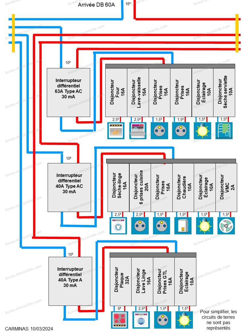

Je suis nouveau sur le forum et je vous remercie de m'accueillir.
Voici ma petite question.

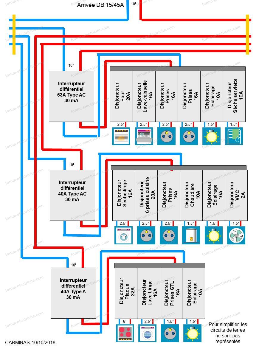

Je dois installer mon nouveau tableau électrique qui comporte trois rangées.
La première rangée en haut à un disjoncteur différentiel 63 A.
Sur celui-ci j'ai l'arrivée de mon électricité.
La deuxième et troisième rangée ont un disjoncteur différentiel de 40A.
Je dois relier les trois disjoncteurs entre eux verticalement.
Quel section de câble dois-je utiliser ?

Une photo aiderait.
L'idéal serait un peigne vertical, si votre marque et votre matériel le permet.
Sinon passer par des borniers pour faire un câble en étoile en 10².
A défaut repiquer vous de différentiel en différentiel : 16², pour le 1er repiquage, 10² pour le second.
A noter qu'il s'agit sans doute d'interrupteurs différentiels et pas de disjoncteurs différentiels.

En effet il s'agit bien d'interrupteurs différentiels vous avez raison.
Malheureusement le modèle de tableau ne me permet pas de mettre des peignes verticales.
Je pense que la solution la plus adaptée dans mon cas ça va être de repiquer avec du 16 et du 10.
Merci encore pour votre aide.

Merci pour le schéma et le conseil.
Une fois connecté la phase et le neutre de mon électricité générale sur les borniers la répartition après se fait toute avec du câble de 10 ?

Oui si vous alimentez en direct sans repiquage.
