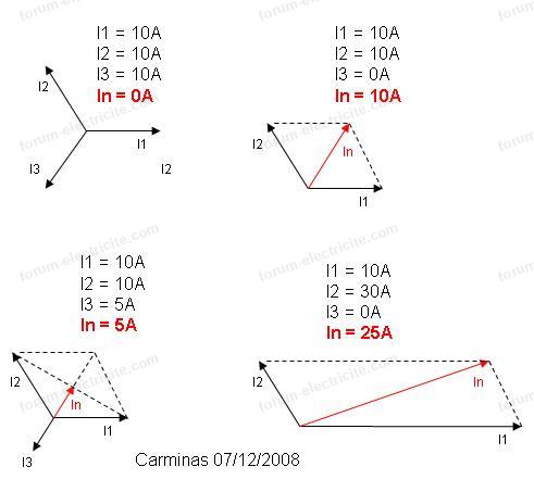

Je me pose simplement une dernière question :
Est-ce que la consommation des trois phases est portée au maximum à 30 x 3, soit 90A ?
Est-ce que le retour par le neutre absorbe cette intensité, ce qui signifierait qu'un neutre en 16mm² serait un peu juste ?
Je suis conscient(e) que je ne serai jamais à la consommation maximale et que le 16mm peut supporter 80 ampères, mais je me pose tout de même la question.

Re.
Si les intensités des courants dans les trois phases sont équilibrées (même valeur efficace, même déphasage par rapport aux tensions simples - oui, on sait que cela est difficile à comprendre), l'intensité du courant dans le neutre est nulle.
On vous laisse étudier les systèmes triphasés équilibrés en intensité ou non.
Un moteur asynchrone triphasé est le parfait exemple d'un récepteur triphasé équilibré.
Comme l'intensité du courant dans le neutre est nulle, on supprime le neutre.
On utilise alors un câble 4G (trois phases + terre).

Citation :Non. L'intensité du courant dans le neutre est la somme géométrique des trois courants et non la somme arithmétique

C'est le compteur Linky qui limite alors le courant d'emploi à 30 A, soit 18 kVA au total.
Si l'on s’intéresse au DJ 4×16 A, compte tenu du fait que des disjoncteurs phase neutre ( DPN) sont montés en aval, et de calibre adapté à la section, on voit qu'une sortie 16 A peut alimenter de un à deux disjoncteurs modulaires. Et en cas de surintensité importante, le disjoncteur différentiel tétrapolaire et un disjoncteur DPN peuvent déclencher en même temps. C'est ce qu'on nomme non sélectivité des protections surintensité.
Si le montage fonctionne ainsi, soit, on a compris que vous avez hérité du tableau, partie de l'équipement de l'habitat.
Mais à l'origine, l'installation ne répondait pas aux principes de câblage. Et 40 ans c'était juste hier.
Le tableau n'est pas évolutif.
Un professionnel en charge de la rénovation du tableau n'aurait pas entériné cette structure d'origine, obsolète depuis le premier jour, peut-être bricolée à l'époque. Les inconvénient vous ont été exposés.
Votre chance est que les circuits semblent bien appairés ; dans le cas contraire, deux DJ différentiels tétrapolaires auraient pu déclencher en même temps.

Si le tableau initial comportait 9 rangées il avait été mal choisi.
On ne met pas un ID systématiquement par rangée, mais cela aide. Deux est relativement courant avec des enveloppe 24 modules.
En triphasé, comme déjà dit mais c'est trop tard, 3 ID mono et un ou deux ID tétrapolaires suffisent ; soit 4 ou 5 rangées au plus, sachant qu'une rangée peut contenir 24 modules sans problème.
Pour le problème d'isolation du circuit extérieur, on débranche les extrémités et on teste l'isolement de chaque conducteur. L'idéal étant d'utiliser un testeur d'isolement.
La borne en photo se nomme borne Ferrel, généralement insérée dans de la bakélite (voir les images sur le net). Si elle était utilisée nue et isolée à l'adhésif, cela est la preuve de l'intervention d'un non professionnel.
Il ne faut pas qu'il y ait une surintensité ou un défaut d'isolement qui peuvent mettre le tiers de l'habitat dans le noir.
Pour la vérification de l'équilibrage des intensités on préconise la pince CM605 Multimetrix.
