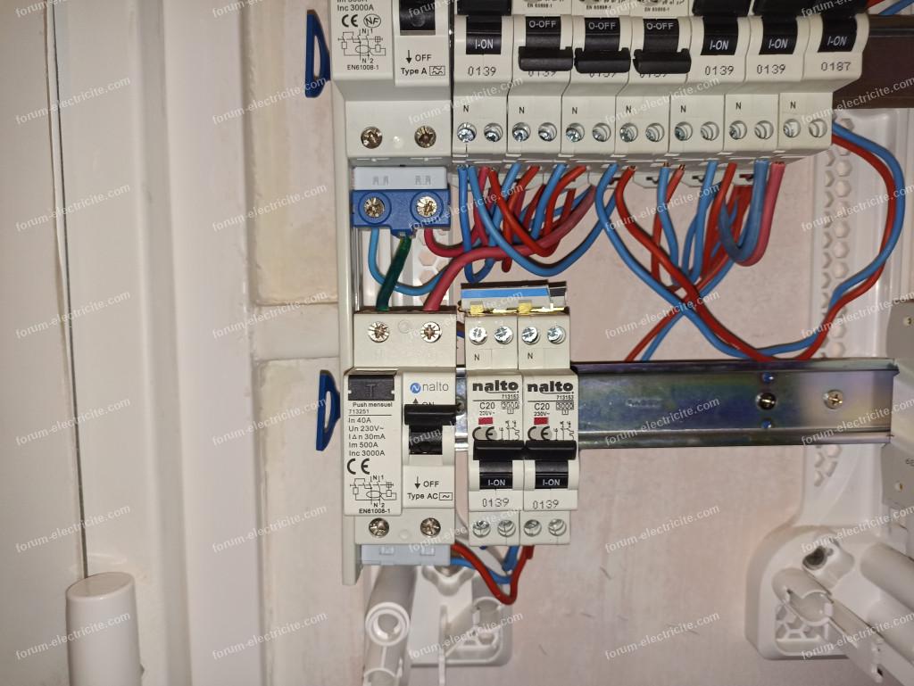

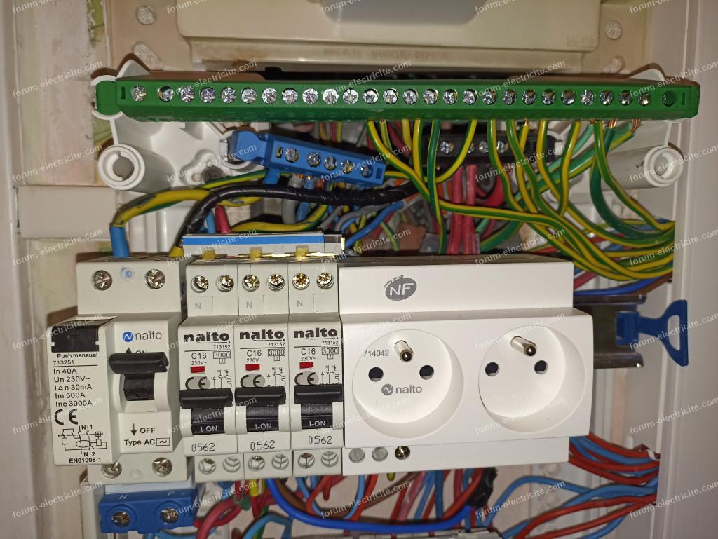

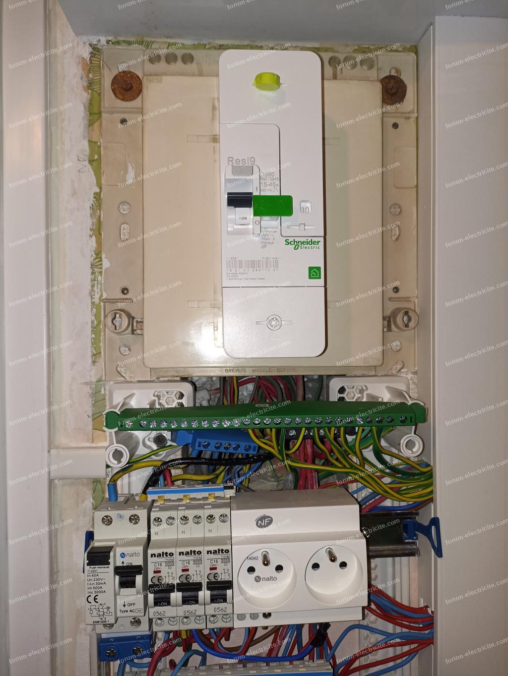

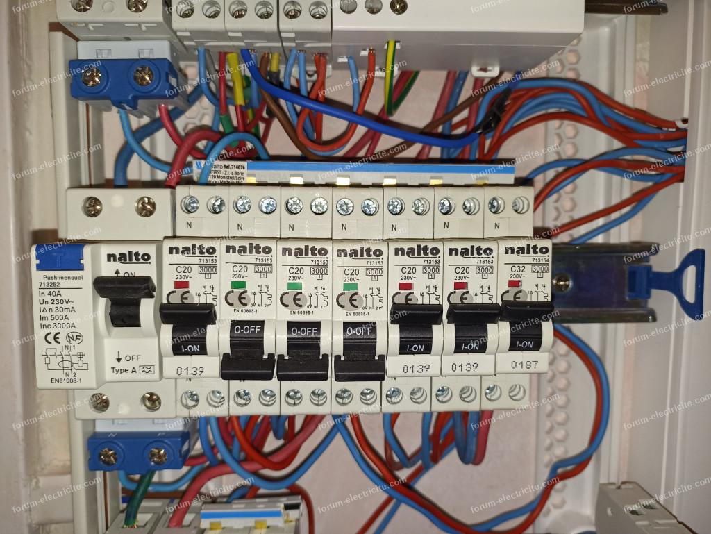

J'ai changé mon tableau électrique dernièrement. J'ai utilisé la marque Nalto.
Il y a en haut la ligne éclairage (avec disjoncteur AC).
Au milieu la ligne prises cuisine (avec disjoncteur A) et en bas la ligne prises chambres (avec disjoncteur AC).
J'appuie sur les boutons test des disjoncteurs et je m'étonne que premièrement les modules divisionnaires sur la ligne correspondante soient encore alimentés bien que le disjoncteur différentiels soit abaissé ? Est-ce normal ?
Deuxième question :
quand je teste le 1, le 1 reste on et le 2 et le 3 passent off (tous les modules restent alimentés).
quand je teste le 2, le 1 reste on et le 2 et le 3 passent off.
quand je teste le 3, le 1 reste on et le 2 et le 3 passent off.
Est-ce que tout cela est bien normal ? Un différentiel ne doit-il pas couper les disjoncteurs divisionnaires correspondants ?
Le disjoncteur différentiel 1 est-il à changer ?

Je ne connais pas bien cette marque (qui au passage n'a pas super bonne réputation, mais cela ne devrait pas empêcher un fonctionnement correct).
On ne voit pas bien sur votre photo, comment sont alimentés les différents interrupteurs différentiels, à partir de l'arrivée EDF, ni comment est faite la liaison avec les disjoncteurs.
Aussi difficile de vous dire s'il y a une anomalie dans le câblage.
Des photos en plus gros plan aideraient.
3 autres points qui n'ont rien à voir, mais à signaler (mais qui n'ont rien à voir avec votre problème) :
- les sections des fils d'alimentation des interrupteurs différentiels me semblent faibles. Il faudrait du 10² voire du 16² dans certaines liaison.
- l'interrupteur différentiel de la rangée du milieu me semble trop chargé si c'est un 40A.
- il n'est pas pertinent (et pas conforme) de mettre tous les éclairages sur un même interrupteur différentiel. S'il saute, tout est dans le noir.

Bonjour brissou92100a. Vous trouverez aisément la différence entre disjoncteur, disjoncteur différentiel, interrupteur différentiel sur le forum.
Les circuits ne sont pas bien appairés.
Il faut appairer. Il doit y avoir, par exemple, la phase d'un circuit sur un ID, et le neutre sur un autre.
Il serait sage de vous faire aider. Une longue recherche.
La section des conducteurs d'alimentation des ID est trop petite.
On cherche des borniers phase et neutre.
La couleur jaune est interdite.
Dans ce cas, on met tout par terre et on recommence en respectant les normes, ce qui ne semble pas être le cas.
D'où la recommandation de sous-traiter.
Vous trouverez de nombreux exemples de tableaux sur le forum. Vous verrez qu'il n'y a pas de reprises bizarres comme sur l'ID 1.

C'est une horreur votre vert/jaune à mauvais escient pour gérer les dépannage, voire un danger.
Il faut également changer la section des fils entre la sortie du différentiel et les peignes : ça risque de prendre feu.
Pour en revenir à votre problème, la logique du câblage semble correcte au vu des photos.
Lorsque vous dites que "c'est encore alimenté" comment le vérifiez-vous ?

Pour la seconde, GL a raison, il y a un ou des circuits à cheval sur 2 différentiels.

Maintenant il faut vous en sortie :
Coupez tous les disjoncteurs et refaites vos tests.
Rien ne doit déclencher.
Remonter un disjoncteur, refaites les tests.
Puis un autre et refaites les tests.
Jusqu'à tomber sur celui où le problème se reproduira.
Et j'insiste : remplacer les fils de section trop faible :
- 10² entre les borniers et les ID
- 10² entre les ID et les peignes.
Achetez à la coupe 1m de 10² bleu et 1m de 10² vert.
Si nécessaire achetez 6 bornes de raccordement pour faciliter la liaison avec les peignes.
Si le disj diff est sur off, le reste de la ligne continue à fonctionner.
Exemple le disj diff de la ligne prises cuisine est sur off, tous les disj divisionnaires qui sont sur on restent malgré tout alimentés (test en branchant des appareils sur les prises de la pièce).

Il y a assez de place pour remplacer le tableau avec un modèle à 4 rangées, de façon à avoir un peu d'air.
La solution personnelle serait, comme déjà dit, de tout mettre par terre et de recommencer. Vous risquez de juste rajouter des rustines et l'ensemble restera horrible et hors sécurité.
Dans l'habitat, il y a des balcons qui tombent, des explosions dues au gaz, et des dégâts suite à malfaçons d'origine électrique. Vous émargez dans cette dernière catégorie.
Pour un petit tableau comme ça, un pro, après établissement du projet, le referait dans les normes en peu de temps. Il y a quelques exemples de tableaux rénovés sur le forum qui ont de l'allure, dedans et dehors..

Re.
L'idéal serait de disposer de peignes horizontaux et verticaux qui permettent de relier les appareillages sans câbles ; les peignes sont des basiques. Si vous utilisez du câble, choisissez du souple HO7V-K avec cosses.
Comme déjà dit, il n'y a pas de disjoncteurs différentiels.
Vu d'ici, vous vous êtes mis en difficulté tout seul.
Attendons d'autres avis.
Citation :Sauf que le site propose du petit bricolage. La rénovation d'un tableau n'est pas du bricolage. Vous avez fait le mauvais choix. L'électricité est un métier, pas un job qui s'apprend sur internet.
Je l'ai recruté sur youpijob.

Re. Il n'y a rien à comprendre d'autre qu'il n'y a pas de disjoncteurs différentiels dans le tableau en photo.
Il y a juste des interrupteurs différentiels 30 mA qui coupent en cas de défaut d'isolement (contact plus ou moins franc entre phase ou neutre et la terre), ou bien si les intensités en sortie de chaque ID ne sont pas rigoureusement égales, à 22 mA près (ce qui se passe chez vous) ; chaque ID alimente une série de disjoncteurs en cascade qui déclenchent en cas de surintensité.
Dans le post 11 février 2022 à 22:54 il vous a été suggéré de faire la différence entre les trois fonctions, disjoncteur, disjoncteur différentiel, interrupteur différentiel.
Quand on câble un tableau, il faut savoir à quoi sert chaque appareillage.
Le seul disjoncteur différentiel (500 mA) chez vous est le disjoncteur de branchement, le Schneider en haut de la photo 1. On ne voit pas s'il est de type S, alors que c'est indispensable quand il y a des protections différentielles 30 mA dans le tableau.

Il y a également le problème de la surcharge de l'interrupteur différentiel 40A de la rangée du milieu.
Il est vrai que tant que l'abonnement est de 6kVA, il n'y a pas de risque.
Mais néanmoins, pas certain que cela passe sur un diagnostic électricité.

Bonjour j'ai fait un peu de câble management.
C'est vrai que pour les câbles et la lecture globale il m'a vraiment fait un travail de cochon.
Il m'avait branché les prises de service sur le réseau éclairage...
J'ai fait vérifié que tous les fils était bien appairés, ils le sont tous.
Au milieu avec le disjoncteur différentiel A.
J'ai Micro-ondes + hotte
Four
Lave linge
Lave vaisselle
Frigo avec 2 prises salle de bain
5 prises plan de travail + 1 mur
Plaque de cuisson
Du coup CMT,
Que me conseillez-vous de faire entre la deuxième et la troisième ligne ?
Vous vouliez que je déleste un peu la deuxième ligne.
Four
Lave linge
Lave vaisselle
Plaque de cuisson
Du coup CMT,
14 février 2022 à 11:48
Fonctionnement disjoncteurs différentiels et changement ?
Sur la rangée du milieu vous ne laissez que plaque LL et un circuit éclairage.
Vous répartissez le reste sur les rangées 1 et 3 en veillant à mettre LV et four sur les rangées 1 et 3 et ne pas mettre les prises que sur la rangée 3.

Voici mon intervention.
Le peigne vertical était de trop. J'ai utilisé vos conseils et j'ai rangé un peu les fils.
J'ai fait une réclamation sur Youjoo, mais je crois qu'il s'en fichent complètement. C'est vraiment eux, ils auraient dû radier ce pseudo électricien.
