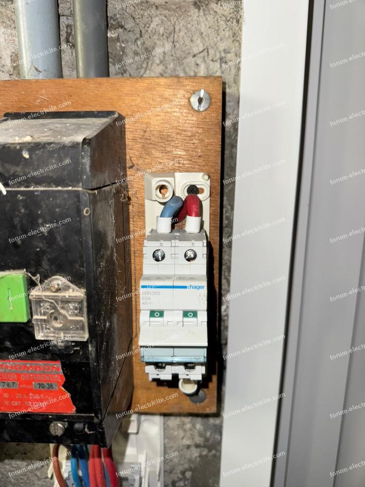

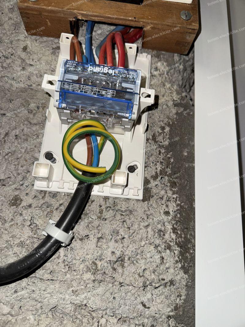

Je souhaite créer un nouveau circuit dans mon garage pour seulement y mettre une prise dédiée Green'Up (avec disjoncteur, etc). A la base, je voulais repartir du tableau mais il se trouve à l'opposer de l'emplacement prévu.
Or, je viens de faire installer une nouvelle chaudière+PAC et l'installateur a créé un nouveau départ car il m'a expliqué qu'il devait s'alimenter en 6mm² et qu'il ne trouvait pas. Il a donc tirer un câble puis installé dans une autre pièce (là ou se trouve la chaudière) son tableau, etc et s'est refait une terre.
son répartiteur (bornier) à l'air d'être monté à l'envers.
Voici les photos du départ sur bornier.
Ma question : puis-je bien utiliser ce nouveau départ pour créer un nouveau circuit dédié ?
je ne comprends pas pourquoi j'ai 3 phases et 3 neutres alors que je suis en monophasé (// ou ancienne installation ?). Ca vous semble ok sur la photo ?
Mon projet : créer mon circuit en 2.5mm² à partir du répartiteur -> disjoncteur dédié dans mini tableau -> prise VE Green'up avec nouvelle terre.
Cela m'évite de retirer une ligne depuis le tableau qui est sinon au fond du garage.

Bonjour Ketch5656,
Peut-être un mauvais bricolage ? (une arrivée depuis le, DJ de branchement avec une section trop petite et deux départs). Pour en avoir le cœur net, il faut ouvrir le capot non plombé.
Suivant la puissance souscrite maximum, on ne branche qu'un seul circuit en 10 ou 16 mm² et ensuite on peut brancher un répartiteur s'il y a plusieurs départs.
Il serait bien de faire les choses dans les règles.
On ne reconnait pas un câble en 6 mm², mais la photo est peut-être trompeuse.
Citation :Nous non plus. Mais ce ne sont pas trois phases différentes. On croit voir qu'il y aurait trois conducteurs de chaque couleur connectés en sortie du disjoncteur de branchement.

Bonjour GL et merci pour votre retour.
Oui je pense bien aussi que c'est 3 fils pour la même phase.
Ouvrir le capot du disjoncteur ou du sectionneur ? (ce dernier déjà ouvert cf photo).
Est-ce que pour autant je peux repartit du bornier existant pour tirer une prise 16A ?
Merci
Merci

Bonjour K56.
Ouvrir le capot du disjoncteur de branchement.
Pour alimenter une prise 16 A il faut une protection différentielle 30 mA qui alimente un disjoncteur modulaire 16 A. Si c'est un DJ différentiel type F pour Green'Up, il sera adapté.
Avant tout, il faut voir ce qui se cache entre le bornier rajouté, le bornier du DJ de branchement, le DJ dont le capot est enlevé.
Tant que les mystères ne sont pas levés vous ne pouvez rien faire.
Ensuite, vous pourrez créer le nouveau circuit depuis cette platine.
Ce qui nous embête a déjà été décrit : le bornier rajouté, les conducteurs multiples.

Je suis désolé pour le délai de réponse.
Je reviens sur le fil @GL.
Donc, d'après ce que j'ai compris, il y a un seul câble bleu et un seul câble rouge sous le DJ.
J'en déduis (merci de me corriger si je me trompe) que :
1) les 4 autres câbles de bon diamètre (2x bleu, 2x rouge) sont raccordés sur le sectionneur (à l'arrière pour pouvoir sectionner ce départ)
2) je peux repartir de cette platine nouvelle Hager pour brancher mon nouveau circuit 16A.
Merci de me confirmer si j'ai bien compris.

Il faut faire du jour au niveau du bornier en photo.
Il faudrait au moins du 10 mm² en sortie de DJ de branchement, voire du 16 mm² si votre abonnement passe un jour à 12 kVA monophasé en changeant ce DJ déjà bien vétuste, et peut-être sans protection différentielle 500 mA. Ce qui pourrait être grave s'il n'y a pas d'interrupteurs différentiels 30 mA dans le tableau de répartition.
Faites vous aider si vous n'êtes pas sûr de vous, ou assez éloigné du métier.
Citation :Ce sont ceux là que vous devez utiliser pour alimenter le tableau de répartition.
