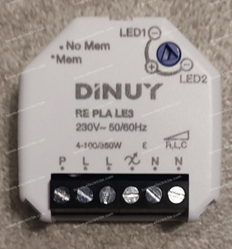

J'aimerais raccorder une ampoule led dimmable sur une prise via une rallonge deux fils et mon fournisseur de matériel m'a vendu un boîtier Dinuy et un interrupteur poussoir (voir photos).
Est-ce que cela est faisable ?
Si oui, est-ce que quelqu'un pourrait m'expliquer comment procéder par le câblage svp parce que j'ai essayé beaucoup de choses sans y arriver.
J'ai besoin de vos conseils d'experts.

Avec un lien vers la notice du module, cela irait mieux.

Bonjour Pizpo,
Vous faites tout d'abord le montage en fils volants sur l'établi.
Citation :En électricité on n'essaye rien, car en général, il n'y a qu'une seule solution, représentée ci-dessous.

Merci pour vos réponses.
Mais n'étant pas très doué en électricité, j'ai du mal à comprendre ce schéma.
J'ai une ampoule avec deux fils (marrons et bleu) que je branche à une prise et sur cette ligne de deux fils, j'aimerais raccorder ce boîtier avec l'interrupteur poussoir.
Si quelqu'un pouvait me vulgariser la méthode de raccordement ça serait gentil.

Dans un éclair de "génie", mon cerveau s'est câblé d'un coup, et j'ai enfin réussi à trouver le câblage correct pour résoudre mon problème.
Un grand merci tout de même à ceux qui ont commencé à répondre à ma question.

Bonjour Pizpo,
Hélas, tous les invités ne font pas comme vous, c'est à dire essayer de comprendre.
En gros, il faut alimenter le composant sous 230 V entre phase et neutre; connecter la lampe entre le neutre direct et la phase coupée par le composant, commander en connectant de façon fugitive la phase directe sur l'entrée correspondante.
Citation :Vous vous êtes sous-estimé car, comme vous le reconnaissez, vous avez réussi à comprendre le schéma du branchement et vous avez ensuite câblé avec les bons conducteurs aux bons endroits.
Citation :De toutes façons on aurait fini par vous guider jusqu'à ce que la lumière s'allume par action sur un BP.
...ceux qui ont commencé à répondre à ma question.
