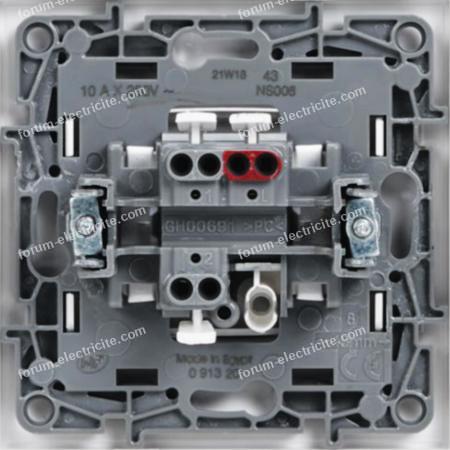

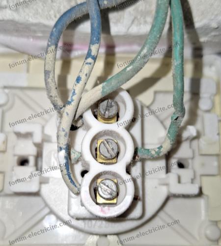

Je dois changer un vieil interrupteur va-et-vient et avant de faire des âneries je préfère poser la question :
J'ai sur l'ancien va et vient 4 fils : 2 verts et 2 bleus et quand je regarde les va-et-vient il est toujours question de 3 fils.
Sur le va-et-vient il n'y a qu'un plafonnier (couloir) j'ai pris un va-et-vient Legrand Neptune.

Le 4ème fil, c'est pour un repiquage de la phase.
Mettre les fils vert sur la borne rouge et les fils bleus sur les bornes blanches.

Super merci.
J'avais bon pour les navettes mais j avais pas percuté pour le repiquage de phase.
