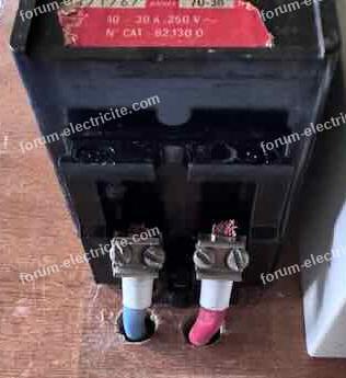

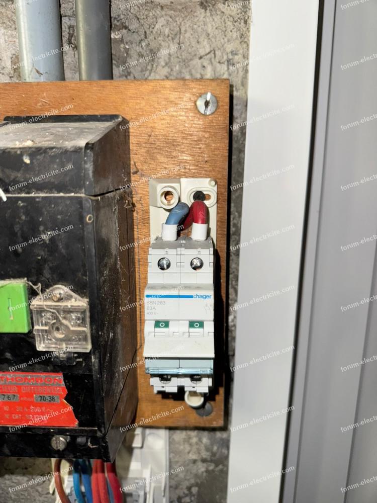

Donc, d'après ce que j'ai compris, il y a un seul câble bleu et un seul câble rouge sous le DJ.
J'en déduis (merci de me corriger si je me trompe) que :
1) les 4 autres câbles de bon diamètre (2x bleu, 2x rouge) sont raccordés sur le sectionneur (à l'arrière pour pouvoir sectionner ce départ)
2) je peux repartir de cette platine nouvelle Hager pour brancher mon nouveau circuit 16A.
Merci de me confirmer si j'ai bien compris.

Oui je pense bien aussi que c'est 3 fils pour la même phase.
Ouvrir le capot du disjoncteur ou du sectionneur ? (ce dernier déjà ouvert cf photo).
Est-ce que pour autant je peux repartit du bornier existant pour tirer une prise 16A ?
Merci

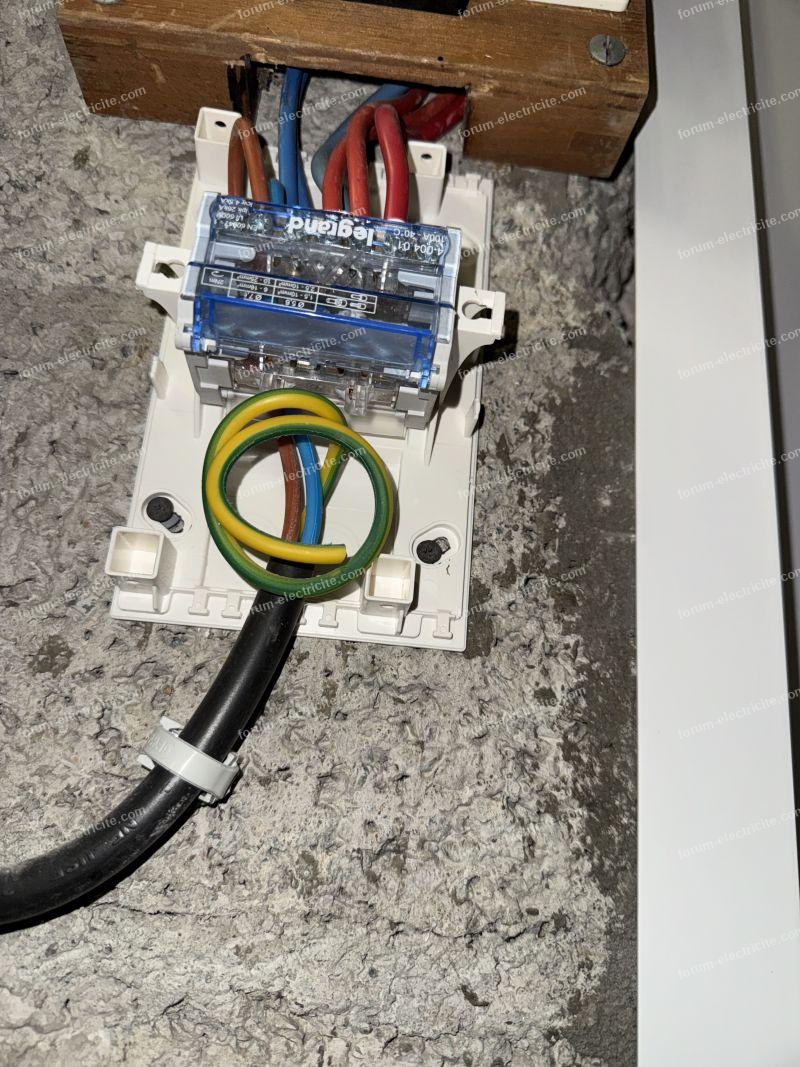

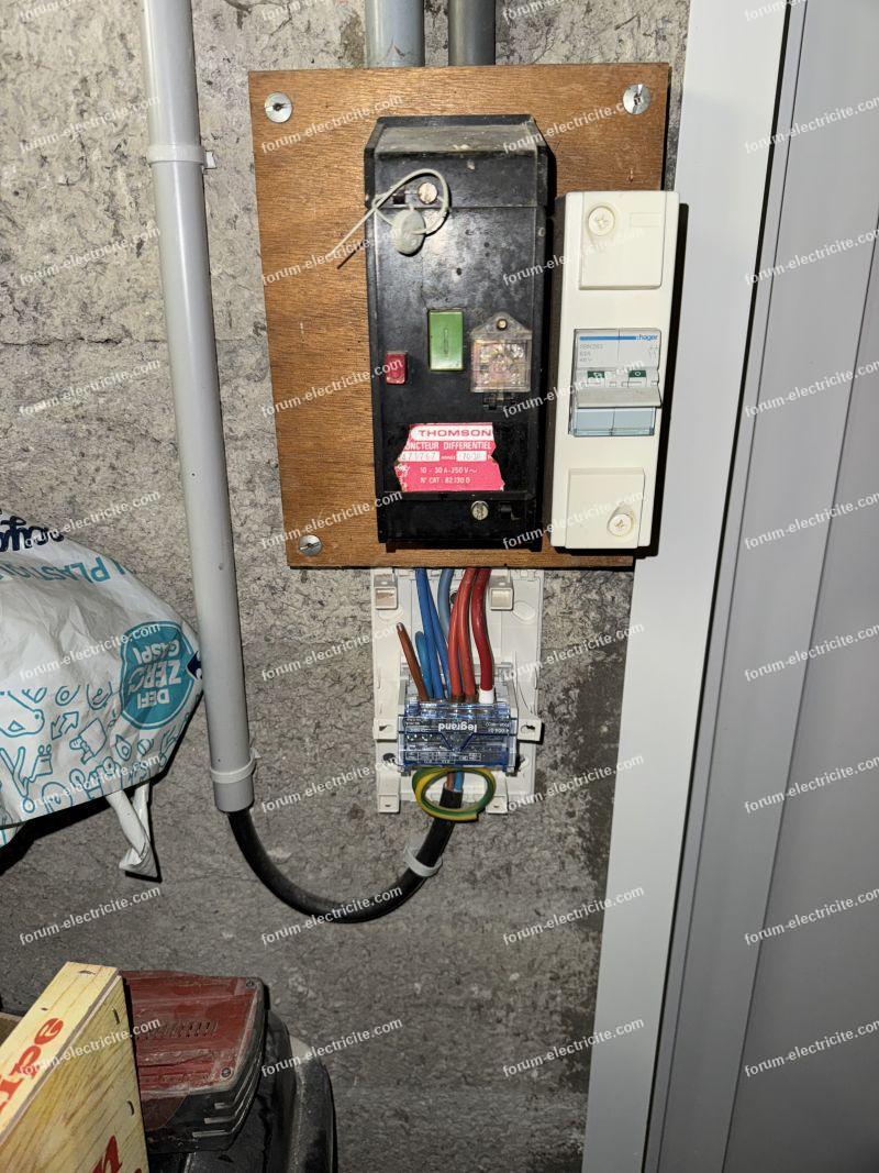

Je souhaite créer un nouveau circuit dans mon garage pour seulement y mettre une prise dédiée Green'Up (avec disjoncteur, etc). A la base, je voulais repartir du tableau mais il se trouve à l'opposer de l'emplacement prévu.
Or, je viens de faire installer une nouvelle chaudière+PAC et l'installateur a créé un nouveau départ car il m'a expliqué qu'il devait s'alimenter en 6mm² et qu'il ne trouvait pas. Il a donc tirer un câble puis installé dans une autre pièce (là ou se trouve la chaudière) son tableau, etc et s'est refait une terre.
son répartiteur (bornier) à l'air d'être monté à l'envers.
Voici les photos du départ sur bornier.
Ma question : puis-je bien utiliser ce nouveau départ pour créer un nouveau circuit dédié ?
je ne comprends pas pourquoi j'ai 3 phases et 3 neutres alors que je suis en monophasé (// ou ancienne installation ?). Ca vous semble ok sur la photo ?
Mon projet : créer mon circuit en 2.5mm² à partir du répartiteur -> disjoncteur dédié dans mini tableau -> prise VE Green'up avec nouvelle terre.
Cela m'évite de retirer une ligne depuis le tableau qui est sinon au fond du garage.
