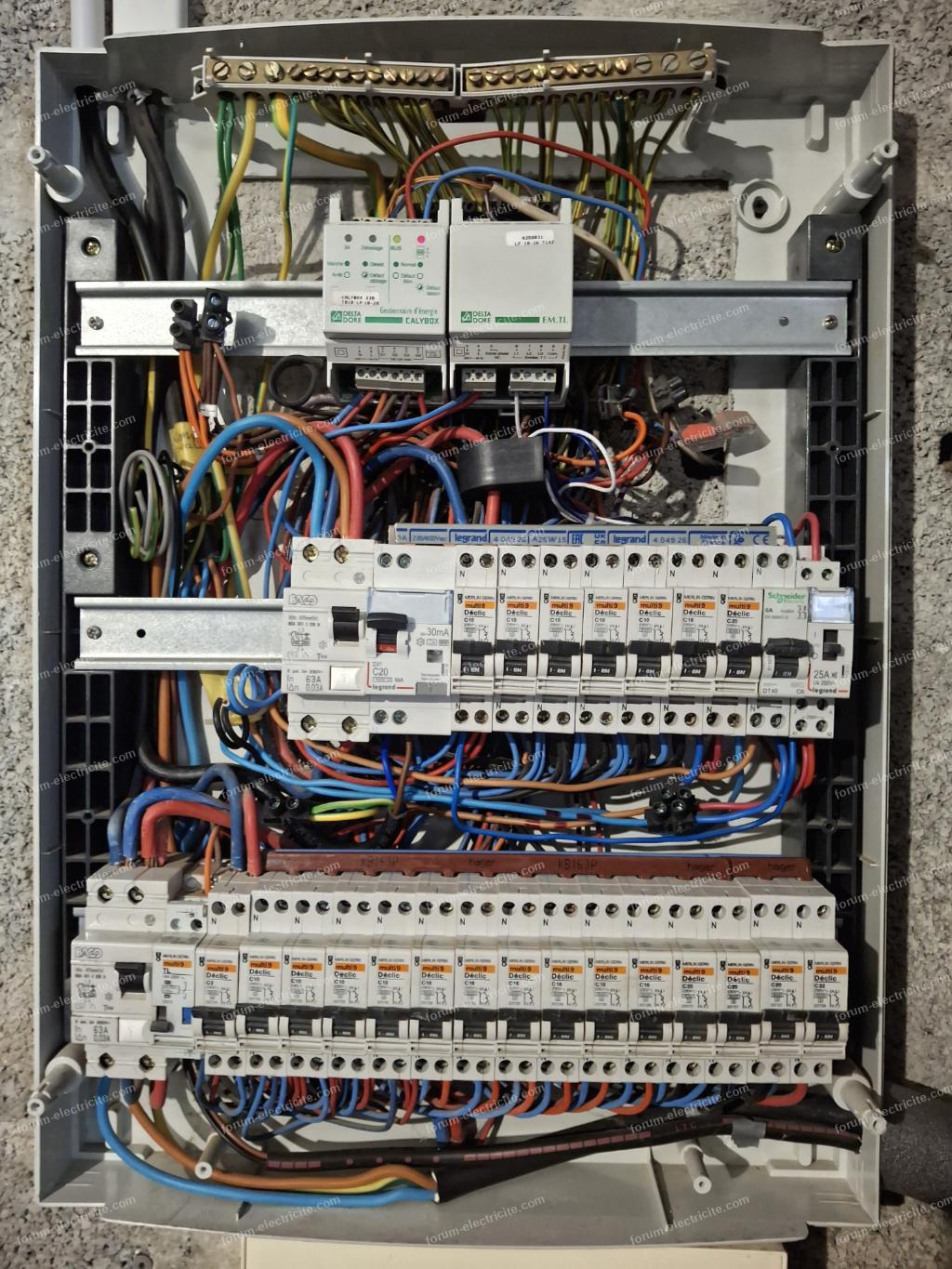

Je souhaite sécuriser davantage mon installation actuelle de Green-up. (voir montage actuel sur photo, rampe du haut).
Je souhaite isoler ce circuit davantage en créant 2 borniers PH, N et venir se brancher dessus.
Bornier inexistant aujourd'hui dans mon tableau sauf mise à la terre en haut du tableau.
Comment puis-je installer et câbler ces 2 borniers par repiquage ?
Merci de votre aide.

Vous pouvez fixer un barreau plat en bas, sur lequel vous viendrez clipser 2 borniers.

Merci CMT pour ce premier éclairage.
J'ai déjà acheté 2 borniers noir et bleu Legrand Phase et Neutre à 4 connexions de 1,5 à 16 mm².
Il se pose sur une agrafe en plastique. Je comptais les positionner sur le rail du milieu.
L'arrivée principale du tableau en 16mm² (sortie du DJ général) vient directement sur le 1er DB en bas à gauche du tableau.
Je comptais débrancher 2 bouclages PH et N de ce 2ème DB venant du 1er et m'en servir comme alim principale sur mes 2 borniers phase et neutre.
J'alimente en suite par ces 2 borniers : Le 2éme DB et ma prise Green'up
Le montage sera t-il plus sécu pour ma prise Green'up plutôt que d'utiliser actuellement les mêmes peignes de toute la rangé à suivre ??? voir photo (Green'up au 2ème étage après le 2ème DB)
Quelle section de câble faut-il utiliser pour faire ces liaisons : DB, bornier et DJ Green'up ??? 10mm² suffi ?
Désolé pour ces explications un peu lourdes. Si y-a besoin d'un schéma, je peux faire.
Merci encore pour votre aide.

La bonne solution est :
- Alimentation des borniers en 16² depuis le disjoncteur de branchement EDF
- Alimentation depuis les borniers de l'interrupteur différentiel 1 en 10²
- Alimentation depuis les borniers de l'interrupteur différentiel 2 en 10²
- Alimentation depuis les borniers du disjoncteur différentiel de la prise Green'up en 10²

Un grand merci pour cette réponse claire et précise.
Dernier point est-il justifié d'ajouter au circuit de la prise Green'up en amont du disjoncteur différentiel 20A 30mA (fourni dans le kit) un disjoncteur simple de 20A type DNX3 chez Legrand ou pas ?

Ben non.
Comme son nom l'indique la fonction "disjoncteur" est inclue dans un disjoncteur différentiel.
