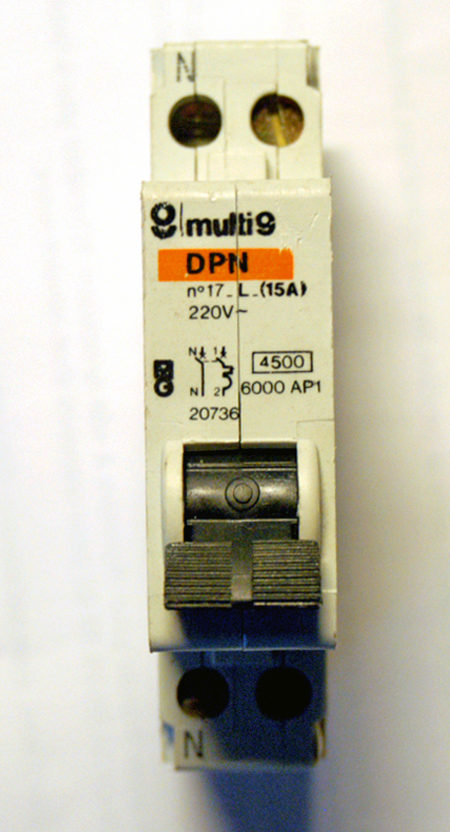

Disjoncteur 15 A au lieu de 16 A aux normes

Les valeurs de calibre sont des valeurs maxi.
Sauf cas particuliers :
- pour du 1,5² disj 16A maxi
- pour du 2,5² disj 20A maxi.
Rien n'interdit de mettre moins.
Donc aucun problème pour utiliser votre 15A pour protégé votre circuit, cela limitera juste son utilisation à 3,45kW.

Bonjour. Ce modèle est ancien mais 15 ou 16 A, sans rentrer dans le détail des courbes de déclenchement, c'est du pareil au même.
Le "hic" est que justement, cette courbe est du type L, déclenchement entre 3 et 5 Inominal, qui correspond aux courbes actuelles de type B, appareillages réservés aux circuits lumière, et aux récepteurs n'ayant pratiquement pas de courant d'appel.
Dans un tableau domestique, on met en général des DJ de courbe C (déclenchement du magnétique entre 5 et 10 In environ).

Vous pouvez effectuer la transaction 16/15A ou 16/15 sans aucun problème. 22/09/09

Bonjour, ces disjoncteurs sont de l'ancienne version, mais encore utilisable de nos jours. Cordialement.
