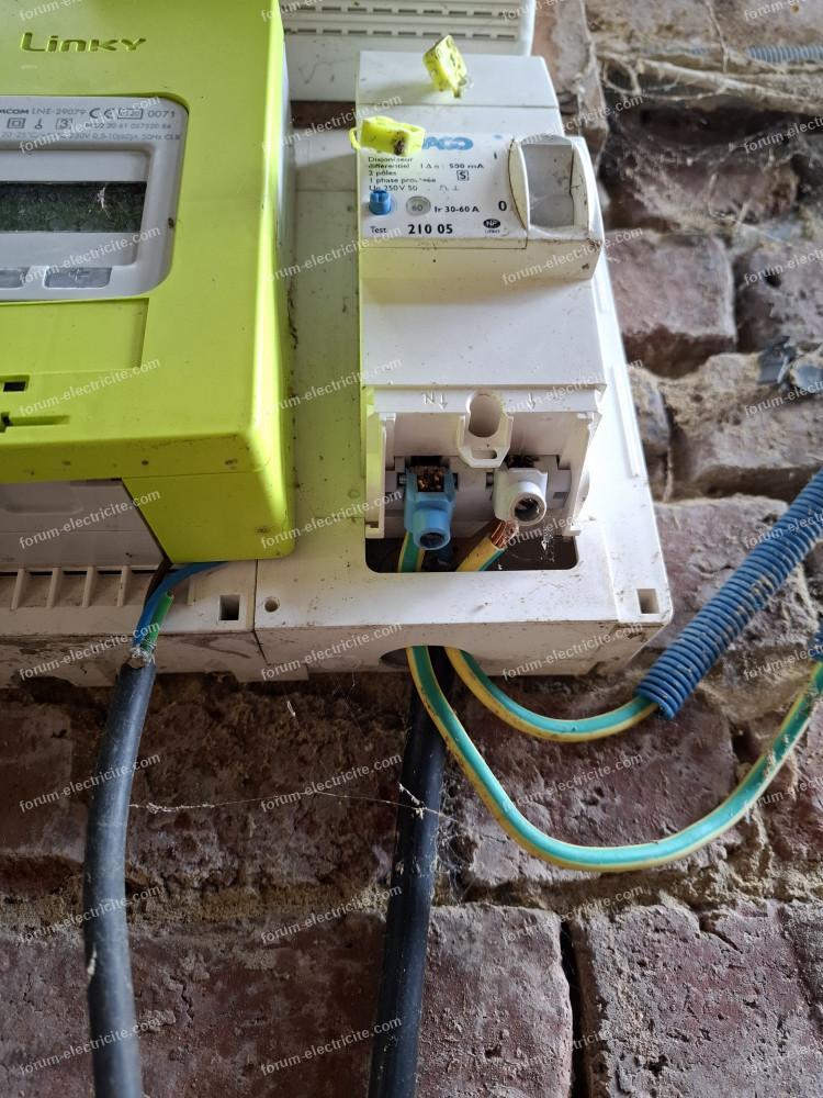

Je suis en pleine rénovation.
Je découvre chaque jour des choses inquiétantes sur l'installation électrique.
Sur la photo jointe vous trouverez mon disjoncteur principal à côté du Linky.
L'ancien proprio a fait un départ en 10mm² qui s'en va alimenter mon tableau principal.
Il a ensuite rajouté les deux gros câbles vert/jaune pour aller alimenter un tableau dans un garage.
Je veux supprimer ce deuxième départ et ne garder que le câble 10mm² au départ du disjoncteur.
Est-ce qu'il est utile de sertir le bout de ce câble pour qu'il tienne mieux dans la borne ? Ou cela ne sert à rien ?
Merci et bonne journée.

On ne voit que le branchement des 2 fils de Terre. A moins que les autres câbles soient cachés derrière que le fameux câble qui alimente quoi?
De toutes façon il n'est en aucun cas normalisé.
On n'emploie pas des conducteurs VERT/JAUNE pour exécuter une alimentation de tableau.
Après avoir mis hors tension, vous débrancher ce câble, en veillant bien que les 2 fils restants sont bien serres.

Bonjour merci pour votre réponse.
En effet il n'y a rien de normalisé dans mon installation.
Les deux câbles vert/jaune font office de câble phase et neutre pour aller alimenter un autre disjoncteur type Baco dans un garage, qui lui-même alimente un petit tableau.
Le câble 10mm² est en effet caché derrière.
Et que pensez-vous de l'idée de sertir le câble restant ?

Bonjour les Terriens !
Les fils de couleur vert/jaune ou jaune/vert sont à réserver exclusivement pour les liaisons à la Terre, rien d'autre.
Enlever ces horreurs est une très bonne idée.

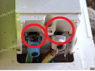

Point qui me semble inquiétant : des traces brunâtres sont visible sur le boitier au niveau des bornes, celles-ci semblent avoir chauffé. (on suppose un mauvais serrage).
Par expérience, des connexions qui ont bien chauffé n'offrent plus jamais la résistance de contact d'origine et optimale.
Un remplacement à faire effectuer ?

Bonjour Martien-071.
Je vais envisager le remplacement.
Dans l'immédiat, il me faut rebrancher mon câble quand-même sinon, plus d'électricité à la maison.
Que pensez-vous justement d'un sertissage de mon câble pour un meilleur contact ?
Sachant que je vais serrer au couple.

Le câble rigide en photo ne nécessite pas d'embout.
Ce ne serait pas le cas pour du multibrins souple HO7V-K.
On serre suffisamment, sans tournevis dynamométrique.
Il n’empêche que ce qu'on voit est le type même du bricolage horrible dont l'auteur mériterait une interdiction à vie d'intervenir sur l'électricité de l'habitat.
Assurez vous de l'identification phase et neutre dans le tableau de répartition.
On rappelle que la sortie du DJ de branchement n'accepte qu'un circuit. Pour deux, il faut un bornier auxiliaire.

Bonsoir GL,
Merci de votre réponse.
C'est chose faite : les deux câbles indésirables sont supprimés. J'ai d'ailleurs eu l'effrayante surprise de découvrir que les vis des bornes étaient déjà totalement desserrées, les câbles sont venus sans aucun effort.
La situation est maintenant plus sécurisée.
Le pire dans l'histoire est que l'ancien propriétaire, auteur de ce branchement, et de plein d'autres aberrations à travers la maison, est un électricien de métier, encore en activité.
