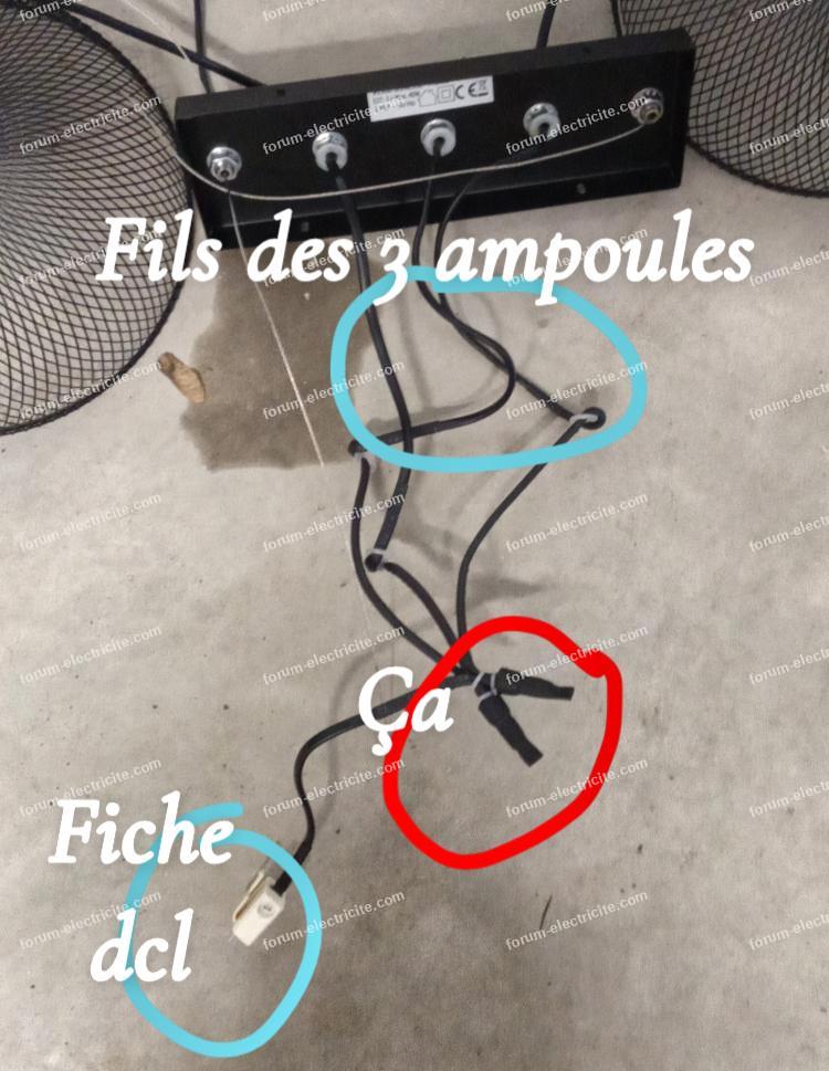

Je souhaiterais réduire les fils d'un luminaire.
Il y a 3 fils arrivé ampoules et une sortie fiche dcl (que j'ai déjà branché)
Mon problème se situe au niveau des raccords fait d'origine, je ne connais pas et j'ose pas y toucher.
Je pensais réduire chacun des 3 fils avec un domino mais j'aimerais des explications sur l'installation et potentiellement une autre solution.
Merci d'être indulgent je suis une femme seule qui essaie de faire par moi même sans connaissance en bricolage.

Bojour agnesb,
Chaque lampe comprend 2 fils. Les fils des lampes sont connectés en parallèle, ce qui fait que dans chaque bouchon de liaison il y a 4 fils en tout.
On peut remplacer chaque bouchon par un petit domino, mais il faut faire attention à l'isolement.
Vous faire aider serait préférable.

Merci beaucoup, du coup j'ai pris le problème à l'envers, je réduis les câbles au niveau de la douille.
