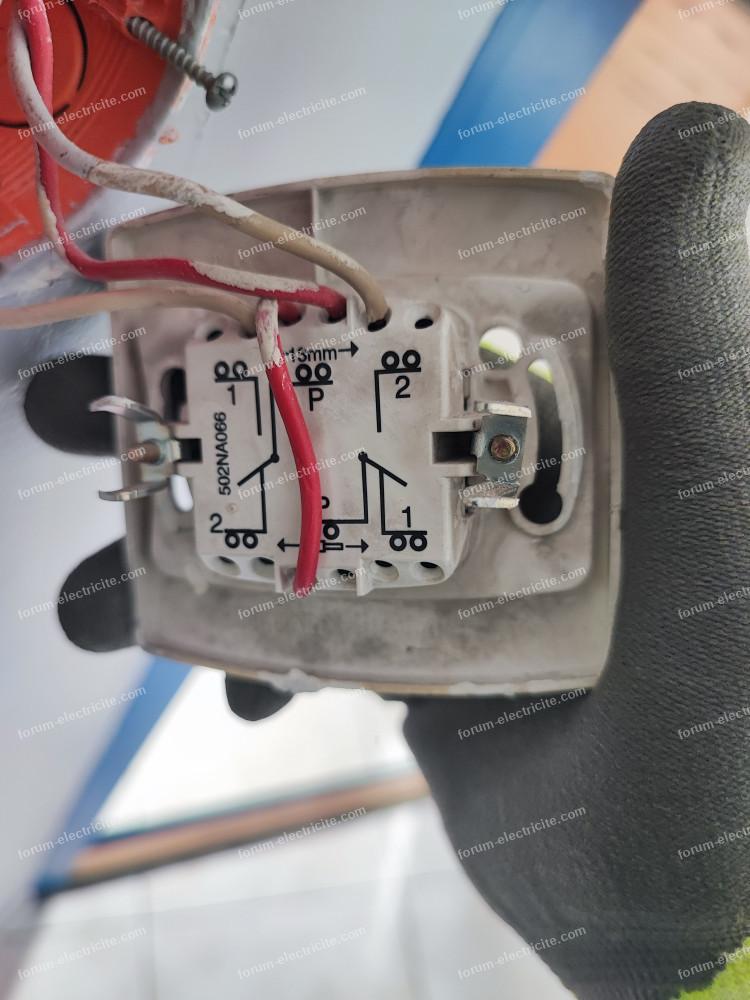

J'ai dans ma maison un double interrupteur qui commande deux prises secteurs (chaque interrupteur commande une prise).
Je voudrais supprimer cet interrupteur pour que mes prises secteurs soient alimentées constamment.
Je pensais simplement mettre un wago sur les arrivées et départ mais j'ai câblage de mon double interrupteur avec un "pont".
Je ne voudrais pas faire de bêtises.
J'ai pris en photo le double interrupteur.
Si quelqu'un peut me confirmer le câblage à effectuer ce serait cool.
Merci d'avance. :)

Révision du montage simple allumage : neutre normalement bleu direct à la lampe, phase directe sur une borne de l'interrupteur, phase coupée par l'interrupteur vers l'autre borne de la lampe.
Quand il y a deux interrupteurs dans le même boitier, la phase directe est commune aux deux interrupteurs, d'où le pontet en rouge.
Vous savez maintenant comment alimenter les prises en direct.
Assurez vous que la protection surintensité est calibrée à 10 A, vu la section des conducteurs en 1,5 mm².

Ces prises sont normativement utilisées pour alimenter des luminaires auxiliaires. Il est possible de protéger avec un DJ 16 A.

Je branche donc ma phase avec mes deux retours vers prises et j’enlève le pont.

Il vous suffit de retirer le pont en Rouge reliez avec un Wago, l'autre fil Rouge au deux Blancs.
Par la suite vous pouvez déposer votre Double Allumage et le remplacer par une plaque.

Plutôt que retour, on préfère départ phase coupée vers la prise, le neutre étant direct.
D'une façon générale, dans l'électricité de l'habitat on se méfie de ce mot "retour".
Regardez déjà le tableau de répartition. Vous devriez y trouver, si tout va bien, un ou des interrupteurs différentiels 30 mA. Il faut les tester de temps en temps en appuyant sur le bouton test ; il doivent déclencher.
Il est à noter que les départs phase coupée sont blancs, ce qui permet déjà un repérage plus aisé phase directe et phase coupée dans un toron.
Ici on aime bien la phase directe en rouge et la phase coupée en orange.
On vous laisse relever les bizarreries.
