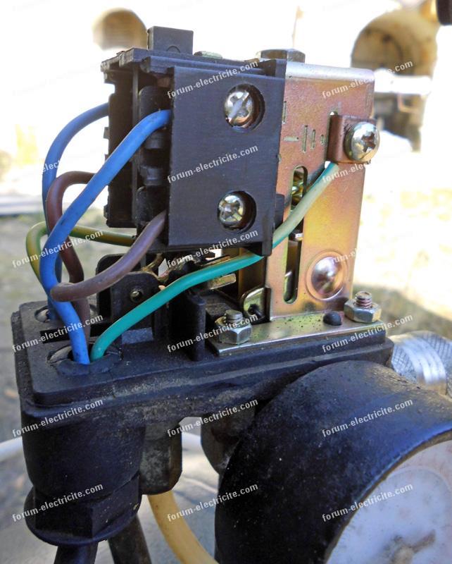

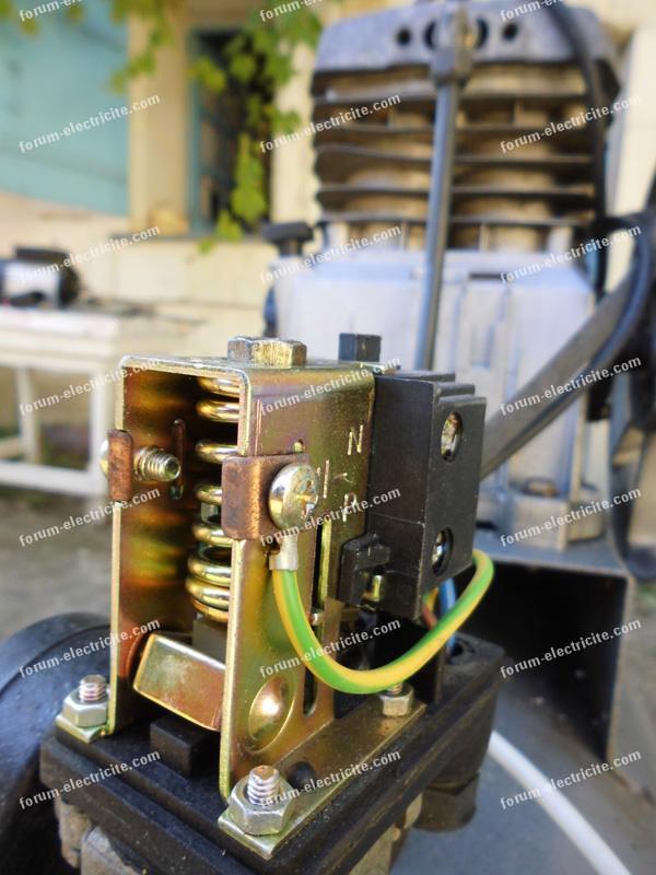

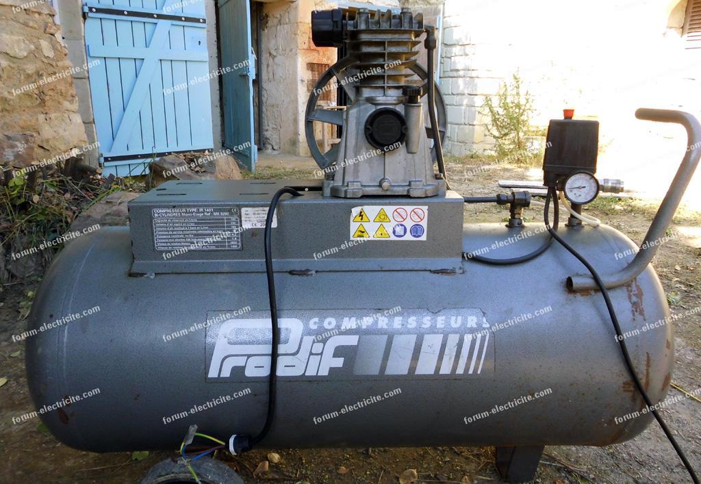

En nettoyant mon compresseur avec de l'eau, j'ai grillé le contacteur à côté du condensateur, alors j'ai tout démonté et je ne sais plus comment rebrancher.
N'y connaissant rien en électricité je fais appel à vous (ci-joint des photos).

J'ai juste débranché le condensateur et l'interrupteur, c'est un moteur monophasé, ce que je ne comprends pas c'est s'il y a une connexion, une liaison entre le pressostat et le moteur ?
Je ne vois pas de fil, savez-vous où je pourrai trouver le petit interrupteur que j'ai grillé en nettoyant le compresseur ?

Bien reçu. Vous pourriez trouver un interrupteur costaud chez Conrad en VPC. Vu d'ici on ne voit pas si c'est un BP à accrochage ou non. : on appuie, le contact se ferme, on appuie de nouveau le contact s'ouvre. C'est vous qui savez cela. Sinon, un interrupteur à levier 10 A 250 V devrait faire l'affaire.
Le contact du pressostat doit être en série avec l'alimentation du moteur normalement.

Si c'est un BP (bouton poussoir à fermeture - il faut vous en assurer - vu d'ici on ne sait pas) il commande un contacteur.
Vous devez entendre un claquement à la mise en route et à l'arrêt par le pressostat.

Oui c'est un bouton qui s'enclenche quand le compresseur est plein, il faut appuyer pour remettre en route, j'habite dans les bois sous les sapinettes et rien ne pousse à cause de l'acidité, j'ai essayé en faisant contact avec des fils minces mais rien ne se passe.

J'ai appris que c'est pas un bouton poussoir mais un disjoncteur, il a grillé, j'ai tout débranché et maintenant je ne sais plus rebranché le condensateur et le disjoncteur, j'ai un compresseur 100 l Prodif type : IR 1401 et je n'y connais rien en électricité svp.

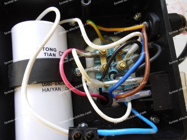

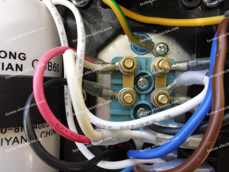

Est-ce qu'il y a un électricien qui peut m'aider à brancher mes 3 fils qui sortent du moteur de mon compresseur vers un condensateur et un disjoncteur ?
Merci voir photo.

Indépendamment du composant en défaut, il faut repérer les deux enroulements du moteur. Il devrait y avoir 3 fils, dont le commun entre les deux bobinages. On mesure la résistance de chaque bobinage, puis on connecte comme sur le schéma.

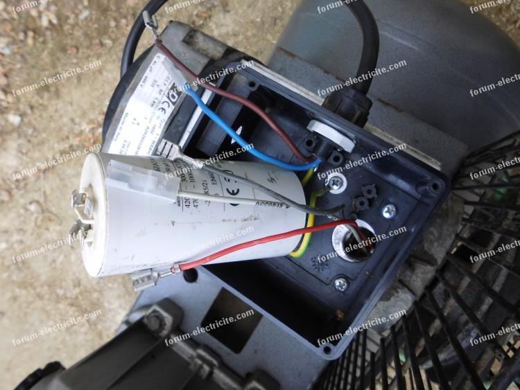

Malheureusement je ne connais rien en électrotechnique, j'ai 3 fils sortant du moteur, un rouge un marron et un gris et 2 fils sortant du pressostat un rouge et un bleu, il faut brancher tout ça sur un condensateur et un disjoncteur.
Les mesures en ohmmètre sont :
le rouge et le marron = 3.9
le rouge et le gris = 5.9
le gris et le marron = 4.7

Cela devrait fonctionner avec le condensateur raccordé entre le conducteur gris et rouge.
Pour un essai en direct raccordement de la phase sur le conducteur rouge.
Raccordement du neutre sur le conducteur marron.
Si cela fonctionne... vous raccordez le conducteur marron du câble d’arrivée sur le conducteur rouge et le conducteur bleu sur le marron. Ce câble doit en principe provenir du pressostat, qui lui doit recevoir le câble d'alimentation.
Au cas où cela fonctionne, lorsque vous aurez trouvé la pièce défectueuse, il faudra la raccorder entre le fil marron du câble noir et le conducteur rouge.

Oui merci CanecotBT ça marche en branchement direct c'est à dire la phase avec le rouge du moteur et le neutre avec le marron du moteur, mais si je branche le neutre avec le marron ça va péter, j'en ai marre depuis des mois que j'essaie.

Le conducteur neutre est à raccorder sur le conducteur marron du moteur.
Le condensateur est à raccorder entre le conducteur rouge et le conducteur gris du moteur.
Le conducteur marron provenant du pressostat, est à raccorder sur le conducteur rouge du moteur.
Vous parlez de 3 conducteurs rouge, marron et gris venant du moteur, mais sur vos photos, je vois plutôt un conducteur rouge, blanc et gris, et provenant du pressostat un câble avec un conducteur marron, bleu et vert/jaune ?

Bonsoir et merci de votre soutien, le conducteur blanc est raccordé au condensateur, il n'y a que les conducteurs noir et rose qui ne sont pas raccordés au condensateur, les conducteurs noir et rose sont raccordés ensemble, il y a un conducteur blanc raccordé au noir qui est branché sur l'interrupteur, le rouge du secteur est branché sur l'interrupteur et en dessous sur l'interrupteur sont branchés le bleu et le noir, je flippe car j'ai pas envie de griller un autre moteur.
06 juillet 2018 à 19:22
Réponse 34 du forum électricité Bricovidéo
Branchement condensateur compresseur
Le blanc du moteur est raccordé au condensateur ainsi que le bleu, le noir du moteur est raccordé avec le rose et aussi un blanc qui celui-ci est raccordé à l'interrupteur.
En fait les deux pôles sont le noir et le rose et de l'autre côté le blanc sortant du moteur.

Vous débranchez les 3 fils, noir, "rose" et blanc provenant du moteur.
avec le multimètre en position 200 ohm, vous faite une mesure entre le blanc et le noir, puis entre le blanc et le "rose". vous devriez n'avoir qu'une valeur qui serais l'enroulement principal, l'autre mesure ne devrais rien donné.
lorsque vous aurez trouver le couple de conducteur, vous n'aurez qu’à les inverser. et remettre l'autre à sa place.
inverser le condensateur ne donnera rien, c'est l'enroulement secondaire qu'il devrais être inversé, mais cela oblige à faire sauter "l'asperge" et refaire une connexion propre. Il est plus simple de travailler sur l'enroulement principal.

Oui je vais suivre vos instructions méthodiquement alors :
mesure entre le blanc et le noir : 10.5
mesure entre le blanc et le rose : 0
Si je comprends bien c'est le blanc et le noir qui sont l'enroulement principal ?
Est-ce que je dois inverser le rose avec le blanc ou le noir avec le blanc ?
Merci de votre réponse.

J'ai inversé le rose et le blanc du moteur avec le noir du moteur, c'est pas ça que je voulais faire mais ça marche, mais mon installation électrique n'est pas finie car sur l'ancien moteur il y avait un disjoncteur 5A qui arrêtait le compresseur quand celui-ci était à 7 Bars.
Est-ce que je peux garder l'interrupteur qu'il y a sur le nouveau moteur ou est-ce qu'il faut mettre un disjoncteur peut-être le pressostat arrêtera automatiquement le compresseur à 7 bars.

Vous avez 0 Ohm entre le blanc et le "rose" ça me surprend, on ne devrait rien avoir.
Pouvez-vous mettre une photo du raccordement que vous avez fait ?
Blanc et noir doivent être l'enroulement principal, et normalement il faut inverser le noir avec le blanc.
Vous gardez l’interrupteur, vous raccordez le câble d’alimentation du moteur sur le pressostat, le câble du pressostat sur un disjoncteur de protection à choisir en fonction de la plaque signalétique du moteur.
Envoyez-nous quelques photos du pressostat et de la plaque signalétique du moteur afin de mieux vous guider.

Il suffit donc d'inverser le noir et le blanc.
Sur la photo je vois que vous avec inversé le condensateur, ce qui n'était pas nécessaire.
Le compresseur doit s’arrêter via le pressostat visible sur la 4.5.6ème photo.
Il vous restera à mettre une protection thermique entre le secteur et le pressostat pour protéger le moteur.
Vous avez des bloc démarreur comme le LE1D09P7
Ou vous aurez à ajouter un LRD12

s'il y a un groupe de sécurité, il doit ce trouver vers la sortie. sur les photo je n'en vois pas.
le truc sur votre dernière photo, on ne sait pas exactement ce que c'est "interrupteur, poussoir, disjoncteur...."
Le calibre n'est pas adapté, 5A alors que le moteur peut en absorbé 8A et plus en phase de démarrage.
Vous avez le ETA 106-P10-8A
prévu pour un courant de 8A.
Sur ce type de disjoncteur, il n'y a qu'un pôle qui doit couper la phase.
Préférer plutôt un disjoncteur modulaire 8A courbe D à installer sur un coffret modulaire.
ou plus adapter à la protection d'un moteur un disjoncteur moteur à installer sur un coffret modulaire.

Pour le groupe de sécurité, ça se rajoute sur le circuit pneumatique, il devrait y en avoir un.
Garder le pressostat existant il est là pour éviter les dépassements de pression au cas où le pressostat aurait une défaillance.
Personnellement, le 10A ne servira pas à grand chose, vous avez en principe déjà une protection ligne sur l'installation.
C'est plus un disjoncteur moteur qui conviendrait mieux.

Bonsoir CanecoBT,
Alors je peux allumer le compresseur sans risque que ça explose ?
Je ne vois pas de soupape de sécurité, est-ce qu'il s’arrêtera tout seul à 8 bars ?
Merci de vos réponses.
14 juillet 2018 à 23:02
Réponse 53 du forum électricité Bricovidéo
Si le pressostat est en bon état, oui il s’arrêtera automatiquement.

Re : oh la la, le compresseur s'est arrêté à plus de 11 bars, est-ce que c'est trop ?
15 juillet 2018 à 12:36
Réponse 56 du forum électricité Bricovidéo
La plaque du compresseur indique une pression de service maximale de 10 bars.
Le pressostat doit être réglable via l'écrou au dessus pour ajuster la pression de déclenchement.
Il faut également être sûr de la valeur indiquée par le manomètre.
