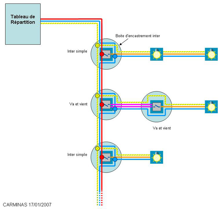

Peut-on alimenter plusieurs interrupteurs en phase en repartant à chaque fois du dernier inter pour alimenter le suivant ou faut-il à chaque fois retirer un fil depuis la boîte de dérivation ?
Puisqu'il y a 2 bornes à chaque fois sur les inter.
Merci par avance.

Vous pouvez tout à fait vous repiquer d'inter en inter.
Seul inconvénient, cela fait chaque fois 3 gaines qui arrivent à l'inter. Voici le schéma :
branchement interrupteurs électricité

Bonjour, oui vous pouvez, cette deuxième borne est même faite pour sans toutefois dépasser 8 points sur un circuit. Cordialement.

Bonjour, c'est le nombre de points lumineux par protection qui est pris en compte, maxi 8 ; par exemple si chaque inter allume une lampe, vous pouvez avoir 8 inters alimentés par la même phase. Cordialement.

Oui, mais il vous faudra plus de filerie, et pas forcement plus pratique, alors que d'une boîte serait plus facile. A vous de voir. Cordialement.
