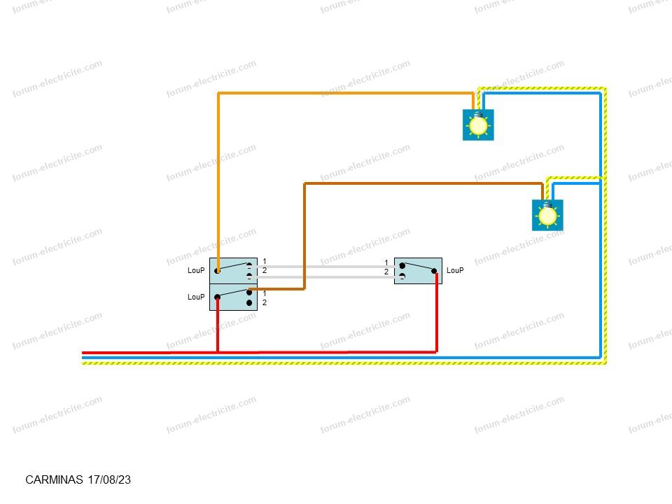

J'ai actuellement dans mon entrée un interrupteur double qui commande à gauche l'alimentation des lumières extérieures, à droite l'alimentation des lumières de la cuisine via un va-et-vient. À cause du montage d'une cloison séparant la cuisine de l'entrée, je dois déplacer l'alimentation des lumières de la cuisine de quelques mètres et donc la séparer de celle des lumières extérieures.
Ma question est donc la suivante : par quel montage, partant d'une phase venant du sol, puis-je diviser le courant pour alimenter indépendamment les lumières extérieures et sur un autre interrupteur le va-et-vient de la cuisine ?

Bonjour jerem3889.
La première chose à faire en électricité domestique quand on modifie une installation est de repérer les branchements initiaux.
Dans votre cas, le montage simple allumage et le va et vient. Avec les appareillages et les conducteurs en présence et les liaisons qu'ils effectuent.
Donc il faut phase et neutre directs, le va et vient avec ses navettes et sa phase coupée vers le luminaire de la cuisine avec son neutre direct. Idem pour l'allumage extérieur.
Qu'il y ait du rouge et d'autres couleurs de conducteurs c'est très bien ; mais savoir leur fonction, c'est beaucoup plus utile.
On vous laisse remettre de l'ordre dans les conducteurs en présence, et préparer le schéma de la modification.

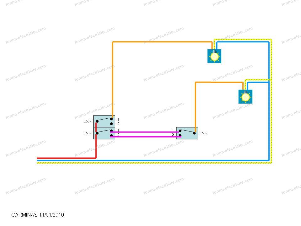

Citation :Justement, c'est à votre portée : un montage simple allumage et un va et vient. On fait le schéma de principe unifilaire, puis le schéma architectural multifilaire.
par quel montage, partant d'une phase venant du sol...

Merci pour vos réponses rapides. Mauvaise manipulation en effet, voici les photos du boîtier prises dans le mur.
Je pense y voir plus clair avec vos réponses, je n'avais pas identifié qu'un des fils qui semblait partir sur l'extérieur (soit le orange soit marron) passait probablement par la lampe de la cuisine.
Donc si j'ai bien compris pour reprendre le schéma de @CMT, ici mes fils blancs correspondent aux fils roses, et mes fils marrons et orange aux deux fils oranges (à identifier lequel va où du coup).
Donc pour mettre deux interrupteurs, je peux faire arriver ma phase vers l'un, et repartir vers le deuxième tout simplement ?
Merci encore pour vos réponses détaillées.

Ah non en fait en me relisant je réalise que j'ai un fil de trop par rapport au schéma.
14 août 2023 à 18:27
Séparer un interrupteur double en 2 interrupteurs simples
Dans votre cas, il n’y a pas de repiquage de phases car pour la partie va et vient, elle est sans doute sur l’autre point de commande et le orange est plutôt le retour lampe.
Mais cela ne change pas la philosophie pour déporter le groupe de fil vous avez :
- D’un côté le va et vient : 2 navettes en blanc et le retour lampe en orange.
- De l’autre l’interrupteur : sans doute phase en rouge et retour lampe en marron.
A vous de déporter le groupe qui vous intéresse.
