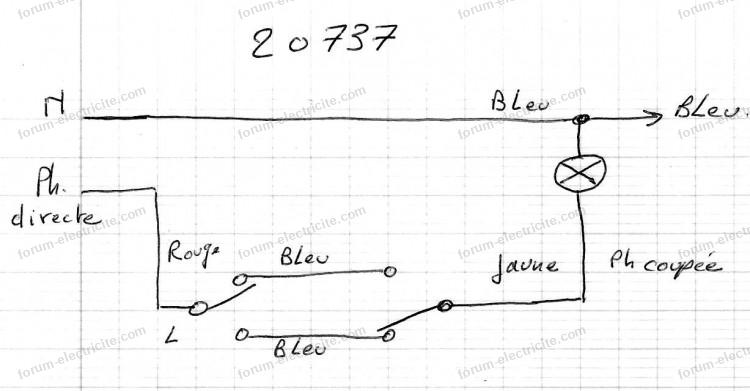

J'ai voulu remplacer des anciens interrupteurs va et vient par des Legrand Neptune. Je vous joins des photos peut-être plus parlante.
Inter 1, j'ai 2 bleus et 1 jaune.
Inter 2, j'ai 2 bleus et 1 rouge.
Déjà, je pense que les bleus sont les navettes (à cliquer sur 1 et 2) jaune et rouge sur l'emplacement L sur le inter Legrand Neptune.
Au plafond il ressort 2 bleus et 1 jaune ?
Je n'ai pas beaucoup de connaissances. Merci de vos renseignements si OK. cry

Bonjour Timoun21. Cette installation semble avoir été bricolée, car cela fait des décennies que le bleu est réservé au neutre, et le jaune est interdit.
Si vous retrouvez deux bleus à chaque va et vient, ce sont des navettes.
Au plafond, il doit arriver un neutre bleu direct, et un départ de neutre en bleu également.
Le jaune commun au plafond et à l'un des appareillages est la phase coupée.
Le rouge sur l'un des va et vient ne peut être alors que la phase directe.
Vos déductions sont bonnes à 99%.

Re re. Le fil jaune est supposé issu de la borne commune d'un va et vient et c'est la phase coupée.
Ce qui a été supposé sur les 2 bleus au plafond se vérifie, une arrivée et un départ.
Le luminaire au plafond se branche entre les deux bleus et le jaune.
Le montage peut fonctionner ce soir. On espère.

Avec une lampe témoin et des longs fils, il faudrait chercher l'alimentation Ph + N.
Pour cela, vous branchez la lampe témoin sur les deux bleus au plafond, et sur le rouge dans l'un des boîtiers d'appareillage. On a supposé que le rouge était la phase directe ; si c'est ainsi, la lampe témoin doit s'allumer. On verra ensuite.

La lampe au plafond doit être branchée entre le jaune et les deux bleus.
On voit qu'un bleu au plafond est une arrivée du neutre, avec un départ en bleu, toujours le neutre, vers une autre pièce (WC + chambre).
Le jaune est la phase coupée par le va et vient.
On suppose que la phase directe est le rouge, ce que vous pouvez vérifier, comme suggéré le 30 mars 2021 à 19:13.
Le montage fonctionnait-il avant que vous interveniez ? La lampe au plafond était-elle branchée comme supposé : entre le jaune et les deux bleus ?

La lampe était branchée entre jaune et les 2 bleus.
Donc, j'ai effectué avec une lampe témoin, le branchement rouge et les 2 bleus, la lampe ne s'est pas allumée.

Re. Apparemment, la phase directe en rouge est coupée. Voir d'où elle vient, peut-être du tableau de répartition (on espère). Si le rouge de ce circuit lumière est en sortie d'un fusible, celui-ci est peut-être grillé. Idem si les circuits de l'habitat sont protégés par des disjoncteurs modulaires.
Donc maintenant, il faut aller voir sur le tableau de répartition comment ça se passe.
