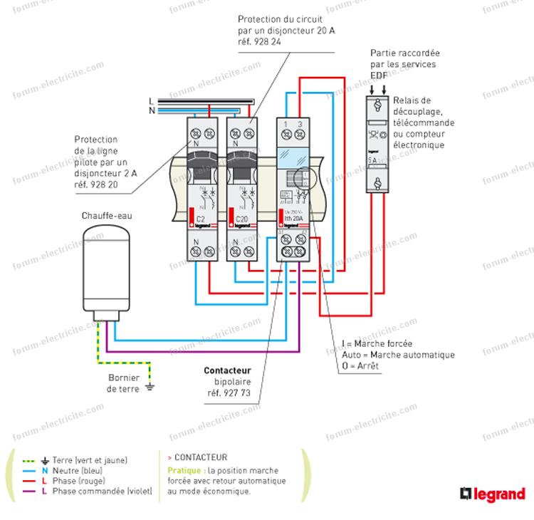

Bonjour, lorsque qu'EDF est venu installer mon nouveau compteur heures creuses et pleines, le technicien a laissé dépasser deux fils noirs du compteur, pour que je puisse brancher un ballon d'eau chaude. Mais comment se fait le branchement du compteur au ballon ?

Pour vous, les fils noirs correspondent aux fils rouges sur le schéma qui sortent du relais EDF.
Il n'y a pas de sens pour ces fils, c'est une boucle.

Il faut acheter un contacteur heure creuse. Les 2 fils noirs vont se raccorder sur ce contacteur. Le contacteur sera branché entre le disjoncteur et le chauffe-eau.

Branchez vos deux fils, un fil vers votre 2a et l'autre vers la bobine du contacteur"A1".

Ces 2 fils sont raccordés à un contact sec qui fonctionne comme un interrupteur permettant le fonctionnement du relais d'alimentation en heures creuses des appareils "gourmands", ce circuit doit être protégé par un disjoncteur 2A le branchement de cette installation doit être fait par une personne ayant un minimum de connaissance en électricité.

Bonjour. Il faut considérer ces deux fils noirs comme un simple interrupteur. Le contact se fermera aux heures creuses (c'est à dire la nuit) et restera ouvert aux heures pleines (C'est à dire le jour). Donc, il vous faut un contacteur marche forcée (1 position arrêt, 1 position marche forcée qui vous permet de forcer le ballon si vous désirez le mettre en chauffe en plein jour, et 1 position heures creuses qui se déclenchera automatiquement par le contact de votre compteur). Ce contacteur vous servira de relais de puissance entre votre compteur et votre ballon. Vous expliquer le branchement comme ça n'est pas évident. le mieux pour vous est de vous renseigner auprès d'un électricien qui vous conseillera sur les matériaux à acheter (contacteur J et N ainsi qu'un disjoncteur calibré en fonction de la puissance de votre ballon, ainsi que sur la section de câbles). Quelques heures lui seront nécessaires. Didier

J'ai fait exactement la même chose que le schéma représenté, mais cela ne marche pas. Par contre, je ne comprends pas pourquoi le fil bleu sans courant qui part du disjoncteur 2A arrive sur le contacteur 20A dans l'arrivée du courant. Peut-on m'expliquer ?

Bonjour, j'ai suivi ce schéma, mais lorsque le contact C1 C2 se ferme, le différentiel coupe. Si je branche directement A1 sur le disjoncteur 2A (donc sans passer par le contact EDF), cela fonctionne parfaitement. Quelqu'un aurait-il une solution ou une piste ? Merci.

Dans votre schéma, ce qui me choque c'est que vous partez du disjoncteur 2A côté neutre, et que vous arrivez côté phase. Je pense qu'il risque d'y avoir un problème...

Bien sûr qu'il y a du courant dans les fils noirs puisqu'ils alimentent ou pas la bobine du contacteur !

Bonjour, il ne faut pas oublier que les fils venant du compteur EDF ou contacteur de découplage se trouvant toujours à proximité du compteur, peuvent être de couleurs différentes.
En effet l'on peut trouver du noir et du bleu, ou aussi deux couleurs identiques, mais jamais du rouge ou du marron en général réservé au transport de la PHASE.
En effet ces deux fils forment une boucle au niveau du boîtier EDF. Si vous avez deux fils de couleur identique, faites un branchement dans les points A1 du contacteur JN et le second à la sortie PHASE en bas et à droite du micro disj. C2, celui-ci protège la bobine du contacteur JN.
Si par contre vous avez du bleu et du noir, faites un branchement en respectant les couleurs classiques du transport électrique soit le bleu pour le point A1 du contacteur JN et le noir par ex. sur le point PHASE du micro disj. C2 en bas à droite.
J'espère être clair dans cette réponse. Ne pas oublier de brancher un retour terre sur le Ballon. Salutations. Momo.

Bonjour, après installation, au déclenchement des heures creuses, j'ai mon différentiel qui saute.
Je ne comprends pas, j'ai bien fait le branchement comme le schéma ci-dessus mais rien n'y fait et j'ai vérifié mon ballon il fonctionne bien en marché forcée, de plus même quand je mets mon disjoncteur 20A off, mon différentiel saute. Avez-vous une idée ? Merci d'avance. Jérôme

Bonjour Jérôme. Il semble y avoir une erreur de câblage dans la commande, comme la puissance fonctionne. "... au déclenchement des heures creuses... " : on peut comprendre que c'est lors du passage en heures creuses.

Re bonjour Jérôme. Il s'agit donc d'un nouveau montage que vous avez effectué. On comprend donc qu'une protection différentielle déclenche lors du passage en heures creuses. Cela pourrait se produire si vous avez plusieurs interrupteurs différentiels dans votre tableau, et que phase et neutre de la commande ne sont pas en aval d'un même ID. Mais c'est peut-être autre chose.
