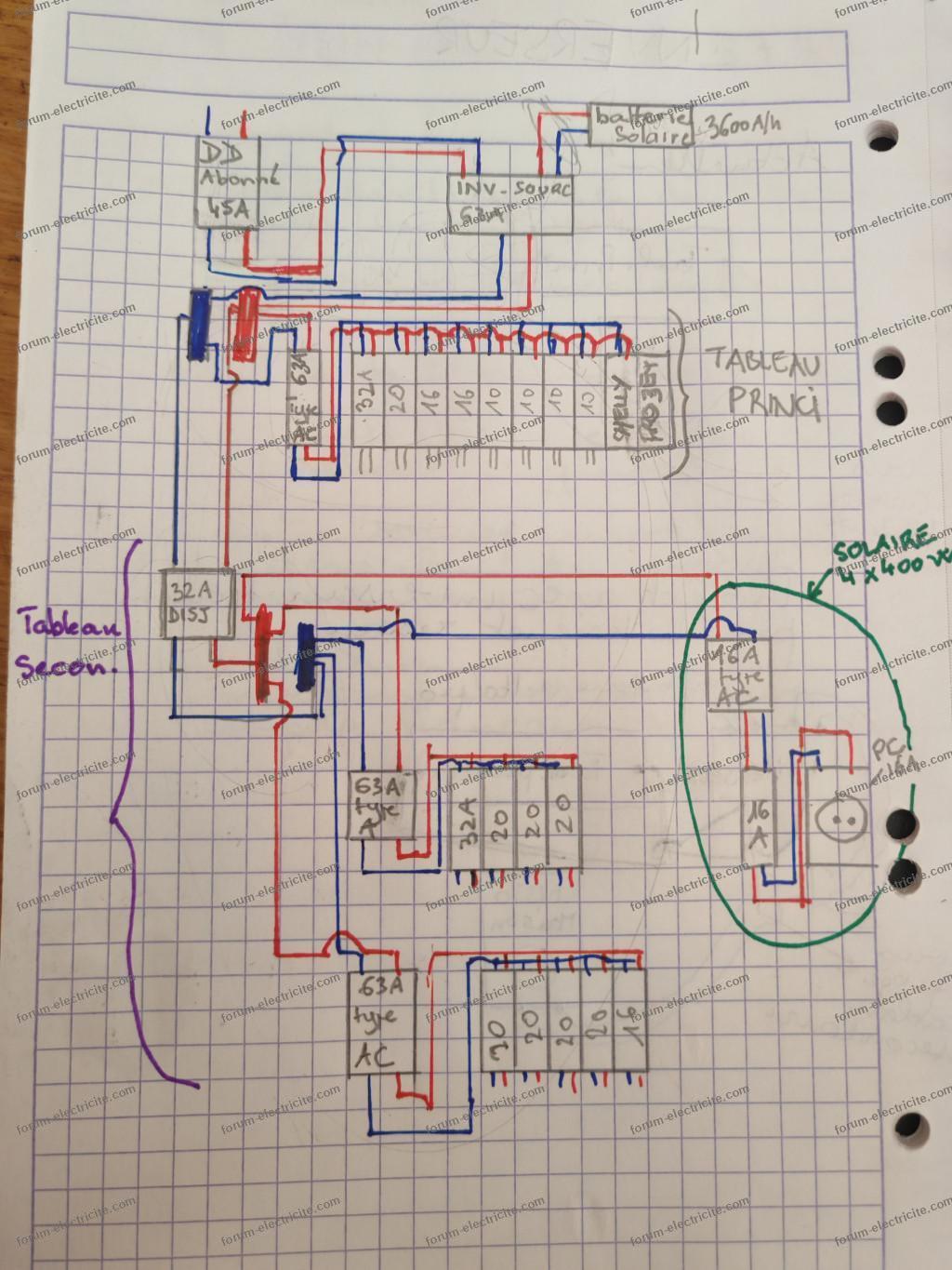

Je souhaite moderniser et améliorer mon installation électrique. J'ai un disjoncteur différentiel abonné de 45A.
J'ai un tableau principal ainsi qu'un secondaire.
De plus, j'ai une installation solaire composée de 4 panneaux de 400w chacun et une batterie Delta Pro de 3600 W.
Mon objectif est d'installer un inverseur de source Hager de 63A afin de pouvoir choisir entre l'alimentation EDF et ma batterie.
Dans mon tableau secondaire, j'ai une ligne dédiée à mon installation solaire.
J'ai également installé un Shelly Pro 3ème dans le tableau principal.
Je n'ai pas précisé à quoi étaient destinés mes disjoncteurs, mais ils sont en bon état.
Je souhaiterais savoir si mes branchements sont corrects, notamment pour l'inverseur de phase et pour le reste de l'installation.
Merci de votre coopération.

Rappelons que le moindre sèche-cheveux absorbe 2 kW.
Source : bdc.shelly.cloud
Cela ne nous avance guère.
Si vous n'êtes pas du métier, manipuler des équipements électriques sans savoir comment fonctionne le système peut amener à des catastrophes.
Ce qui est entouré en vert ne semble pas issu d'une note d'application.
Il en est de même de la batterie solaire en tête d'installation, avec mention spéciale d'une caractéristique 3 600 A/h. Cette unité n'existe pas en sciences physiques.
Tel que vous le présentez, votre projet semble mort né.
La prudence voudrait que vous n'insistiez pas dans ces conditions.
Mais on se trompe peut-être.
Une vraie installation solaire résultant d'un projet élaboré par une société spécialisée avec des techniciens expérimentés et quelques dizaines de m² de panneaux serait peut-être une solution.
A condition d'investir des milliers d'euros qui seront amortis on ne sait quand.
De toute façon, une installation électrique de ce type ne se met pas au point en quelques lignes sur forum, à partir d'une description sommaire et d'un synoptique.
Attendons d'autres avis.

Alors, pour répondre à vos questions :
1/ Les 4 panneaux alimentent une batterie pap delta pro de 3600W. J'habite à Toulon et ma batterie suffit largement pour avoir une consommation de 0 pendant la nuit, du moins en été.
2/ Je connais le fonctionnement du Shelly (ainsi que son montage) qui contrôle la puissance à délivrer à ma maison par ma batterie via les 2 mois powerstream.
3/ La batterie de 3600W (et non en a/h, erreur) alimentera le dispositif, ou alors ce sera Enedis (présence de l'inverseur de source) selon mes besoins.
Tout fonctionne très bien, si ce n'est que je souhaite changer les portes fusibles de mon tableau principal par des disjoncteurs et installer un inverseur.

Suite à vos éclaircissements, nous avons regardé les caractéristiques de la batterie EcoFlow Delta Pro.
Nous y avons trouvé les renseignements commerciaux suivants :
Capacité 3 600 Wh, puissance effective (?) 3 600 W, capacité de la batterie au lithium 75 Ah.
Le système est muni d'un onduleur interne ce qui permet d'alimenter une charge à déterminer.
Pas trouvé la notice.
Le paramètre intéressant de la batterie est sa capacité, soit 75 Ah, comme une batterie d'automobile sans performances particulière. Ce nous semble peu, ce qui laisse penser que l'autonomie est réduite et qu'il faut donc que les panneaux solaires soient actifs.
La charge à alimenter par l'inverseur doit être réduite.
Si le système fonctionne comme vous le précisez, rajouter un inverseur et remplacer les fusibles par des disjoncteurs modulaires ne présente aucune difficulté.
Néanmoins, si la batterie est rapidement vidée, tout l'habitat sera dans le noir et il faudra alors une intervention pour basculer l'inverseur en position Enedis.
On ne voit pas bien comment fonctionne ce qui est entouré en vert.
L'autre problème est la protection différentielle 30 mA dont on se demande comment elle peut fonctionner avec l'onduleur en service.
Pour terminer on rappelle qu'un tableau secondaire s'alimente depuis le tableau principal par l'intermédiaire d'un disjoncteur. Dans votre cas, l'arrivée sur le tableau secondaire devrait se faire sur un interrupteur sectionneur car il y a plusieurs ID.
Vu d'ici, on voit qu'il y a une grosse dépense, des panneaux de puissance réduite, une faible charge à alimenter, mais pas de lave-linge par exemple.
La protection différentielle est à définir. Il n'est pas certain qu'une borne de l'onduleur soit reliée à la terre.
C'est pour cela que nous aurions aimé consulter la notice.
L’investissement dans cette très petite installation nous semble d'un montant prohibitif par rapport au gain attendu.

La batterie délivre du 220v alternatif 50hz ,donc je ne vois pas le problème avec les protections différentielles.
Vous indiquez qu'elles seraient inopérationnelle quand la batterie alimentera le circuit ?
Effectivement la batterie servira occasionnellement a alimenter soit un lave linge, ou lave-vaisselle ou four ou micro onde ou plaque induction,bref de gros consommateurs...pour l'instant ,je tend directement un câble 3x2.5 mm² de ma batterie a la prise de ces éléments en service car la batterie branchée comme maintenant est bridée a 1600 W d injection par les 2 micro onduleurs Powerstream alors qu en alimentation directe elle distribue jusqu a 4200 W
Actuellement,pour info, j'ai le lave-vaisselle, alimente directement par ma batterie qui fonctionne, avec un programme qui dure 3h30, mais comme la batterie est alimentée par le solaire, elle ne se décharge pratiquement pas.
En hiver ou sans soleil cela sera plus problématique.
En précédant ainsi et avec cette installation je n'ai aucune consommation électrique,je ne paie (malheureusement) que l'abonnement Enedis.
Pour le disjoncteur de 32A entre les 2 tableaux il est me semble t il obligatoire,ainsi qu effectivement un interrupteur sectionneur que je rajouterai.

Pour être précis, c'est l'ensemble panneaux + batterie + onduleur qui délivre du 230 V 50 Hz, ou batterie + onduleur (avec autonomie réduite).
La protection différentielle fonctionne avec le réseau dès que du courant est dérivé vers la terre suite à un défaut d'isolement du récepteur, ou un contact accidentel d'un opérateur avec une phase, le neutre réseau étant relié à la terre.
Pour ce qui concerne la sortie de l'onduleur, on ne peut argumenter.
C'est pour cela que la notice de l'onduleur devrait aborder ce point.
Si vous arrivez à faire fonctionner le gros électroménager en plein jour c'est déjà bien.
La nuit, l'autonomie est celle de la batterie tampon. Et avec 75 Ah on ne va pas bien loin.
On vous laisse expérimenter.
