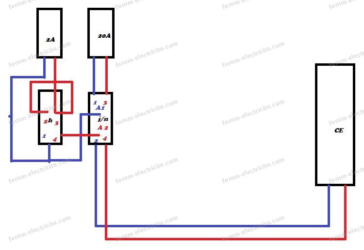

Étant en double tarification EDF et n'ayant pas les fils provenant du compteur EDF pour brancher le contacteur Jour / Nuit.
Celui-ci est installé à l'extérieur.
J'ai acheté une horloge ABB 4 fils, je ne trouve ni schéma simple ou autre explication sur le net.
Faut-il rajouter un disjoncteur 2A et un contacteur jour nuit...

Bob a fourni un schéma de principe très explicite.
Bizarre qu'un appareillage soit vendu sans notice !
Comment explique-t-on un contrat double tarif et pas de possibilité de liaison pour commander le chauffe eau ?

Bonjour merci pour le schéma Bob.
L'horloge avait bien une notice mais le schéma me paraissait un peu bizarre pour un débutant .
Pour les fils venant du compteur EDF quand j'ai acheté ma maison nous étions en triphasé, j'ai donc demandé de passer en monophasé j'avais bien demandé au technicien EDF pour le contacteur Jour / Nuit, il m'a pris pour un pigeon et m'a dit que ça passait à travers le courant et que je n'avais rien à faire....
Pour mon problème je suis donc retourné au magasin effectivement le vendeur m'a vendu un disjoncteur 2A et contacteur Jour / Nuit et m'a fait un schéma.

@ Bob
Pouvez-vous reproduire votre schéma ci-dessus mais pour du triphasé ?
Merci et cordialement.

Merci Bob.
En regardant mon installation, l'alim de mon chauffe eau est bien triphasée, par contre le module C20 au tableau ne comporte que 2 fils. Quid ?
Merci Bob.

Hello,
Vous avez un abonnement mono ou triphasé ?
Combien de fils comporte le câble d'alimentation du CE? 3 ou 5 ? Sont-ils tous connectés ?
Il est possible d'alimenter un CE triphasé à partir d'une alimentation mono en connectant les résistances de façon à le mettre en parallèle (sur une alimentation tri, elles sont en étoile). C'est peut-être le cas chez vous.

OK, merci Loys.
Je vais faire mon branchement.
Bonne continuation à tous.
