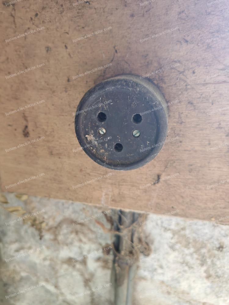

Informations pour passer d'une vieille prise triphasée à une prise monophasée.
J'ai une vieille prise dans une cave qui servait à alimenter une pompe cassée, apparemment en triphasé. Cependant, la prise ne comporte que trois trous et je ne sais pas s'il est possible d'utiliser un adaptateur pour obtenir du 220V en sortie.
Ci-joint, une photo de la prise.

Bonjour Rom169.
Le point de livraison est-il en triphasé 3 Ph + N ou monophasé Ph + N ?
On n'a pas la certitude que le trou inférieur corresponde à la terre. Il faudrait ouvrir le capot.
Il faut voir comment cette prise est alimentée depuis le tableau de répartition. Il faudrait qu'elle soit protégée en surintensité avec le calibre adapté à la section des conducteurs et vis à vis des défauts d'isolement par un interrupteur différentiel 30 mA.
Ce peut être un peu compliqué si vous êtes inexpérimenté.
Dans ce cas, le plus sage serait de faire intervenir un professionnel.
Pas d'adaptateur sur une antiquité.

Merci pour votre réponse, c'est en effet une antiquité, et compliqué d'ouvrir la panneau c'est en bois...
Ce que je peux rajouté, c'est que j'ai mesuré 3 tension de 400 v entre chaque trou, j'imagine que cela veut dire qu'il y a deux phases et un neutre mais pas de terre.
Je comptais surtout sur ce forum au cas où quelqu'un avait déjà vu ce genre "d'antiquité" :)

Bonjour Rom169.
Dommage que vous n'ayez pas répondu à cette question essentielle pourtant posée en tête de contribution : "Le point de livraison est-il en triphasé 3 Ph + N ou monophasé Ph + N ?"
Vous êtes condamné à investiguer en profondeur : "Il faut voir comment cette prise est alimentée depuis le tableau de répartition."
Et réviser les distributions en monophasé et en triphasé.

Citation :Ce serait donc du triphasé 230 V / 400 V sans neutre.
Citation :Non. S'il y a trois tensions de 400 V il n'y a pas de neutre.
