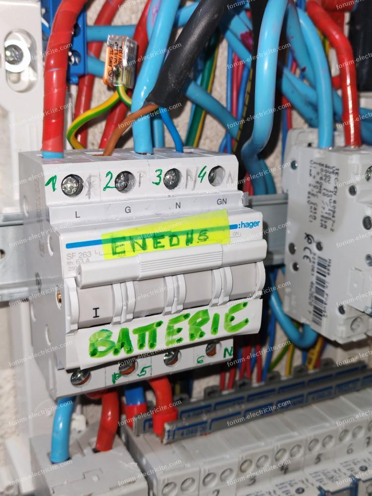

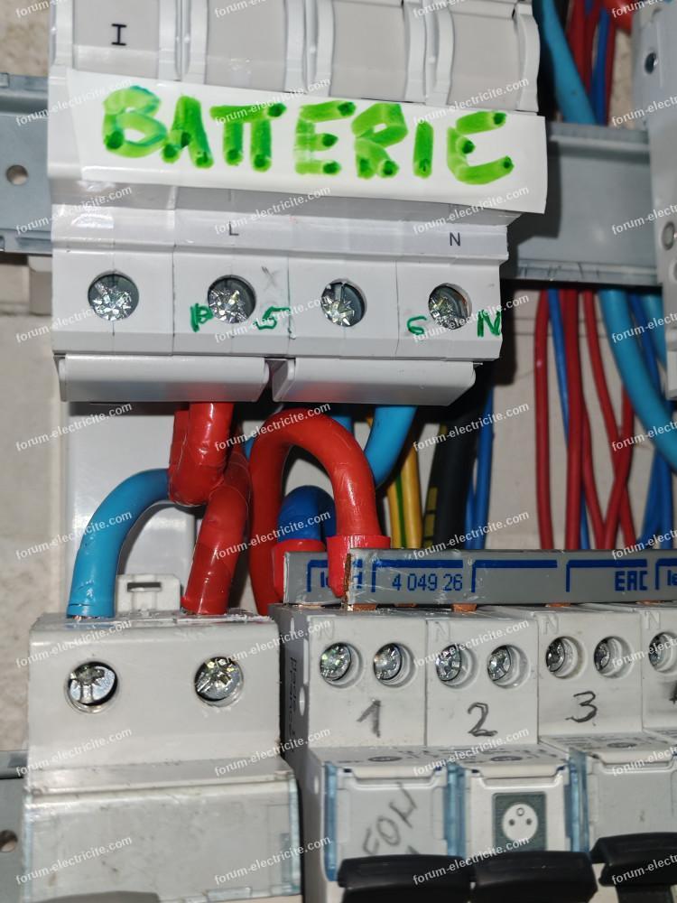

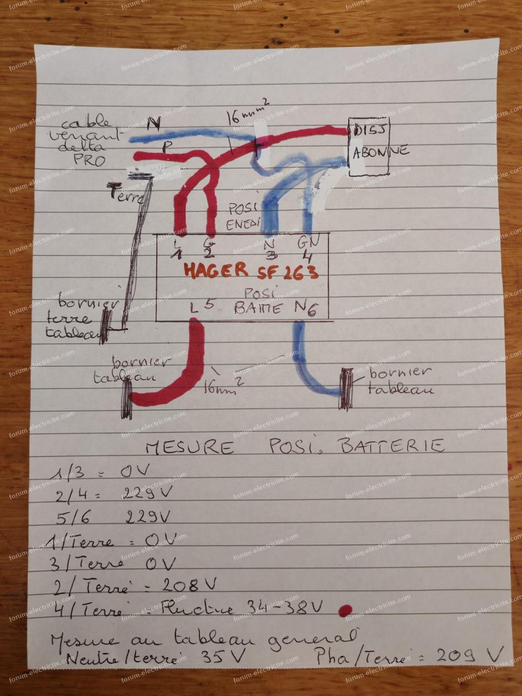

J'ai installé un câble venant de ma batterie Delta Pro Ecoflow (3600W) sur un inverseur Hager SF63, et l'autre câble vient d'Enedis. En position Enedis, tout est en ordre, mais lorsque je bascule en mode batterie (après avoir coupé le disjoncteur abonné), la mesure entre le neutre (repère 4) et la terre (du général) du câble d'alimentation de la Delta est de 35V, et entre la phase et la terre, de 208V. De plus, même sans grosse consommation énergétique, comme 200W par exemple, le voyant 50Hz clignote et la batterie s'arrête en protection, puis se rallume, s'arrête toutes les 20 secondes environ.
J'ai regardé les possibles causes et j'ai souvent trouvé que cela était dû à un neutre flottant en sortie de batterie...
La solution serait de relier la terre et le neutre à la prise (dumping plug) ou d'utiliser un relais T/N ouvert...
Qu'en pensez-vous ?
