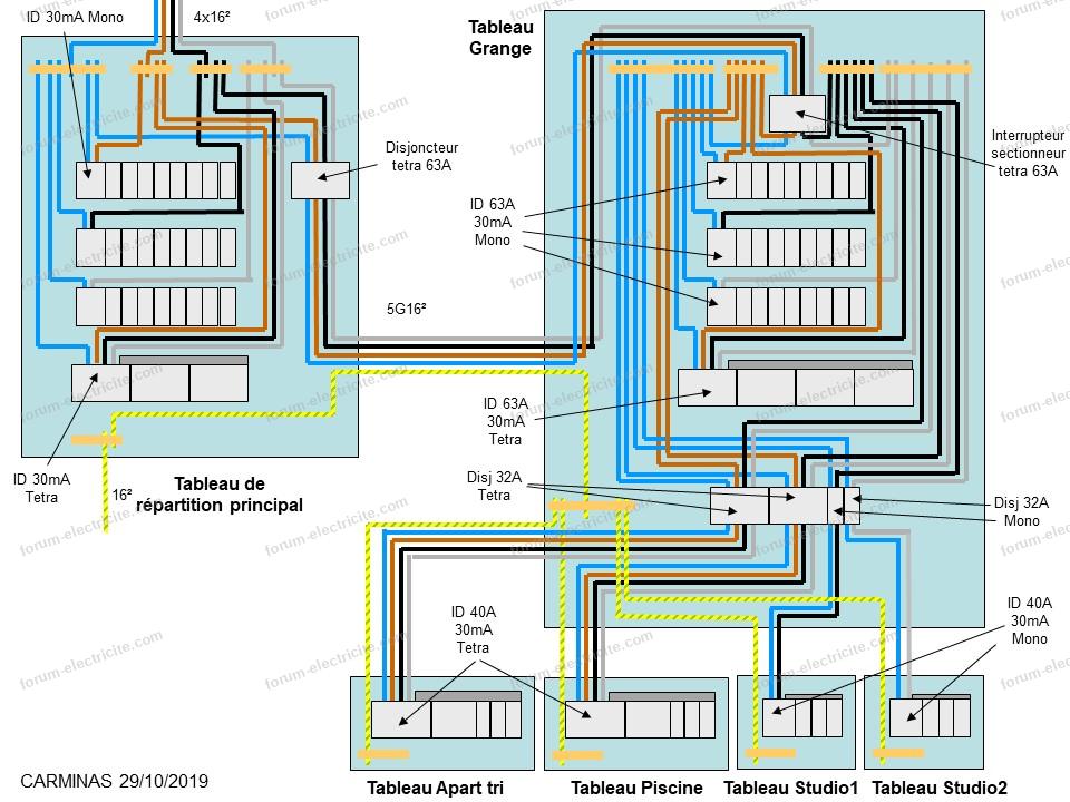

Suite à des extensions, je dois repenser mon tableau électrique divisionnaire situe dans mon atelier
Il s'agit d'une installation TRI en 30kva au compteur
La maison est alimentée via le tableau principal duquel repart une alim vers l'atelier (20m et câble 16x16)
Le tableau divisionnaire doit alimenter : (cf schéma)
- Un appartement indépendant avec son propre tableau divisionnaire Tri (10x10)
- Une piscine (Ppe, PAC, etc en mono)
- L'atelier (10x10)
- Un Sauna (6x6)
- 2 Hébergements studio a 30m (6x6)
Je joins le schéma du tableau, j'ai essaye d'optimiser et de repartir au mieux les phases mais je ne suis pas sur du branchement de tête : Dij Diff (ou sectionneur) ?
Quelqu'un pourrait-il valider ou corriger mon schéma ?
Je suis preneur de tous conseils.

La logique habituel d'une installation de ce type est :
- Dans votre tableau principal, disjoncteur tetra (non différentiel) au départ du câble, de calibre adapté à la section du câble.
- A l'arrivée dans le tableau divisionnaire de la grange, interrupteur sectionneur tetra pour la coupure générale
- Ensuite vos différentiels interrupteurs différentiels 30mA tetra ou mono, comme vous l'avez proposé
Pour le reste, cela semble globalement bien équilibré.
Quelques remarques :
- Vos ID me semblent assez chargés et en tout cas ne respectent pas la norme en vigueur, voir s'il ne faut pas passer en 63A ?
- pas moyen d'avoir un poste à souder en tri ?
- il serait pertinent de mettre les interrupteurs différentiels des studios dans les tableaux des studios
- au départ de l'appart tri et de la piscine mettre des disjoncteurs 32A tetra (pas différentiels)
- voir s'il ne faut pas prévoir un circuit dans le garage pour une recharge de véhicule électrique (dans ce cas différentiel de type A)
- mettre les réserves en 16A pour pouvoir s'adapter à du 1,5²
Voir ces exemples dont vous pouvez vous inspirer en les combinant :
- Le 1er tableau divisionnaire pourrait être le tableau grange
- Le 2ème tableau divisionnaire pourrait être les tableaux appartement tri et piscine
- Le 3ème tableau divisionnaire pourrait être les tableaux studio

Bonjour CMT,
Je reviens vers vous avec les corrections apportées
- Passage 63A (A l’étude, probable)
- Tableau Grange/Atelier ; 1 Sectionneur suivi d'1 Disj TETRA (Non Diff) vers Appart et vers Piscine
3 Disj Unipolaires 32A (Non Diff) vers 3 Studios
3 ID Mono 30mA transfères ds les Studios
- Poste à souder ; bien sûr, échangé pour un Tri !;)
- Diff type A pour le chargeur garage (remarque valable aussi pour l'atelier)
- Réserves en 16A
- ID surcharges (hors normes) ; 1 seule machine fonctionne a la fois car je suis tout seul;
Ci-joint :
- 1 Croquis/Schéma général de répartition
- Le Tableau Grange/Atelier corrig2
Pourriez-vous me donner votre avis ?
Avec tous mes remerciements.

Excellent.
Merci CMT, j'avais renvoyé une proposition ce matin mais il semble que le message n'est pas passé.
J'arrivais au même résultat sauf que j'avais mis Piscine et Appart sur même Disj Tetra : vous avez raison, je vais en mettre 2.
En tout cas un Grand Merci pour votre expertise.
Je vais attaquer la phase suivante : Essayer de tout rentrer dans un tableau.
Un conseil pour la taille ?
A bientôt. Cordialement.

Au chausse pied, cela doit rentrer dans un 4x18 modules :
Rangée 1 : ID mono phase 1 + à l'extrême droite interrupteur sectionneur tetra
Rangée 2 : ID mono phase 2 + à l'extrême droite disj tetra 32A
Rangée 3 : ID mono phase 3 + à l'extrême droite disj tetra 32A
Rangée 4 : ID tetra + disj tetra + à l'extrême droite 2 ou 3 disj mono 32A
Mais serez plus à l'aise et vous aurez moins de contrainte avec un 5x18 :
Rangée 1 : 2 disj 32A tetra, 2 ou 3 disj 32A mono et à l’extrême droite interrupteur sectionneur tetra
Rangée 2 : ID mono phase 1
Rangée 3 : ID mono phase 2
Rangée 4 : ID mono phase 3
Rangée 5 : ID tetra + disj tetra
Voire un 6x18 (comme sur mon schéma)
Rangée 1 : interrupteur sectionneur tetra
Rangée 6 : 2 disj 32A tetra, 2 ou 3 disj 32A mono
Pensez à utiliser du matériel peignable qui facilite le câblage
Par exemple, on peut peigner tous les disj 32A à destination des tableaux divisionnaires.

Par rapport à votre dernière répartition.
1- Je ne vois pas la prise tri pour le poste de soudure ? A moins que ce soit la même que pour les moteurs.
2- Au sens de la norme les 3 ID mono sont trop chargés, même si en pratique ils ne le seront pas.
3- Pour les prises mono atelier, c'est 20A maxi avec du 2,5².
4- Le disj 32A tetra au départ des tableaux différentiels tri ne doit pas être différentiel.
5- Je n'ai pas compris si pour le garage, c'était encore un tableau divisionnaire. Auquel cas, faire comme les studios.

La norme impose un disjoncteur au départ du câble vers un tableau divisionnaire.
D'où le disjoncteur 63A au départ du câble en 5G16²
Reste qu'en pratique un interrupteur sectionneur 63A serait moins cher et suffirait pour assurer la coupure car :
- pas de risque de surcharge du 16² vu qu'ENEDIS ne fournira pas plus de 60A
- protection contre les court-circuit prise en charge par les disjoncteurs en aval.
Mais c'est la norme...
