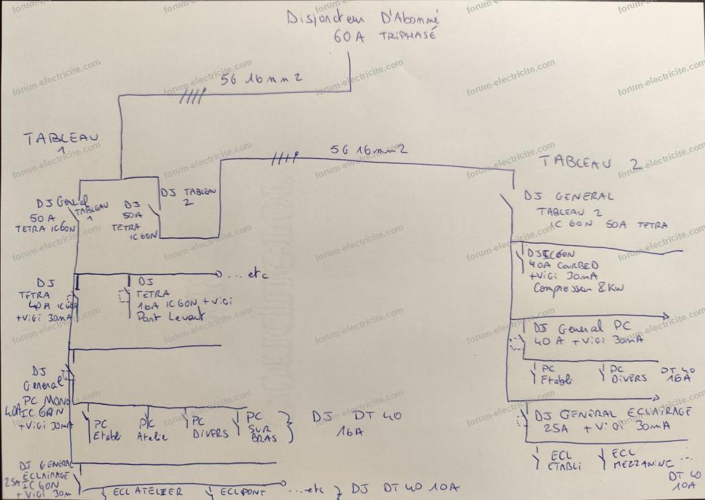

Bonjour tous le monde.
Moi c'est fab9310 je suis nouveau et pas très habitué aux forums.
J'ai des petites questions et validation a avoir avant de me lancer dans les travaux d'un pote.
Je vous explique en espérant êtres le plus clair possible :
J'ai donc un atelier mécanique avec deux partis distincte à équiper électriquement.
Il se compose principalement de prise Tetra, d'un compresseur 8kW, d'un pont, des prises mono ainsi que de l'éclairage.
L'arrivée Enedis est un disjoncteur d'abonnés 60A.
Le gars souhaite mettre un tableau général dans l'atelier principal et un autres dans la partie secondaire afin de ne pas tiré trop de longueur de câble en cas d'installation future.
Je vous explique mon résonnement en espérant qu'il soit bon et si ensuite vous pouvez me faire dire le plus avantageux, économique et surtout au normes.
L'arrivée en 4x16mm alimentera le tableau 1 et un départ alimentera le tableau 2.
Je pense équipé le tableau 1 avec :
En général un disjoncteur 50A Tetra, sur cette même alimentation sera repiqué un même disjoncteur afin de repartir avec un 5g16 pour alimenter le tableau 2.
En aval je pense mettre des départ avec vigi 30mA pour les 3 prises Tetra 16A, ensuite 2 inter ou disjoncteur 40A Tetra pour alimenter 2 lignes de pc mono, le rideau électrique, divers alimentation futur et l'éclairage.
Sur le tableau 2
En général a nouveau un disjoncteur 50A Tetra.
En aval pareil mettre des départ avec vigi 30mA pour les 3 prises Tetra 16A, un disjoncteur 40A courbe d pour alimenter le compresseur 8kW tri , 2 inter ou disjoncteur 40A Tetra pour alimenter 2 lignes de pc mono, le rideau électrique, le pont, divers alimentation futur et l'éclairage.
Je souhaiterais savoir si mon idée est convenable niveau normes, si vous pouvez si besoin me corrigé et ensuite me détaillé si possible pour vous avec les bonne protection au niveau des types, du calibre ainsi que du bon pouvoir de coupure.
Dans l'attente de votre retour
Cordialement. Fab9310

Bonjour Fab9310,
Vous n'avez pas eu le temps de parcourir des sujets équivalents, sinon vous auriez constaté qu'il n'est pas d'usage que les contributeurs bénévoles définissent des projets qu'il ne pourront valider et garantir, sans compter que cela demande du temps, et qu'un professionnel compétent, sur place, saura mener à bien, moyennant des euros bien entendu.
Un projet nécessite un cahier des charges et doit prendre en compte les spécificités d'une installation (un synoptique est plus parlant que quelques phrases). L'étude demande du temps et un dossier écrit et documenté doit accompagner le projet. S'agissant d'une réalisation à vocation industrielle, même modeste, elle devra être contrôlée et validée par un organisme de certification comme l'Apave. Ce n'est pas gratuit.
Le projet doit inclure la sélectivité des déclenchements, l'alimentation de chaque machine par un DJ différentiel dédié, idem pour le rideau qu'il faut pouvoir ouvrir en cas d'incident grave, un éclairage de secours éventuel si la réglementation des lieux l'impose, l'arrêt d'urgence de chaque machine si elle n'est pas incluse d'office.
On insiste sur la nécessité du contrôle ultérieur pour la certification de l'installation, valeur de la prise de terre incluse.
Il y a de bonnes choses dans vos idées.
Mais il faudrait présenter un synoptique général mentionnant chaque liaison, les départs et leurs protections, les longueurs des lignes, les puissances apparentes consommées.
Vu votre travail préparatoire ce ne devrait pas être très long, quoique...
Les alimentations monophasées se traitent comme dans l'habitat classique, ID 30 mA mono ou tétrapolaire en tête de ligne suivis de disjoncteurs modulaires. On soignera l'équilibre des intensités.
L'installation démarre en sortie du disjoncteur différentiel de branchement type S, et on sait qu'on ne peut y relier qu'un seul départ. S'il y en a plusieurs, il faut passer par un bornier tétrapolaire dans un tableau à côté.
On vous laisse réfléchir à tout cela (notamment la réglementation spécifique des lieux, la fourniture d'un dossier technique de réalisation).
Mais si votre ami veut faire des économies, ce n'est peut-être pas très bon pour vous, responsabilité et temps que vous allez passer pour la définition des matériels, le chiffrage (matériels de marque et non de GSB), etc.
Attendons d'autres avis.

Merci pour votre réponse explicatif GL.
Effectivement je comprends ce que vous dites, c'est un ami donc entre amis nous ne parlons pas forcément d'argent mais plus de service échanger.
Je suis électricien depuis quelques années maintenant dans une grande société et habitué à raccorder des armoires divisionnaire, TGBT etc mais c'est vrai qu'il y a toujours les notes de calculs, pré câblage fait en amont en sous traitance.
Donc je ne m'inquiète pas pour tous ce qui est câblages et mise en place en amont et aval des protections nécessaires des équipements.
Ce que je maîtrises moins et comme vous dites est plus le travail d'un bureau d'études ou de quelqu’un de compétents afin de bien connaître les pouvoirs de coupures, la sélectivité et la coordination des différentes protection.
Je vais contacter Schneider leurs exposé mon projet comme j'ai leur contact via mon entreprise, j'essaye de faire un croquis du tableau souhaiter après et vous le mettre pour avoir votre avis si vous avez le temps d'y jette un œil.
Je pense câble tous avec des ic60.
Le Consuel effectivement va passez une foi les travaux terminés.
En tous cas merci de votre aide et conseils.

Le projet n'est pas compliqué, il n'y a que des détails.
Pour l'instant, faites déjà un simple synoptique comme suggéré (même au brouillon), ainsi la vue d'ensemble sera immédiate et la définition des matériels sera rapide.
Pas trop le temps de le faire à partir de vos explications, il fait trop beau dehors.
Documentez vous sur la nécessité ou non qu'il y ait un éclairage de secours.
La gamme à 6 kA de pouvoir de coupure devrait suffire. Voir quelle est la gamme chez Schneider, certainement Acti9 (pas révisé !).

Bonjour Fab9610,
On voit qu'il y a beaucoup de disjoncteurs redondants, les généraux par type de ligne semblent pouvoir être évités au profit d'interrupteurs différentiels 30 mA.
Seuls des disjoncteurs différentiels dédiés à chaque machine se justifient. Pour le reste, des interrupteurs différentiels 30 mA suffisent. Cela contribuera à diminuer les coûts.
Ligne depuis DJ d'abonné en 4x16 mm² sans terre. A voir suivant le positionnement de la barrette de terre.
Tableau 1
Départ vers tableau 2 par DJ 50 A se justifie. Mais 50 A par phase ne se justifie peut-être pas .
- DJ général ou de préférence, un interrupteur sectionneur, les protections différentielles et surintensités étant assurées en aval.
- DJ différentiel par machine : voir le calibre intensité (pont levant etc.)
- ID 30 mA plutôt que DJ différentiel général pour PC mono. Soit avec ID tétrapolaire et répartition en vue de l'équilibrage des intensité ou ID mono (suivant la puissance nécessaire, ce serait notre choix ; donc à voir).
- ID 30 mA plutôt que DJ différentiel général pour éclairage (en gros, même remarque que précédemment).
Tableau 2
- Interrupteur sectionneur plutôt que DJ général tableau 2
- Compresseur : DJ d'intensité adaptée à celle absorbée par phase ; donc pas 40 A. Voir ce qu'indique la plaque signalétique du compresseur.
- Plutôt que DJ général PC, un ID mono 30 mA alimente PC divers et PC établi. Ou ID tétrapolaire et distribution des prises sur les 3 phases.
- Éclairage : un ID mono et quelques DJ pour éclairage.
Cette contribution est une base pour votre étude et non une prescription de notre part.

Bonjour GL.
Merci pour votre temps accordé et réponse.
Effectivement tous a fait d'accord en y réfléchissant j'ai mis des id en tête de ligne plutôt que des DJ.
Je suis parti pour un 50A en général tableau 1 suivi d'un id 40A pour le tableau 1, un disjoncteur 40A pour le départ tableau 2 sous le 50A et un id en général dans le tableau 2.
Je viens de faire ma liste de matériel précis logiquement je suis bon je vous ferais une petite photo du final d'ici un mois.

Faites attention à l'équilibrage des intensités pour tout ce qui concerne les récepteurs monophasés, les machines triphasées étant considérées comme des récepteurs équilibrés.
