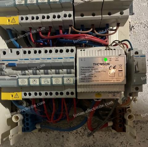

J'aurai besoin d'avis éclairés
J'installe une prise Green'up Legrand avec un disjoncteur différentiel en 20 A.
Ma première question est :
Puis-je l'alimenter et le repiquer en amont avec du 6mm² ou faut il obligatoirement du 10mm²
Ma deuxième question :
Je n ai plus de place sur les borniers d'alimentation N&P Hager (4bornes) et vu le tableau je ne pense pas pas pouvoir y mettre des borniers Hager plus grands (7 bornes).
Je n’a pas non plus la place de mettre un bornier sur rail din … que préconisez vous ?
Puis-je mettre 2 fils dans une borne du bornier de répartition ?
Ou repiquer en amont de l'interrupteur différentiel.
Si oui avec une borne de raccordement ou direct avec du câble souple ?
Merci par avance.
21 mars 2026 à 10:24

Bonjour loupy.
Vous pouvez disposer le disjoncteur différentiel de type F dédié dans un mini tableau à côté du principal.
Vous alimentez ce DJ avec un petit câble souple 2,5 mm² depuis l'arrivée du disjoncteur différentiel de branchement, mais on ne voit pas où sur la photo.
Puis vous reliez la sortie du DJ différentiel dédié avec une liaison en 2,5 mm² vers la prise Green'up.
On ne s'embête pas avec du 6 mm² et encore moins 10 mm² pour une liaison classique 16 ampères.
