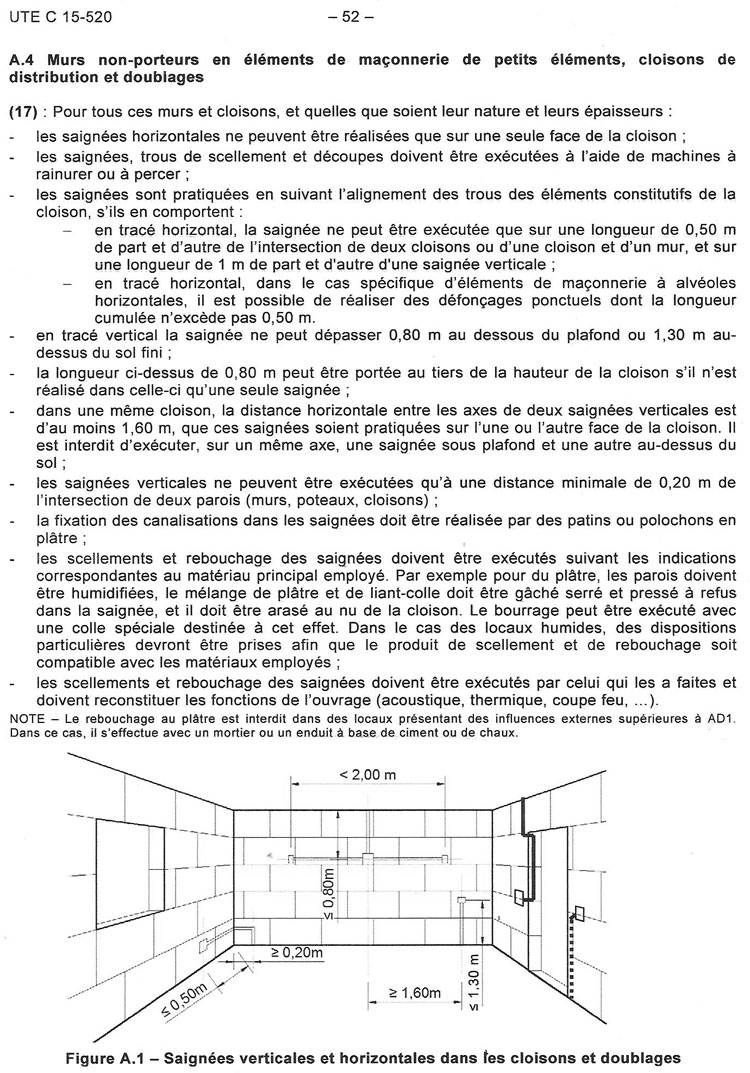

Bonjour. D'après la photo on imagine que ce sont des conducteurs plus ou moins encastrés directement dans la cloison et sans conduit. Vous ne donnez pas l'épaisseur de la cloison ni son matériau ; en placo alvéolé on peut rattraper les désastres sans faire de tranchée et quelques trous de ci de là permettraient d'y passer des tubes ICT.
Pour la conduite à tenir, MD (collaborateur juridique du site pour ce qui concerne les malfaçons entre autre) pourrait donner son idée s'il passe par ici ou si votre post lui est communiqué.
Reste à savoir si vous voulez engager une procédure (à définir - contre qui, et dans quel but ?). Vous pouvez demander conseil au Consuel pour avoir un avis, ou auprès d'un organisme de vérification (Apave par ex.); mais une intervention auprès de la Chambre syndicale du bâtiment de votre région ou à la Chambre des métiers et de l'artisanat pourrait être davantage constructive concernant vos rapports avec ce "professionnel" qui n'en n'est pas un.
Je crois qu'il faut arrêter ces travaux au plus vite. Attendons d'autres idées.

Bonjour. Il s'agit donc d'un mur porteur, et 20 cm est déjà suffisant, mais il aurait fallu passer les tubes avant si possible. Les gaines ne semblent pas être de l'ICT comme en 7072, mais plutôt de la gaine isolante banale appelée souplisso et qui ne présente pas la protection mécanique de l'ICT.
Rappelons que dans l'idéal il faut pouvoir changer les fils en cas de besoin.
Le texte fourni par 1Insp montre déjà quelles sont les restrictions sur des murs non porteurs.
Vous imaginez ce qu'il peut en être pour les murs porteurs. Le mur est certainement fragilisé, mais pas au point de s'écrouler. Vos électriciens semblent être un peu bruts, ou brutaux.
Commencez par étapes comme vous le signifiez en 11. On vous souhaite bonne chance.

Passage de gaine en diagonale interdite.
