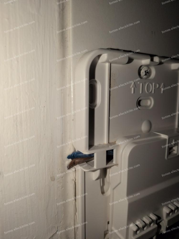

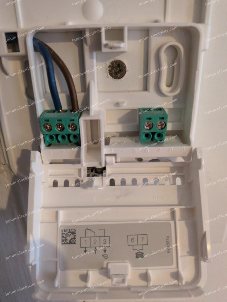

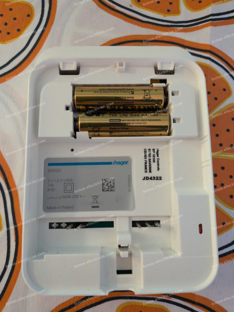

Le logement que je loue est équipé d'un thermostat Hager EK520 neuf que j'ai paramétré en suivant la notice.
Le logement dispose de plusieurs radiateurs Thermor RFMG2 mais je suis dans l'incapacité de les piloter avec le thermostat.
J'ai fait de nombreux tests et paramétrages pour les piloter, comme par exemple mettre une température de consigne plus basse que la température actuelle et vérifier que les radiateurs se coupent mais sans succès.
En dehors du paramétrage logiciel, je souhaitais avoir votre avis sur la capacité de mon thermostat et de mes radiateurs à fonctionner ensemble: peut être que le branchement actuel n'est tout simplement pas suffisant ou correct ?
Il manque peut être des informations évidentes pour vous, n'hésitez pas à me l'indiquer pour que je puisse compléter, merci pour votre aide.
Voici les photos du thermostat et de son câblage.

Bonjour Nebula4706.
La notice du radiateur RFMG2 n'a pas été trouvée sur le net.
Peut-être pouvez vous la communiquer si elle est en votre possession.
Si vous êtes locataire vous pouvez demander des éclaircissement au bailleur, s'il y connait un tant soit peu.
Le plus simple est de régler la température confort de chaque radiateur avec la commande propre de chaque radiateur, tout en étant modéré sur la température de consigne et l'ouverture des fenêtres.
S'il a été posé dans l'habitat, ce thermostat devrait commander un contacteur d'alimentation des radiateurs.
C'est loin d'être le top.
Citation :Ce thermostat par contact tout ou rien n'est pas prévu pour gérer le fonctionnement d'un habitat équipé de radiateurs électriques modernes.

De toute façon, avec du chauffage électrique individuel par pièce, cela n'a pas de sens de piloter la température par un thermostat situé dans une seule pièce.

Merci beaucoup pour vos réponses :)
Citation :→ Non, je l'ai également cherchée mais je ne l'ai pas trouvée et je n'en ai pas d'exemplaire.
Citation :→ C'est effectivement ce que j'ai fait mais il ne sait pas non plus.
Citation :→ En effet merci, c'est comme ça que je fais en l'absence de pilotage centralisé.
Citation :→ J'ai oublié de le préciser mais dans l'idéal avec un thermostat pouvant piloter les radiateurs, mon objectif était surtout de pouvoir démarrer/stopper mes radiateurs en début et fin de nuit sans chercher à atteindre une température cible via le thermostat.

Si le thermostat commande disertement l'alimentation des radiateurs ... il faut absolument un contacteur !
Contact max 6A résistif dans les caractéristiques.

C'est donc un programmateur centralisé qu'il vous faut et pas un thermostat.
Mais c'est pas mal d'intervention sur l'installation électrique pour réaliser cela et de toute façon en tant que locataire, vous n'avez pas le droit de le faire.
