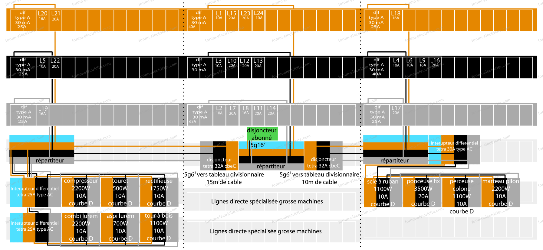

Merci de me lire c'est mon premier message sur ce forum.
J'espère que le plan que je vais vous montrer n'est pas trop à côté de la plaque.
J'ai essayé de m'appliquer.
Pouvez vous vérifier si il y a des erreurs ou si c'est réalisable comme ça.
J'ai un doute pour les disjoncteurs tetra qui protègent les câbles vers les tableaux divisionnaires.
Je vois à différents endroits qu'il doivent avoir un ampérage plus faible que ce qu'il y a au bout mais je ne comprends pas vraiment le dimensionnement.
Et pour le dimensionnement des câbles je doute aussi.
Pour les disjoncteurs ou les interrupteurs différentiels en tri je ne met que du tétrapolaire ?
Voilà si vous avez des remarques ou des conseils je suis preneur.
Merci encore.
À toutes!!

Bonjour Floflo1585.
La remarque première est que ce projet est du domaine de compétence d'un professionnel.
On ne sait si cette réalisation devra être validée par le consuel s'il s'agit d'un nouveau point de livraison.
S'il s'agit d'une activité professionnelle, il se peut que l'installation soit soumise à la vérification d'un organisme de contrôle.
La puissance apparente souscrite n'est pas précisée, elle peut être de 36 kVA au maximum (60 ampères par phase).
Vous doutez sur beaucoup de points, ce qui est gênant car il faudrait tout reprendre et justifier par écrit, bref, rédiger le projet, ce qui n'est pas la vocation première du forum.
Quelques remarques
Il ne nous semble pas utile de protéger les lignes issues du répartiteur à proximité du disjoncteur de branchement car celui-ci permet une coupure générale.
S'agissant, par exemple, de l'alimentation des machines scie à ruban, ponceuse etc., il nous paraît dangereux qu'un seul DDR alimente ces machines, un défaut d'isolement sur l'une d'elle pouvant entrainer la coupure des autres. Ce serait préférable d'associer à chaque machine un disjoncteur différentiel dédié.
La coupure d'urgence de l'atelier n'est pas prévue.
Le disjoncteur différentiel de branchement devrait être de type S.
Bref, la sécurité des usagers en conformité avec les directives machines ne semble pas avoir été étudiée.
Les parties colorées en orange, noir et gris, peuvent être des éléments d'un tableau de répartition principal.
On vous laisse revoir votre projet. Tel que vous le présentez succinctement, Il nous semble qu'il devrait être confié à un professionnel sur place.
Attendons d'autres avis.

Voici un peu de contexte, je rénove un ancien corps de ferme pour y faire mon habitation, mon atelier de métallerie sera dans la grange et l'étable accolées à la maison.
C'est donc pour moi que j'aimerais faire l'installation électrique.
Je ne pense pas avoir obligation pour le Consuel, l'électricité est déjà délivrée dans la maison par un linky triphasé.
Et j'ai déjà un abonnement chez un fournisseur.
Mais je le ferais venir quand même pour être tranquille une fois l'installation terminée.
Pour l'organisme de contrôle je serai Auto-entrepreneur je travaillerai seul et les clients ne devrait pas être amené à rentrer dans l'atelier.
Pour le compteur j'ai pour l'instant le plus petit abonnement à 6kva le temps des travaux.
Je changerai d'abonnement quand j'aurais besoin de consommer plus d'électricité.
(Je suis partie sur de travaux de longue durée et je n'habite pas sur place)
Je vais revoir tout ça dans le détail.
Encore merci pour vos remarques j'ai déjà beaucoup à réfléchir grâce à votre réponse et de nouvelles solutions à trouver.

Bonjour Floflo1585.
La vérification en fin de travaux ne sera pas du ressort du Consuel.
C'est pour cela que nous vous conseillons d'être accompagné par un professionnel sur place, le forum n'étant là que ponctuellement pour mettre en évidence les points particuliers de votre projet.
Rappelons que la puissance d'une machine est la puissance utile en watts, et celle qui permet de définir la ligne et la protection surintensité est la puissance apparente en kVA, ce qui donne l'intensité absorbée en régime permanent, puis, en fonction de la machine, l'intensité transitoire au démarrage, d'où la courbe de déclenchement du DJ.
Il n'est pas certain qu'une courbe D se justifie, la courbe C permet un déclenchement entre 5 et 8 I nominal.
Pour une activité professionnelle, un point de livraison indépendant ne se justifierait-il pas, par rapport à un point de livraison unique, habitat + profession ? Votre électricien devrait avoir un avis.
Citation :Oui, on comprend. Mais les éléments de sécurité machines, tel que suggérés précédemment, sont indépendants du fait que vous soyez seul ou non dans l'atelier.
