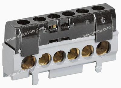

J'ai 1 question subsidiaire :
Dans le coffret drivia, il y a un bornier phase + neutre. Il faut donc commander 2 borniers en plus pour le tri.
Sauf que je ne trouve pas de barrette assez large pour les tableaux 18 modules.
J'ai l'impression que cela existe uniquement pour le 13 module comme ici le bornier de terre :
J'aimerais quand même fixer mes borniers proprement...
Merci de votre aide.
En fouinant un peu je suis passé de 1393€ à 903€, ce n'est pas négligeable !! avec 2 fournisseurs différents.
