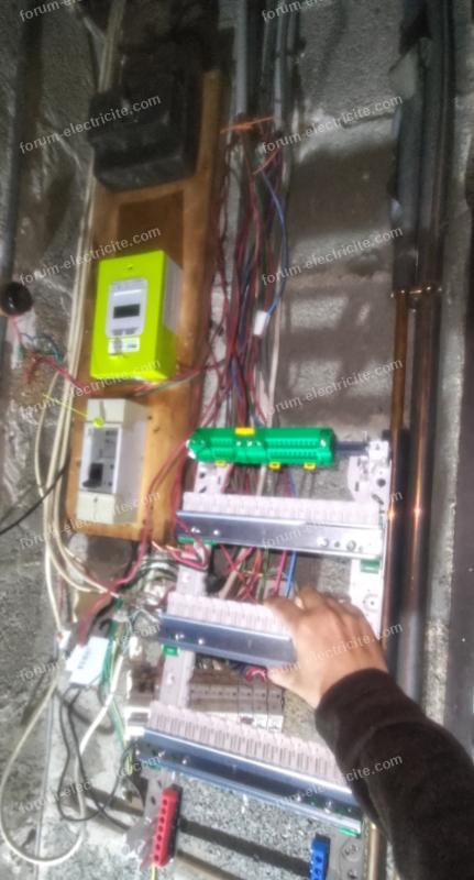

Je me permets de poser une question concernant mon installation.
J'ai pu trouver différents éléments concernant la position du tableau divisionnaire, notamment que les bascules des disjoncteurs doivent être situées entre 90cm et 180cm du sol. Très bien.
Cependant, je vois aussi que l'on parle de gaine technique électrique et d'espace technique électrique.
Sur tous les schémas que je trouve, il s'agit d'une colonne. Bon, soit.
Le fait est que je n'ai pas la place pour rentrer mon tableau sous la platine de bois qui porte le disjoncteur et le compteur. L'ancien tableau, qui n'avait qu'une seule ligne, était décalé sur le côté.
Je pensais donc naturellement mettre mon nouveau tableau à droite de la platine "Enedis".
Photo 1 : disposition actuelle, on voit l'ancien tableau en dessous à droite de la platine "EDF".
Photo 2 : position envisagée pour mon nouveau tableau (la tuyauterie du chauffage m'empêche de le mettre directement en dessous de la platine EDF).
QUESTION 1 : Est-ce que la position envisagée sur la photo 2 est correcte ?
De plus, je lis que la norme stipule que si la gaine électrique va du sol au plafond, alors l'arrivée et la sortie de courant doivent se faire des côtés opposés. Mais si elle ne rejoint que le plafond, ce qui est mon cas, alors l'arrivée et la sortie doivent se faire par le haut. D'accord.
QUESTION 2 : Dans ce cas, est-ce que je dois avoir mes borniers phase et neutre en haut, et la terre en bas ? Ou puis-je avoir, comme sur la photo, les borniers de phase et de neutre en bas tout de même, et la terre en haut ?
Merci d'avance pour votre attention et votre aide précieuse.

C'est parfait
(ne pas confondre goulotte et GTL)
De plus l'ETEL n'est pas obligatoire en rénovation, donc on fait au mieux avec l'existant.
Je ne sais pas où vous avez lu cela (ou plutôt si, vous faites référence à un doc de Legrand qui est inexact car la NF C15-100 ne dit pas cela)
Donc vous arrivez et repartez par où vous voulez.
Vous mettez les borniers où vous voulez
A noter que si vous utilisez un peigne vertical, vous n'avez pas forcément besoin de borniers phase/neutre.

Et quelques définitions de la NF C15-100
"10.1.4.1 Espace Technique électrique du Logement
10.1.4.1.1 Généralités
L’ESPACE TECHNIQUE électrique DU LOGEMENT (ETEL) est un emplacement du logement dédié à l’alimentation électrique, la protection électrique et le contrôle commande. Le volume défini dans le présent sous-paragraphe, même partiellement occupé, doit néanmoins rester dédié à la GTL, toute autre destination du volume restant interdite.
En résumé c'est un volume dédié aux arrivées et équipements électriques
"10.1.4.2 Gaine Technique du Logement
10.1.4.2.1 Généralités
La GAINE TECHNIQUE LOGEMENT (GTL) est le résultat de la mise en place de façon organisée par l’installation des équipements de puissance, de communication, et/ou de gestion technique contenus dans l’ESPACE TECHNIQUE électrique DU LOGEMENT (ETEL).
En résumé, la GTL est constituée de tout ce que vous mettez dans l'ETEL

Et pour en revenir à votre question sur les arrivées, la NF C15-100 dit juste cela (dans le paragraphe 10.1.4.2.2) :
"La matérialisation de la GTL est obligatoire :
- En partie basse, lorsque les départs et les arrivées s’effectuent par le bas.
- En partie haute, lorsque les départs et les arrivées s’effectuent par le haut.
- En parties haute et basse, lorsque les départs et les arrivées s’effectuent par le haut et par le bas."
