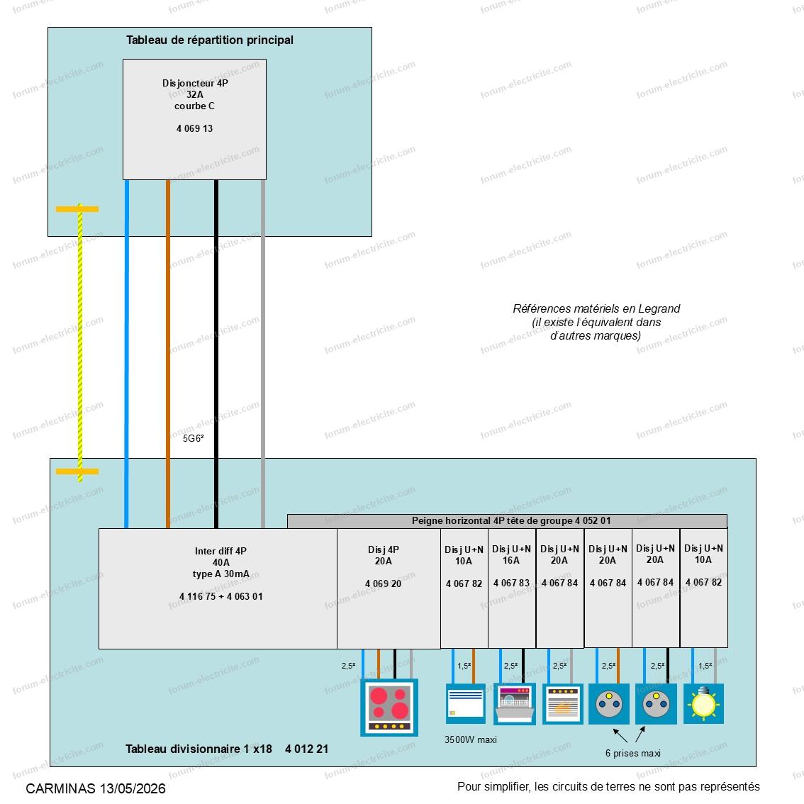

Dans le cadre d'une rénovation totale de cuisine, j'aide un ami à reprendre la partie électrique de cette partie. Il n'y a pas de possibilité de tirer les lignes au tableau général, il faut donc en créer un.
Actuellement, il y a des disjoncteurs disposés dans un tableautin. Cette ligne est "protégée" dans le tableau principal par un ID 25A.
Il voudrait profiter de cette ligne déjà tirée mais c'est du 6². A noter que l'installation est en triphasée.
Je leur préconise de retirer une ligne en 10².
Il sait très bien, qu'en réno, une tolérance est appliquée et espère pouvoir s'épargner de tirer une telle section (ce n'est pas impossible mais très contraignant pour l'acheminer). Il serait même prêt à renoncer à sa plaque électrique!
Je pense quand même que du 6² n'est pas suffisant pour alimenter ce tableau.
Ai-je raison d'insister pour augmenter cette section ou le 6² peut être admis ?

Vous n'avez pas évoqué la longueur de la liaison, mais on suppose qu'elle est raisonnable.
Si c'est du 5G6² (donc en tri) aucun soucis, cela permet de tirer 22kW.
Si c'est du 3G6² (donc mono), c'est plus juste (7kW), mais cela peut éventuellement être suffisant sachant que tout ne fonctionne pas en même temps (bien des maisons sans chauffage électrique tournent avec un abonnement mono 6kVA, donc cuisine inclue).
Mais c'est sûr que du 5G6² donnerait plus de marge.
Du 3G10² n'a pas d'intérêt, sauf s'il a (ou qu'il envisage dans le futur) un abonnement d'au moins 24kVA, et même dans ce cas cela surchargerait trop une des phases.
Du 5G10² serait surdimensionné (28kW)
Du côté norme, il n'y a aucune obligation.
Un exemple d'une solution possible en fichier joint
